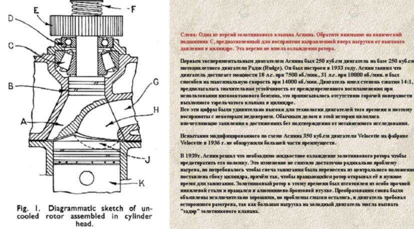

Там не сжигают в них. Только золотники.
Насколько новые? В каком-то роде, предшествовали тарельчатым.

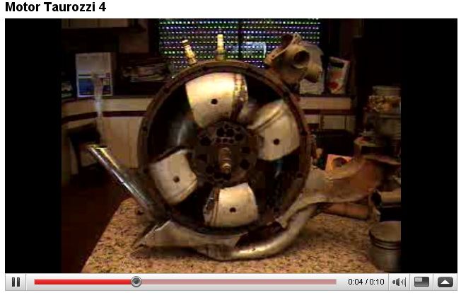

Зато вспомнилась конструкция роторно-лопастного ДВС господина Тауроцци из Аргентины, являющаяся одной из многочисленных вариаций, которая включает в себя тороид, в котором вращаются поршни-лопасти, одновременно участвуя в "ножницеобразном движении".
В схеме много замечательного:  уравновешенность, отсутствие не только клапанов, но и золотников ( 😀), высокий крутящий момент и др. и др....
Кабыб ему еще и сгорание в постоянном объеме кто-то обеспечил, чтоб обороты и степень сжатия поднять....
Разумеется, надо сделать синхронизатор движения лопастей с вращением вала не так, как у Кауэртца, а более надежным и работоспособным... :-X

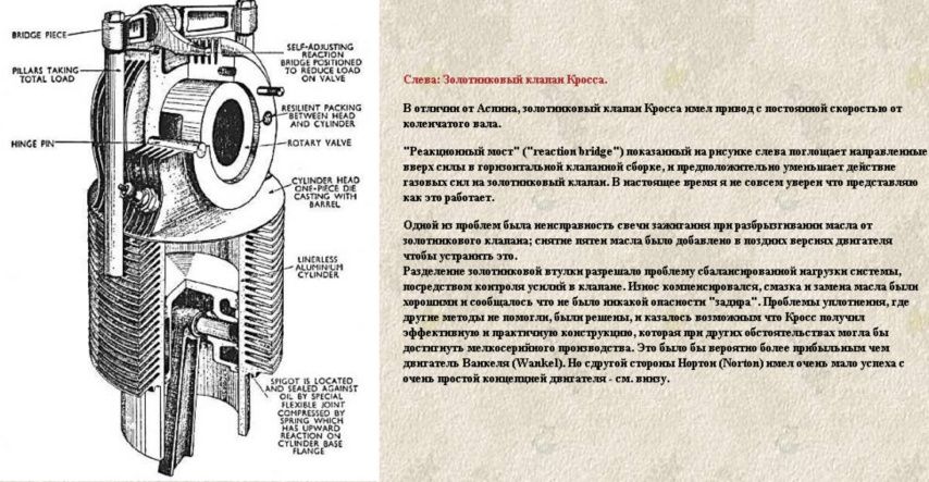

Интересно, был ли господин Кросс сам-то однозначным и единственным мыслителем, которому подобный "вал" в головке цилиндра "стукнул в голову"?  😱 ;D

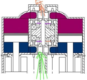

Простыми словами. Отправная точка - схема оки. Два цилиндра - по сути, один. И каждый - от Картазаева. И между - шайба его. Газы давят на такие же газы по ту сторону, тсзть. И на корпус. Только статичный, не трущийся. Как без того!
Ещё соображение. Нарастание отверстия в расширительную часть происходит строго вблизи ВМТ, когда объём нулевой - тогда горячие газы не должны сдуть кромки, клапанный элемент.
Интересно, был ли господин Кросс сам-то однозначным и единственным мыслителем, которому подобный "вал" в головке цилиндра пришел в голову?  😱 ;D
Туманно, как говорится, я понЯл.
Вы имеете в виду тот мотор Оки, в котором цилиндры еще не имеют слабого V развала, о котором я где-то читал, как о более позднем варианте (если вообще с чем-то не путаю; я мотора Оки живьем-то еще и не видел)
Если Вы хотите Картазаевский (плоским его можно назвать?) золотник поставить именно между двумя КС Оки, чтоб одновременный процесс идентично шел с обеих его сторон, ....
то я что-то не могу представить, а что и куда он будет перенаправлять?
[Крестьянин понял, как работает трактор, но спрашивает, - "а куда же лошадь-то впрягать"?]  ;D ;D

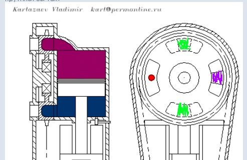

Про отверстия я еще "не въехал". Можете заодно и пояснить, что это за проходы - (одни я пометил зеленым цветом, другой - фиолетовым, третий пункт - красный, уже был такой, - я не виноват!!) ??
Вертикально разнесенные - это видимо, снизу- всасывающий проход в подпоршневое пространство, а верхний - выхлопной проход "на улицу" 😛?
Почему же их оба, да заодно и тот проход, что справа - наблюдателю видно одновременно??... Они, как бы, ничем не перекрыты?

Полости (каналы) впуска и выпуска в шайбе-клапане не требуют работы с большим давлением, т.к. соединяют с атмосферой. При выводе радиально, сработают при минимальном трении.
Форма всего клапана - чечевица, усечённая сферой.
Ну и я, кажется, догадался, что так, примерно, должно быть.
Только хватит ли расстояния между гильзами цилиндров Оки?
