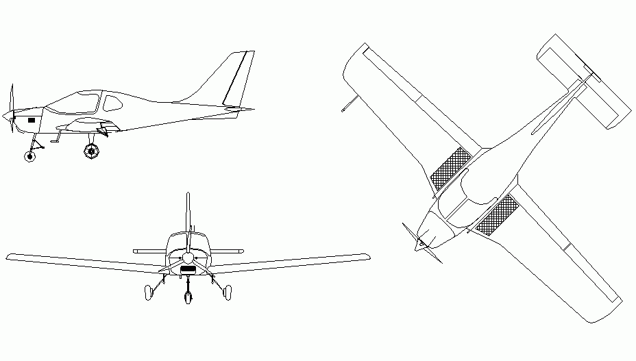

А-33М (пилотажная версия)
M
Magnum
По сути это тот же а-33, но только вместо стекло волокна в силовых элементах типа лонжеронов будет использоватся уголь горячего отверждения, что без изменения массы увеличит прочность самолета. Изменина система привязных ремней на четырёхточечную.
Двигатель Hirt F30 124л.с. способный работать при отрицательных перегрузках, соответственно специальный бак бесперебойной подачи бензина.
Видео как базовый А-33 выполняет бочку
http://www.aerosamara.com/video/a33-b.wmv
Цена на такой самолет составит 75-80 тыс. $
    7,7 КБ · Просмотры: 232

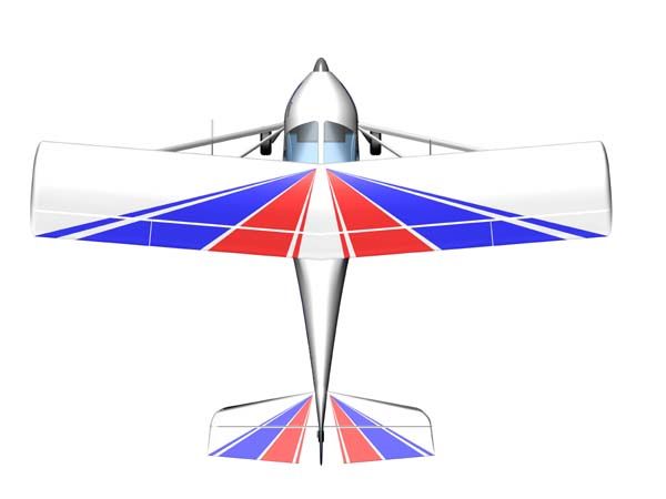

«Кадушка» вполне приличная лучше, чем у Звёздочки, а самолёт действительно не пилотажный. Как я понимаю, Пилотажная версия будет отличаться не только ремнями двигателем и материалом лонжеронов. Да и в общем похожими эти самолёты можно назвать метров с двадцати человек не связанный с авиацией. Для улучшения пилотажных свойств, вероятно (о самолёте пока кроме разговоров не сделано ни чего), уменьшится поперечное V, изменится конструкция элеронов. Сейчас именно по этим причинам сильно снижается угловая скорость, примерно в полтора раза, когда самолёт переваливается на спину при выполнении фигуры «Кадушка». Угольные лонжероны дают выигрыш в весе 10-15 кг без увеличения прочности и прирост стоимости примерно две тысячи евро, поэтому и не используются на базовой версии. К тому же если применительно к конкретному самолёту крыло на нём критично не по изгибу, а по кручению и в пилотажной версии могут появиться нервюры их сейчас две. Прочность проще увеличивать за счёт конструктивных мер, потому что при проектировании базовой модели многие решения принимались с позиции  обеспечения максимальной технологичности. В общем  если данный проект будет осуществлён. На что я искренне надеюсь. От базового он унаследует только внешние очертания.
Если четко сформулируете требования к этой версии - может обращаться:подскажу,что знаю.Вот посмотрите на план МАИ-223:элерончики-то мизерные;крыло без сужения,с сильным демпфированием - а кадушку даже за меньшее время можно сделать одними педалями,без элеронов.
При координированном управлении время выполнени бочки около 2.5 с.
    17,8 КБ · Просмотры: 187

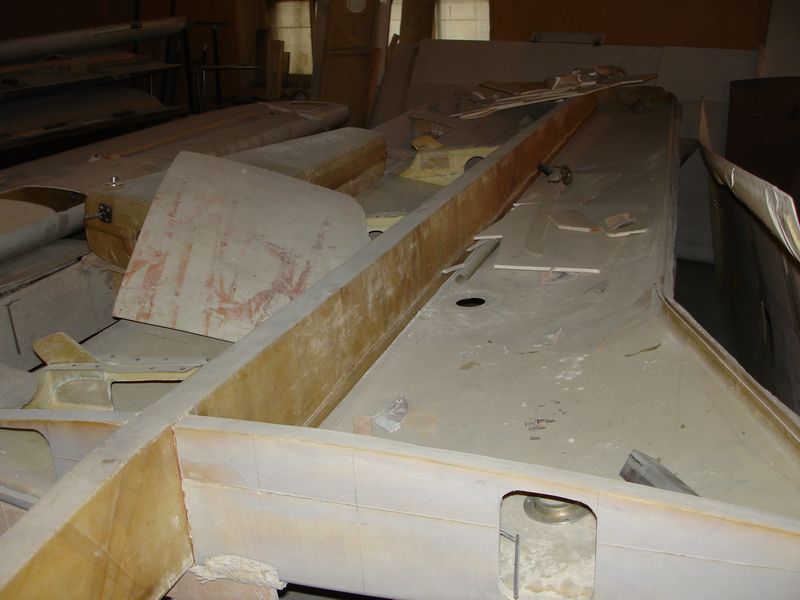

Все верно главное не только размер, но и  конструкция, которая в свою очередь зависит от назначения. А-33 создавался не для пилотажа это крейсерская машина на ней можно слетать из Казани в Москву и обратно и еще бензин останется правда сидеть устаешь, очень, а по поводу кадушки на видео её выполнял человек не искушённый в искусстве пилотажа, если я не ошибаюсь левый пилот курсант, а правый пилот Як-40,  так что не зависимо от того, кто пилотировал, а кто снимал ......... 🙂

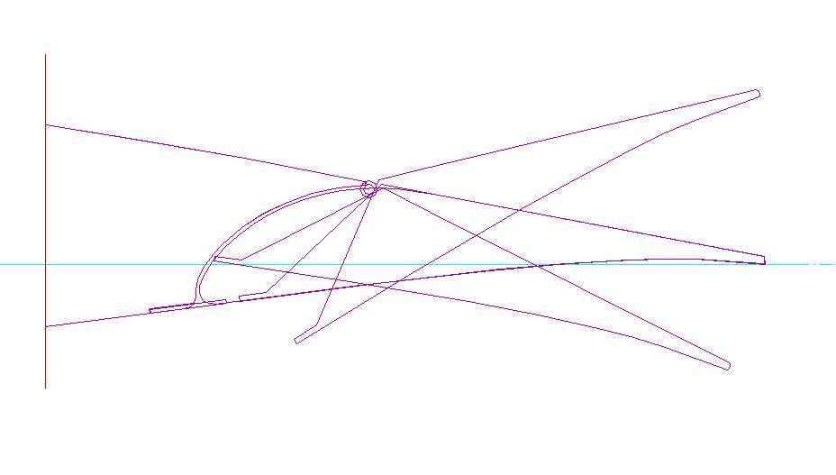

На А-33 базовый вариант установлены элероны типа как у цесны 172 с тормозными щитками снизу, при отклонения элерона вверх снизу выпускается щиток, что облегчает работу пилота, в полете не надо нажимать на педали.
На Пилотажной версии по желанию заказчика будет классический элерон, что увеличит угловую скорость, но усложнит управление.
[quote author=Magnum link=1144444524/0#6 date=1144815922]На А-33 базовый вариант установлены элероны типа как у цесны 172 с тормозными щитками снизу, при отклонения элерона вверх снизу выпускается щиток, что облегчает работу пилота, в полете не надо нажимать на педали.
На Пилотажной версии по желанию заказчика будет классический элерон, что увеличит угловую скорость, но усложнит управление.[/quote]

Был не прав, типа элероны с компенсаторами лучшее будут, момент не создают.

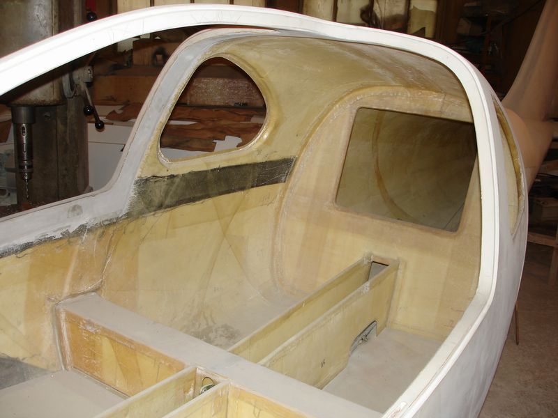

Для FAV112
Типо крыло, извиняюсь за беспорядок 🙂
