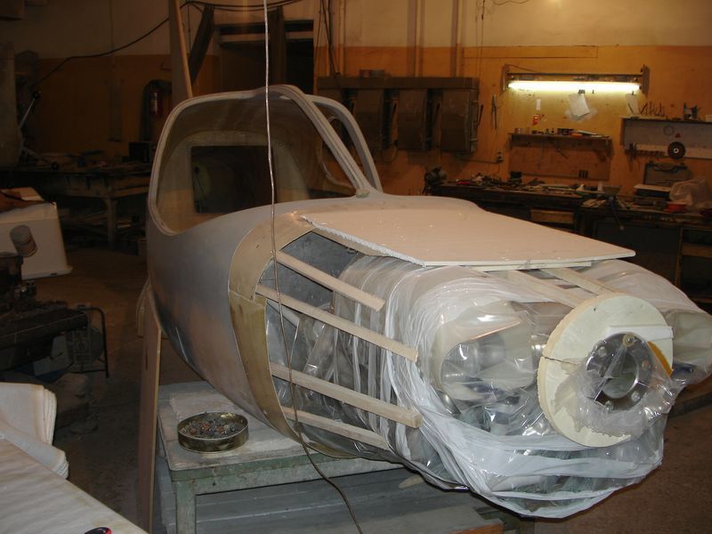

Двигатель Джабиру 180л.с.  будем капотировать потехонечку.
Идет сборка, летом надеюсь полетит.

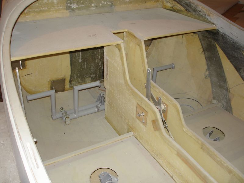

Спасибо магнум!если есть еще-выкладывай.Хотелось бы увидеть подробнее узел крепления крыла и заднюю стенку.
Какая толщина сендвича фюзеляжа?

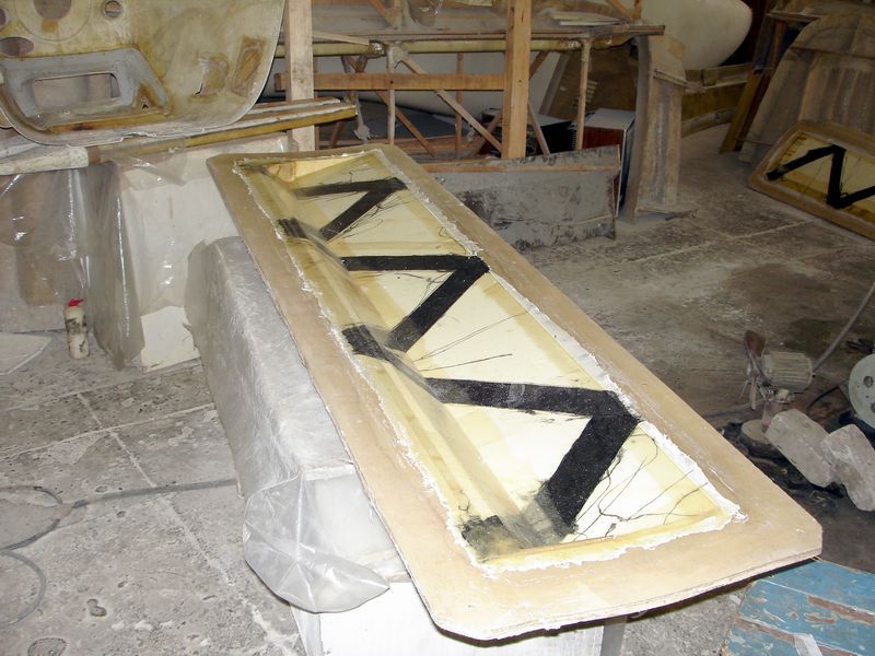

Вот обалочка элерона

Как токавой задней стенки нет, просто оболочка плавно перетикает в щель закрылка,
Есть передний узел крепления крыла, он воспринимает силу от крутящего момента.
А вот вам задняя стенка нужна будет.

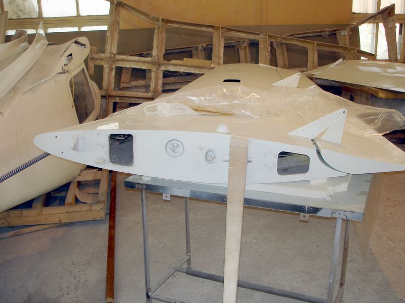

    64 КБ · Просмотры: 247
На заднем плане как я понел матрица крыла??А почему дырявая такая?? 😱
Это специальная матрица, с наружным отсосом, Ноу хау. 🙂
Шутка, это всего лиш стапель, в нём крыло собирают.
