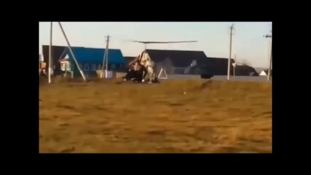

А что сложнее построить самодельщику - вертолет или автожир?
Вопрос в названии. Вообще дайте пожалуйста оценку в общих чертах - насколько вообще это сложное дело? Я никогда подобным не занимался, но вот построить вертолётик или АЖ - очень интересно, плюс вещи это полезные) Какой минимальный запас знаний нужно иметь перед постройкой аппарата по готовым чертежам?
И ещё, какой по мощности двигатель подойдет сверхлегкому одноместному АЖ и сверхлегкому одноместному вертолету? 50-60л.с?
Я как понимаю большинство сложных деталей можно у мастеров позаказывать изготовить, например тот же автомат перекоса.. интересно сколько это будет стоить?

Если проектировать самому - это, однозначно, сложное дело.
И автожир, а тем более вертолет.
Автожир -это тот же самолет. Ему надобен аэродром для взлета. За расширенный диапазон скоростей (в меньшую сторону) приходится расплачиваться уменьшением аэродинамического качества. Т.е. требуется более мощный мотор, чем для такого же самолета + увеличенный расход топлива+постоянная вибрация.
Автожир, также, более сложен в пилотировании, чем самолет. Имеется своя специфика.
см. Автожиры
Дело упрощается тем, что имеются конструктивные решения и продаются комплектующие (лопасти несущего винта, втулка несущего винта, механизм предраскрутки) которые проверили ресурс на своей шкуре эксплуатанты автожиров .
Вертолет сложнее автожира.
Пилотирование его также сложнее.
На режиме висения он неустойчив в принципе. В горизонтальном полете он аналогичен автожиру.
Опять же наличие вибраций и сопутствующие им резонансные явления.
Наличие циклических напряжений и повышенных вибраций требуют серьезного подхода к ресурсу конструкции как вертолета, так и автожира.
Также имеются тонкости в компоновке этих аппаратов.
В итоге - совет.
Если нет опыта, лучше обратиться к чертежам проверенных конструкций (наиболее безопасные - Dominator, Little Wing) и стараться от них не отходить.

Вот Вам для понимания, на ЧТО вообще способен автожир и его Великолепный пилот Барри :love:
Не всякий вертолёт способен на подобное . При этом автожир гораздо проще по конструкции, гораздо дешевле и безопаснее вертолёта.
Хотя если более важны ДРУГИЕ критерии, то есть выбор :)

Про вертолет -так вам уже показали видео выше - вертолет из Черкасс, вот видео В.Артемчука, налетавшего сотни часов. Вот смотрите -
Вертолет В. Артемчука
А так, наберите в ютубе "самодельные вертолеты" и смотрите другие сколько их много летает по всему миру. А по стоимости, естественно, вертолет дороже автожира, за возможность взлетать вертикально, висеть и садиться надо платить. На мой взгляд -промежуточное значение по цене занимает прыгающий автожир, но это для проффесионалов.

Ответ на этот конкретный вопрос я думаю однозначен- вертолёт построить ЗНАЧИТЕЛЬНО СЛОЖНЕЕ, чем автожир, потому, что вертолёт ЗНАЧИТЕЛЬНО СЛОЖНЕЕ конструктивно. Точка.
А все споры о надёжности и возможностях сравниваемых типах ВС разбиваются о простую истину: вертолёт может летать хвостом вперёд и боком, а главное -может ЗАВИСАТЬ, опускать и поднимать груз ВЕРТИКАЛЬНО ВВЕРХ. Это недоступно никакому, даже прыжковому автожиру. Авторотирует лёгкий вертолёт почти как автожир, только управляется при этом намного лучше. Требования, предъявляемые к конструкции узлов вертолёта предполагают его бОльшую надёжность, по сравнению с автожиром. Вторая точка.

Сложнее, это всё относительно.
Например, если вы покупаете главный редуктор и автомат перекоса с втулкой винта и винтом, и хвостовой редуктор с винтом от мини-500, то остальное делается на раз.
А вот если вы собрались делать сами лопости на автожир... Из композита.
Автожир стал прост, тк появились лопости и покупная втулка, ну так и на вертолёт можно всё необходимое заказать.
