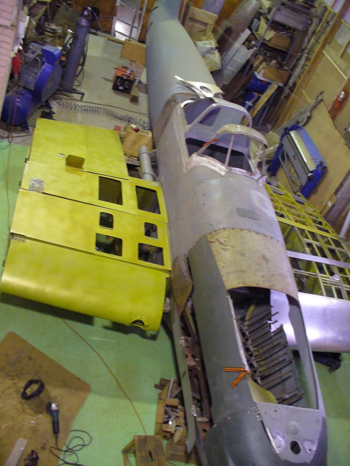

Нашел еще несколько

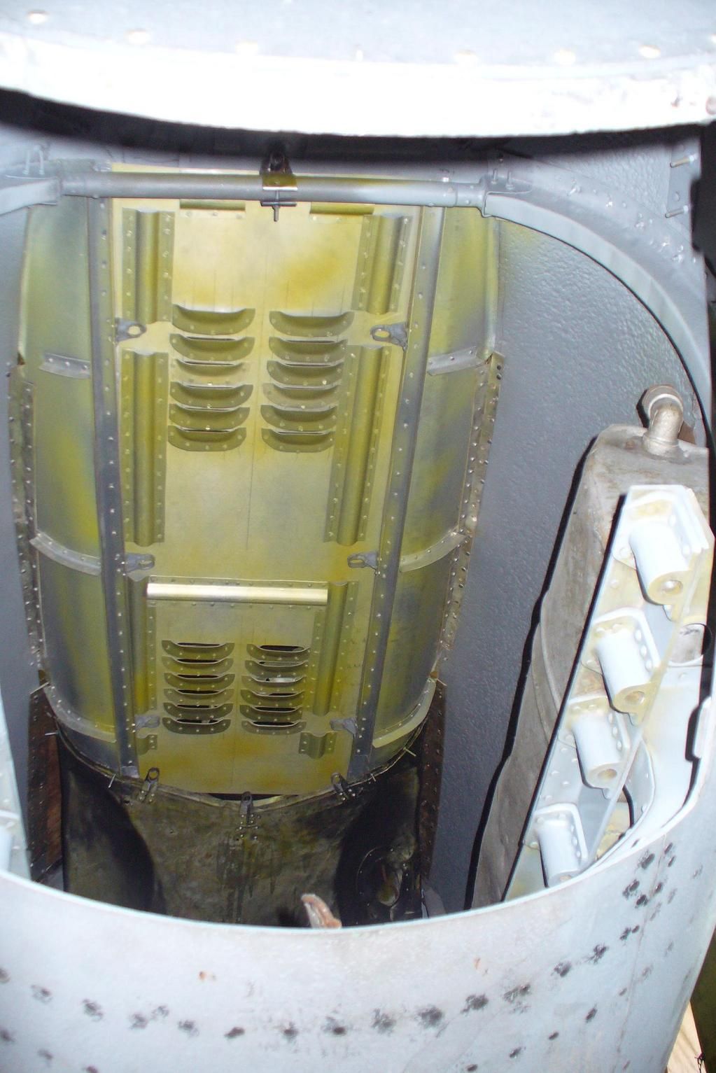

Моторный отсек,фото через нижний люк

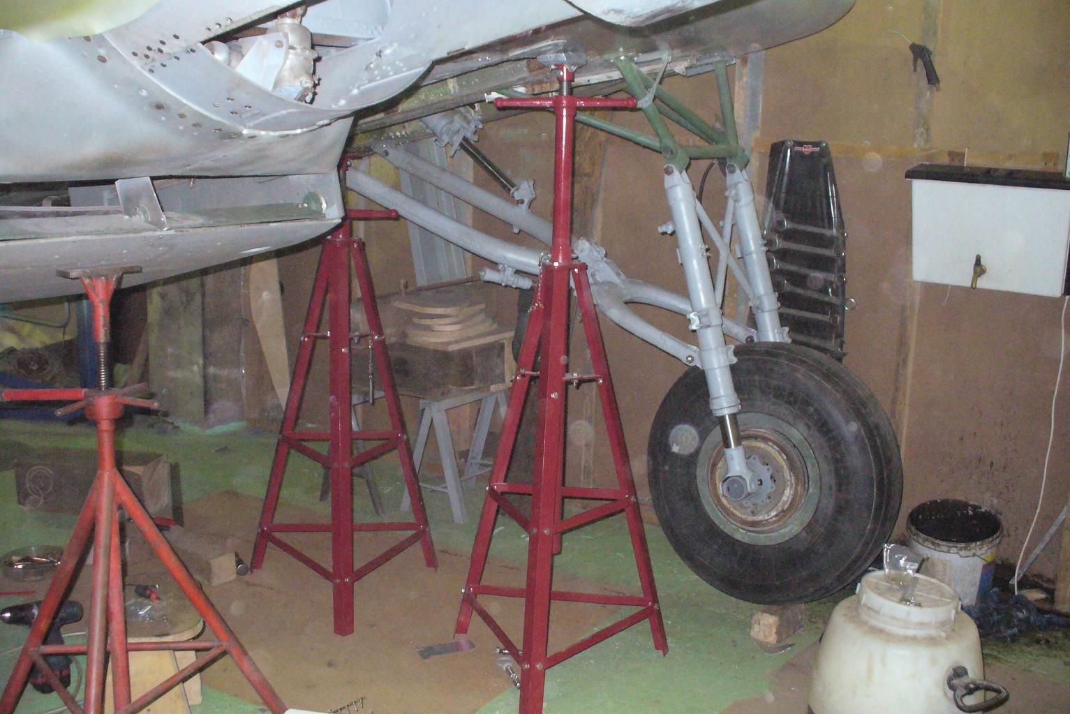

Хвостовая стойка

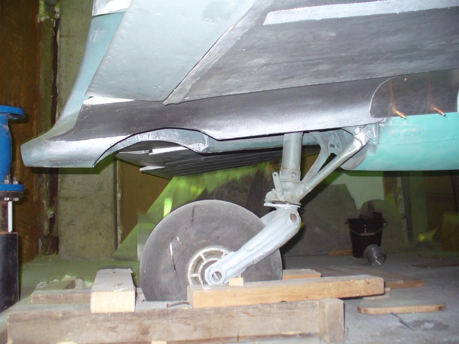

    183,6 КБ · Просмотры: 140
Основная стойка

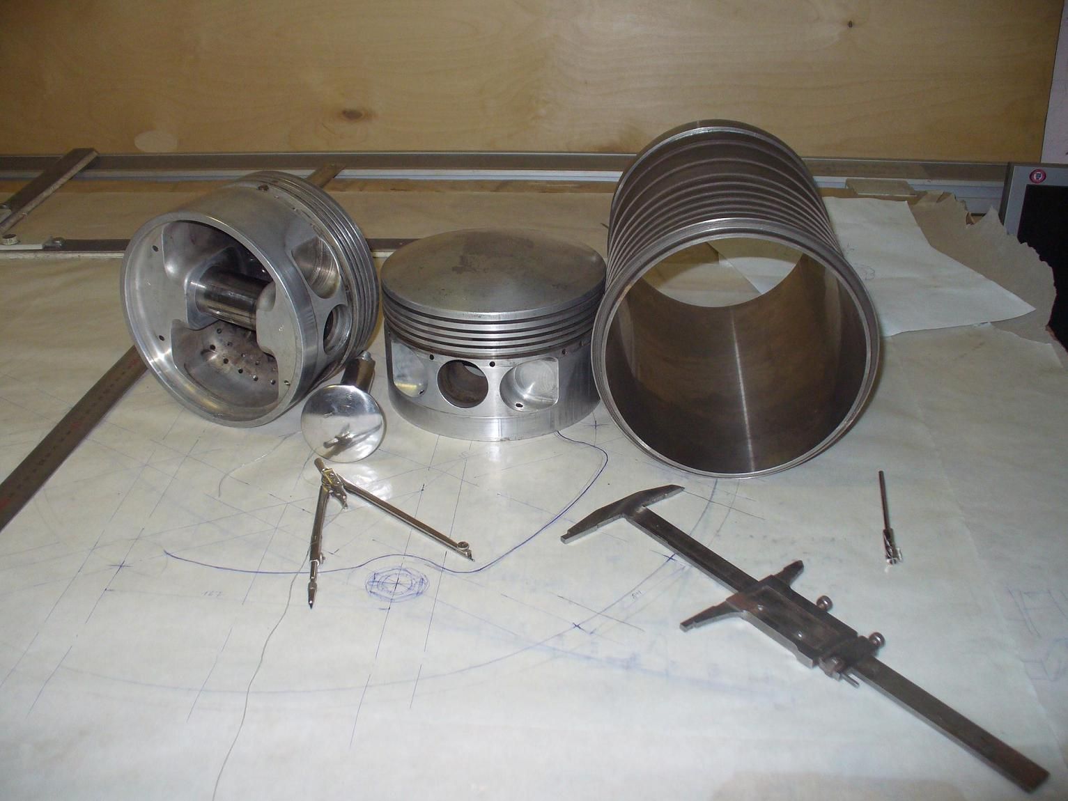

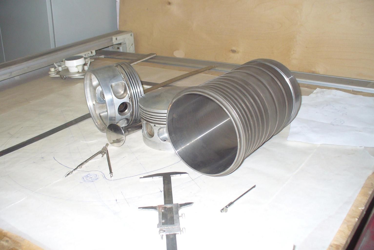

Двигатель тоже не спеша делается.Изготовили новые гильзы цилиндров,сталь 40хма  ,  азотирована.

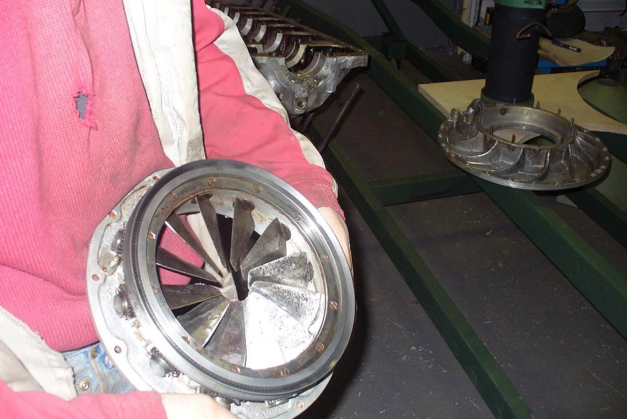

Вообще мотор произведение инженерного искусства.Четыре клапана на цилиндр,два распредвала,шатровая камера сгорания,42 литра рабочего обьема.Мощь у АМ-38ш 1650л.с.
Вот знаменитые лопатки Поликовского,которые изменяли сечение впускного тракта.
