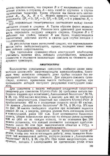

Вес на посадке 240 кг. Жесткая посадка  без выравнивания  с  вертикалкой 2.5 м/сек. Согласно АП-23 подъёмная сила
в 2/3 веса самолёта, имеет место в течение всего времени действия удара при посадке
Кинетическая энергия при посадке=  (m*V^2)/2
(80кг *2.5м/сек^2)/2=250 кгм
Берем табличку . Один авиадутик 400х150 поглощает 200 кгм  кинетической энергии. Два-400 кгм. А у нас в режиме посадки на авианносец-  250 кгм.  Если взять все 400кгм, то можно вообще с вертикалкой 3.2 м/сек сесть.  Но про 3.2 м/сек забудем. Это пикировать надо. (С пассажирских самолетов, после такой вертикалки на посадке, снимают все ценное , а планер на цветмет)
Вопрос-нахрена секс с амотизаторами при  дутиках 400х150?

При таком  посадочном весе -240 кг и спущенных дутиках 400х150, точно аммортизаторы не нужны.

240 кг это вес всего аппарата или на одно колесо? 400/150 рассчитаны на 900 кг судя по вашей таблице.  У нас аппарат 500 кг весом, так даже не накачанные колеса 400/150 особо и не прожимаются. А на легком аппарате они вообще не прожмутся в накачанном состоянии и ни о какой амортизации не может идти речи.
а они и не будут на стоянке обжиматься.  расчёты и данные наверху.  и по таблице там много колонок- работа пневматика и стояночная нагрузка это не одно и то же

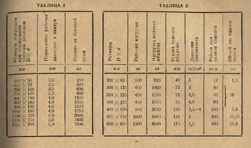

ну вот уже что то. А то что  пневматики   отработает же 250 кГм работы. что и амортизация понять сложно?
Ну смотрите. У вас стояночная нагрузка получается порядка 150 кг на одно колесо/шину (при максимальном взлетном весе). Соответственно, для того чтобы колесо "работало", необходимо снизить давление с 4 кг/см[sup]2[/sup] в шесть раз (900/150). При этом можно сказать, что работа при полном обжатии изменится прямо пропорционально, т.е. уменьшится в шесть раз, с 200 до 33 кгм.
Кстати, перегрузка соответствующая полному обжатию равна 3600/900 = 4
ну вот уже что то. А то чтопневматики отработает же 250 кГм работы. что и амортизация понять сложно?
Шоб пневматик принял эти 203 кг*м, его нужно полностью обжать,приложив нагрузку 3600 кг на 1 колесо!
А потом, пневматик почти всю эту энергию возвернёт,и самолёт подпрыгнет. 😉

Воспринимаемая дутиком энергия может быть посчитана, как произведение средней за обжатие силы на величину этого самого обжатия. Далее, путем элементарных рассуждений, приходим к следующим выводам:
- Более, чем на 120 мм шину 400х150 не обжать при всем желании - возьмем именно такой ход.
- Поделив энергию в 200 кГм на 120 мм, получим СРЕДНЮЮ силу, равную 16667 кГ - так, что максимальная, бОльшая, сила имеет вообще запредельную величину. А колес еще два.
- Вывод: для реализации максимальной возможной для колеса, энергии при ограниченном размерами, ходом обжатия пневматика, необходимо приложить такие силы, что для аппарата такого веса перегрузка получилась бы недопустимо высокой.

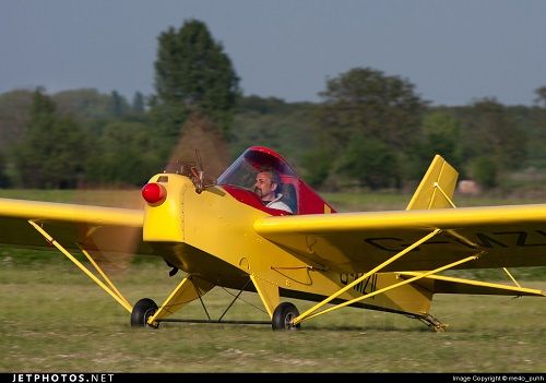

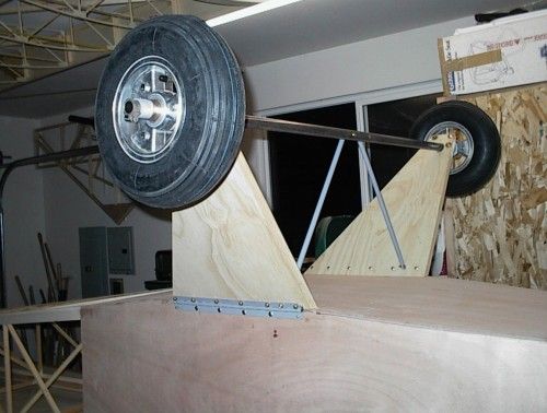

Вуд К. Проектирование самолетов. Видимо я вообще задал советский запас прочности в квадрате, задав посадку без выравнивания в 2.5м/сек.  Американцы все же подразумевают некоторое выравнивание ибо по расчетам: У меня самолет в 240 кг имеет энергию при ударе в 250кгм, у Американцев весом 450 кг-150 кгм
На фото Макс(они почти все без амортизаторов)
