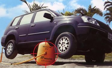

есть такая штука - пневмодомрат. надувная подушка под машину, надувается от выхлопной трубы, рабочее давление в ней порядка 0,7 атм. надувается на холостом ходу.
S
slavka33bis
Вы самолично пробовали пользовать эту подушку?
