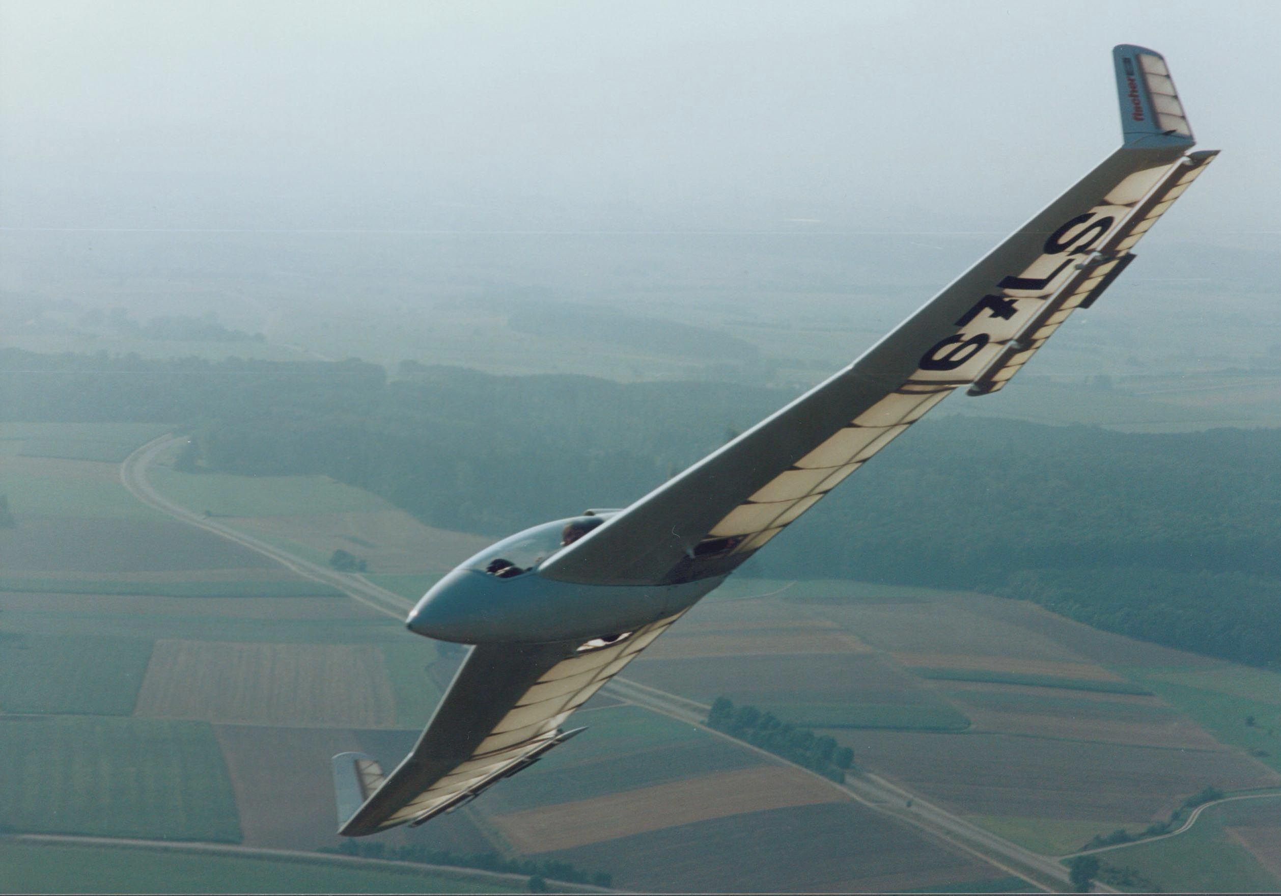

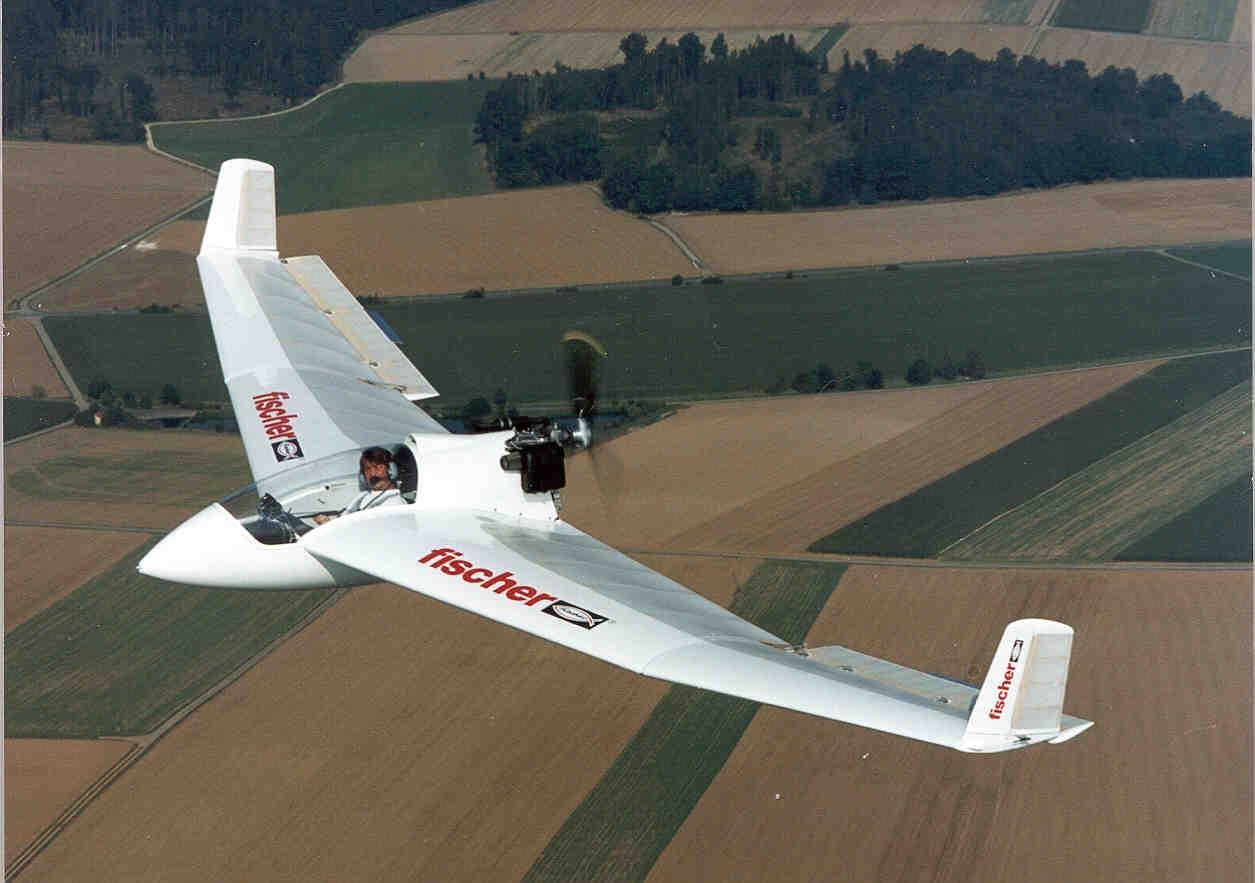

Не, это уже из темы про бесхвостки, была такая. Мне, когда я ими болел, больше всего вот этот нравился. Деревянненький, между прочим. Дешево и сердито.  😉
    60,9 КБ · Просмотры: 232
    246,9 КБ · Просмотры: 240
Я болел бесхвостками и схемами утка 25 лет назад ))
но когда началась реальная эксплуатация самолетов по много часов и на обучении всё как то в голове перевёртывается, и то что раньше казалось хорошим становиться плохим, и на характеристики и на скорость уже не так смотришь, как на мягкое сиденье и крепкие шасси...
