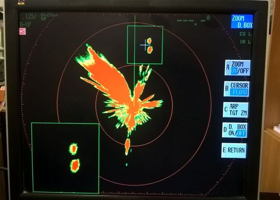

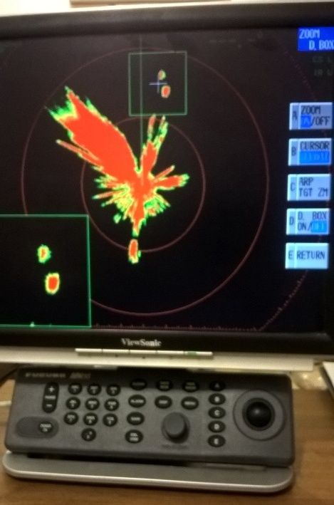

Пара фотографий из лаборатории, где завершается подготовка РЛС к облету. Извиняюсь за качество- снято телефоном с руки....

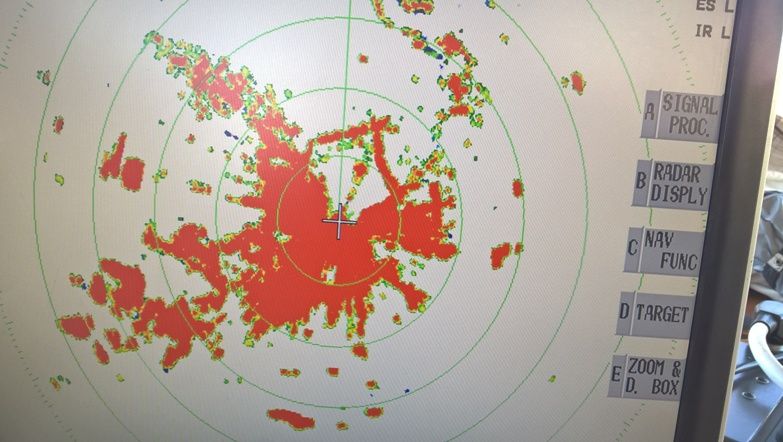

Как и обещано, обозначаю первые результаты облета на реальной площадке. Площадка "Тула-авиа", 29 декабря 2015 г. День ПМУ, температура -8 град. РЛС развернута на крыше КДП на высоте около 10 метров над землей. Площадку окружают городские постройки и лесополоса к северу от позиции.
Первый  снимок- это как локатор видит площадку на масштабе 500 метров- четко наблюдается забор ограждения площадки, все здания, деревья и т.д. ( пример иной цветовой схемы -не черной) в середине площадки жирная отметка от Ми-2 на запуске и контрольном висении.

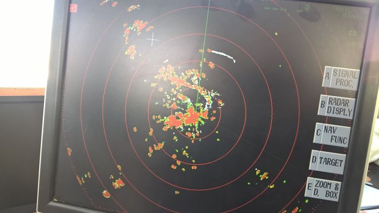

Второй снимок подход Ми-2 на высоте 150м. скорость около 100 км.час (белая трасса) масштаб 8 км. на севере на удалении 5 км. с курсом 270.

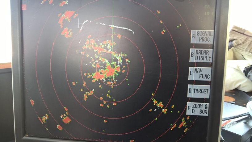

Заход на удалении 6  км. с курсом примерно 200 градусов (белая трасса)

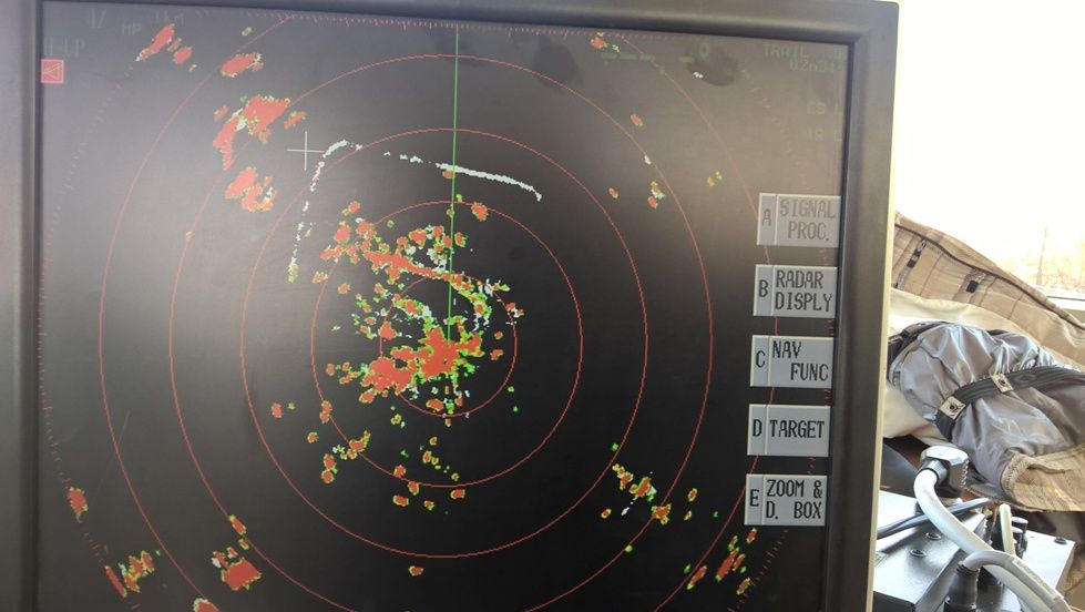

Было выполнено два захода с различными настройками РЛС (усиление, компенсация отражений местных предметов, подавления шумов и т.д.) . Два отхода от площадки до пропадания цели на высоте 150 и 200 метров. И одно приближение к площадке до момента обнаружения.
    69,2 КБ · Просмотры: 480
Кратко выводы:
1. Подтверждена принципиальная возможность использования корабельной РЛС для нужд обзора аэродромной зоны аэродромов и площадок.
2. Позволяет наблюдать транспорт на площадке начиная с 50м удаления от позиции- (легковые и спецтранспорт- наблюдали движение и нахождение заправщика около вертолета)
3. Необходимы более кардинальные доработки РЛС с целью увеличения верхней границы обнаружения целей и уменьшения отражений от местных предметов.
