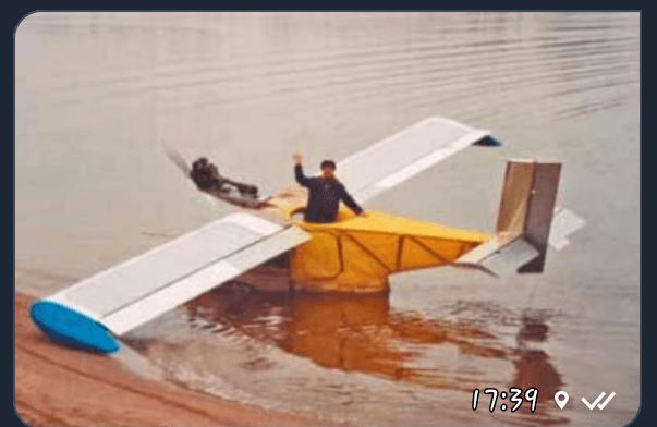

Открываю тему пока для обмена информацией....Аэролодка-Самолёт...сокращённо АС.Нам пришлось сделать и испытать аэролодку весом 450 кг с двигателем Хонда Л 15А интересное транспортное средство и только недавно я подумал что мне что то не хватало по снегу скорость 90 км час по льду 100 по воде 55- 60...а недоставало потянуть ручку на себя ...Тема не новая но уж далеко ушли аэролодочники....по скорости ...по мощности.. по проходимости например я уверен что это не гидросамолёты с высокой нагрузкой на днище  это легкие надувные конструкции с удивительно прочным днищем и очень скользким ... не помеха мелководье отмели  галька трава болото вода лёд  снег(хотя бы немного на полях).....Наверное кто то что то уже прошёл в этом направлении давайте вместе  обсудим эту тему а для студентов очень не плохая тема дипломного проекта.

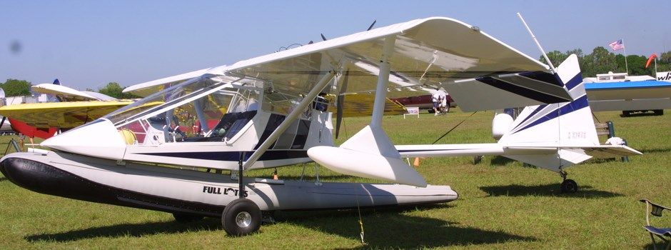

Типа такого?
    7,4 КБ · Просмотры: 322
    71,4 КБ · Просмотры: 301

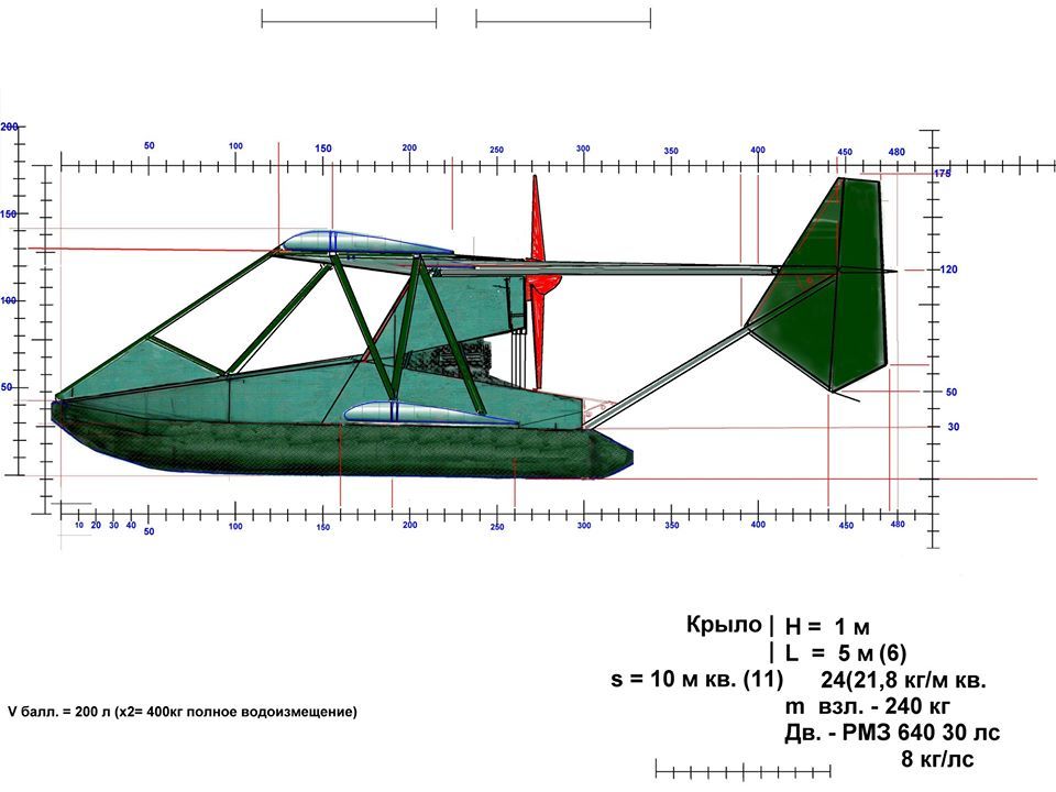

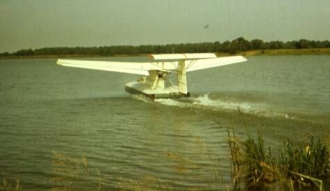

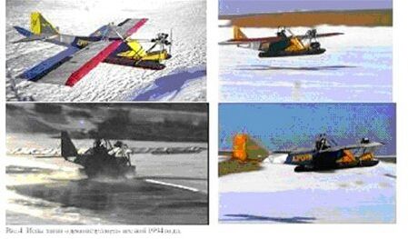

Скорее уж типа такого
    83,6 КБ · Просмотры: 284
    26,3 КБ · Просмотры: 294

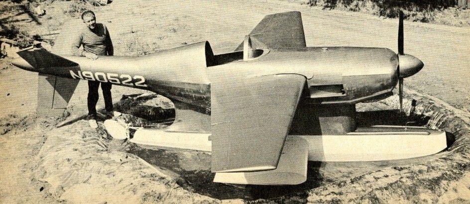

Строгости ради аэролодка (которая Airboat)  это плоскодонка с [обычно] авиационным двигателем ну или точнее с Силовой Авиационной Установкой  на корме который извергает массу шума пыли вместе с  воздухом  чтобы протолкать эту плоскодонку по непроходимым болотам . Если к этой плоскодонке приделать оперение то в общем получится вот это
Интернет плохо работает через 1 час покажу нашу лодку и видео  думаю уменьшить размер добавить крыло и стабильное и Хонда справится 2-3 человека потянет скорость до 150

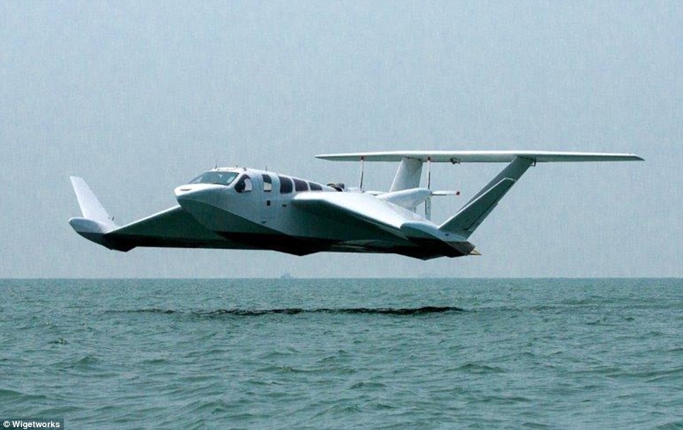

Мне симпатична вот такая концепция,чувствую в ней потенциал легкой авиетки

Да прекрасное предложение.   Такого транспортного средства просто нет может сесть воду на снег на лёд на смесь воды снега грязи.  На поле например на озимые на болото на гальку на горную речку. И взлететь.Главное не уходить от реальной лодки корпус    шасси.  Су.  Уже готово.   Надо к лодке прикрепить крыло и го.    Мне кажется проще взять лодку метра 4 .5 с двигателем L15A  или помощнее так чтобы 300 кг поднимала бы.
В общем-то коллективная мысль движется в правильном направлении: ещё чуть-чуть и... появится ХАИ-33 🙂
