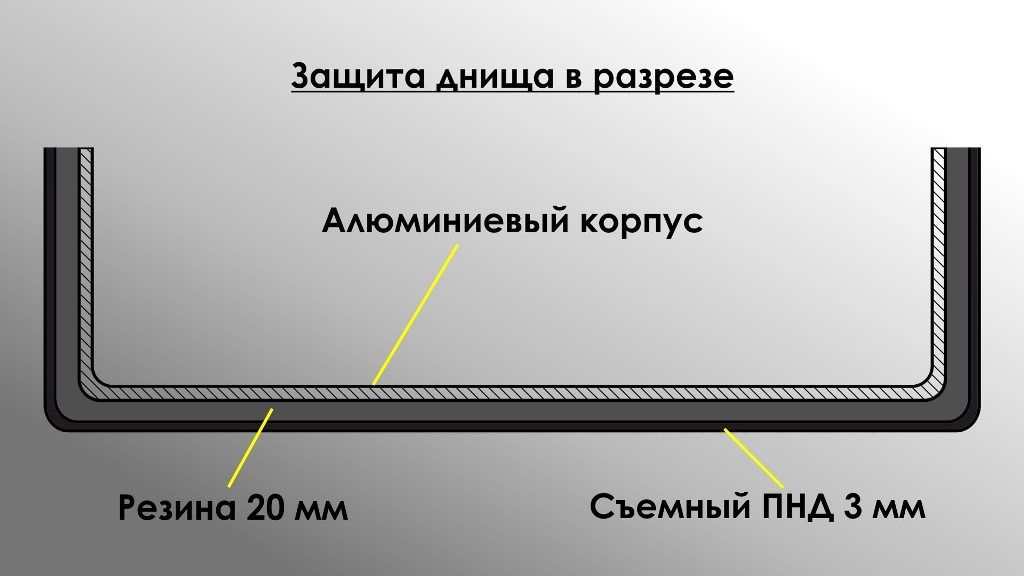

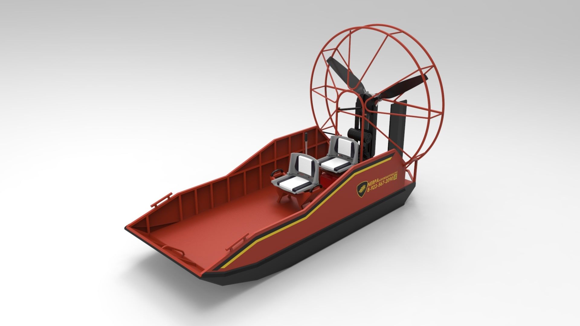

С какой  целью  сделали больше высоту бортов в корме лодки ?
Есть предположение , что во время движения  вода  по бортам    взбирается  вверх  и с верхней точки  летит в  пропеллер ?
Днище  - воздушные баллоны  заменили жёсткой коробкой .
Жёсткое  днище  глиссирует  получше  чем надувные баллоны ?
