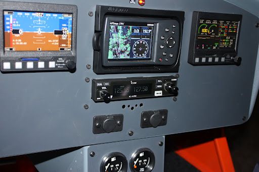

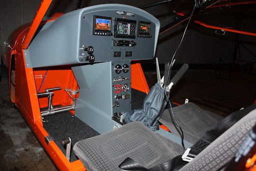

Кстати "дырка" на панели под Dynon?
Дырки на панели под MGL Xtreme. OAT сенсоры присутствуют.
и интерком под Icom радиостанцию ?
Панель под интерком размечена, буду его ставить или нет определят ходовые испытания радио. На некторых экземплярах внутренний интерком работает хорошо, на некоторых плохо.
...надо было "резать" вторую под XTreme-EMS (Engine Monitor only)....
Две и прорезаны. Только я решил ставить не EFIS + EMS, a EFIS + EFIS. Посоветовали буржуйские парни. Типа, 200 баксов - не экономия, зато получаешь полную взаимозаменяемость приборов!

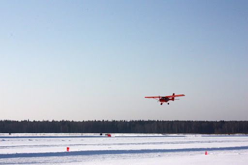

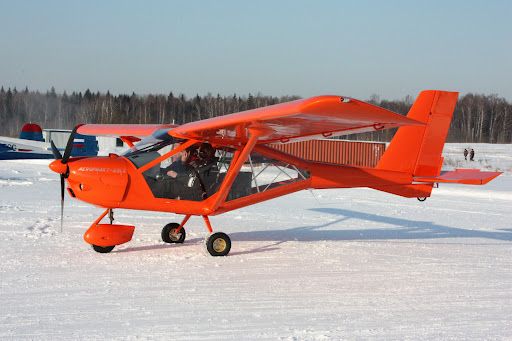

Вчера облетал Рыжика! Именно Рыжика, а не Морковку, т.к. в процессе сборки аппарата представление о его половой принадлежности в корне изменилось:)
Летает замечательно, с Киевпропом, настроенным на максимум оборотов 5100, в горизонте выдал 190 (спассистема не установлена, сверху ничего не торчит, погода: -8, 1005Мб). Посадочная 60, но на сваливание пока не летал, 2-3 часа покручусь над точкой, пока не появится уверенность в двигателе.
От ручки сплошной позитив! Очень удобно! Рука свободно опущена вниз и согнута в локте, не напряжена и не находится на весу. Полетал и слева и справа, разницы никакой, для обучения годится, плечами и локтями не толкаешься даже в зимней одежде. И самое вкусное - место впереди, оно есть!:)
Сибиряк, приезжай тестировать!
