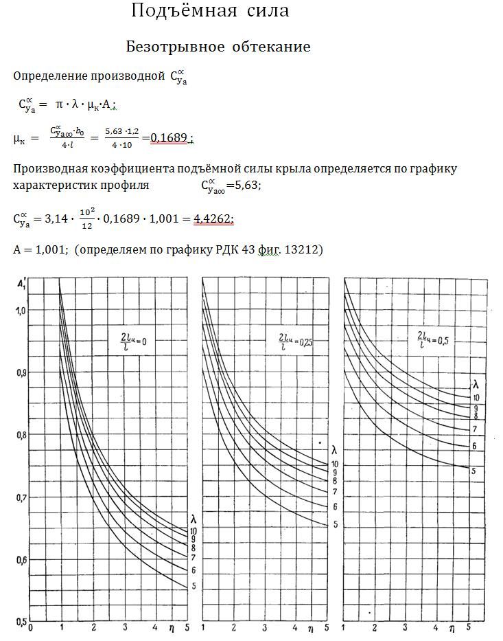

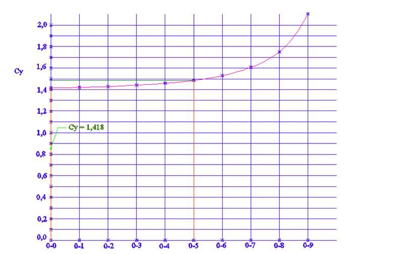

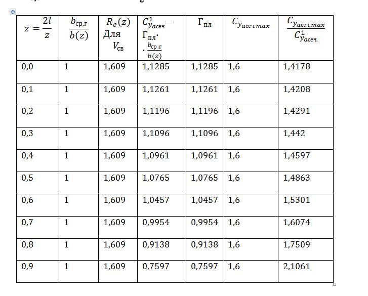

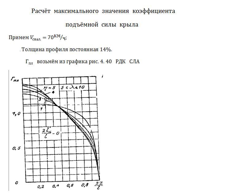

Аэродинамический расчёт

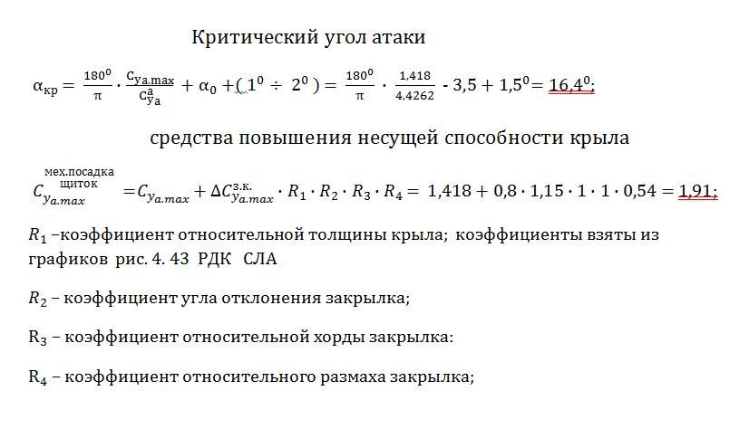

Есть такая формула расчета кртического угла атаки плоскости. Подскажите, если значение а0 (цифра -угол атаки в градусах , при котором Су равен нулю) имеет отрицательный знак, то есть минус, то надо все равно его прибавить или таки отнять????
Что же непонятного - конечно, складываете с учетом знака
