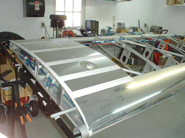

На фирме RANS тоже пришли к такому решению.
    32,8 КБ · Просмотры: 306
Но как хреново летает "Марафон" с такой же компоновкой - еще поискать.И с 503-м Ротаксом двоих не вытянет точно - для этого все же аэродинамика должна быть безукоризненной:именно поэтому,кстати,лобовик зашивать рекомендую настоятельно.
