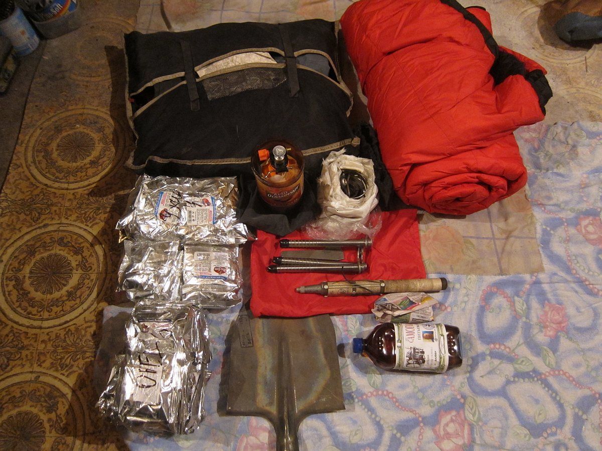

  Во-первых, благодаря товарищам с нашего Ямало-Таймырского перехода,  Дмитрию Кутало и Олегу Кажарскому, со мной снова экспедиционный спальник, примус и палатка, ледовые стопора, запас сухого корма и даже титановая лопата.
    221,5 КБ · Просмотры: 177

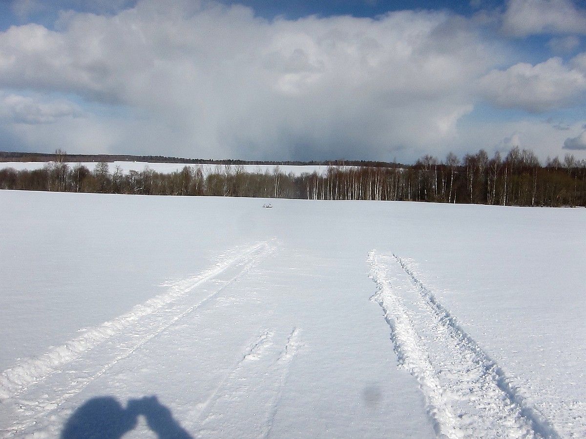

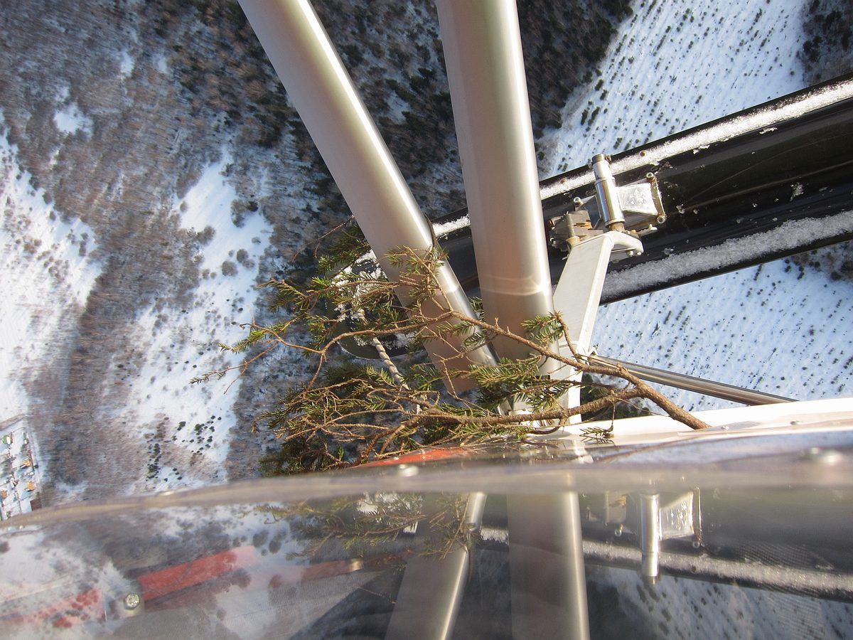

  Продолжаю тренировку посадки с подбором на снежную целину. В ход частенько идет еловая веточка сброшенная с самолета, использую ее как ориентир.
    229,7 КБ · Просмотры: 218
    160,1 КБ · Просмотры: 198

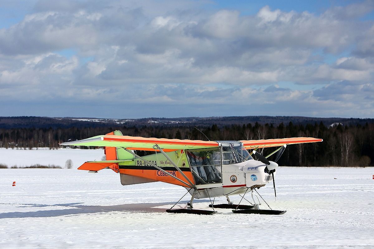

  Чуть позже, с моим другом, Александром Савинковым внимательно посмотрели самолет Як-12, Дмитрия Овсянникова. К этому самолету, как и к Ан-2 питаю большую симпатию.

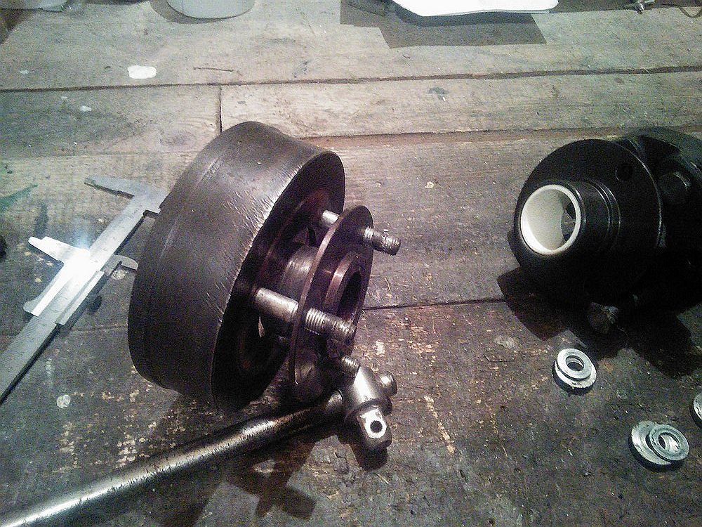

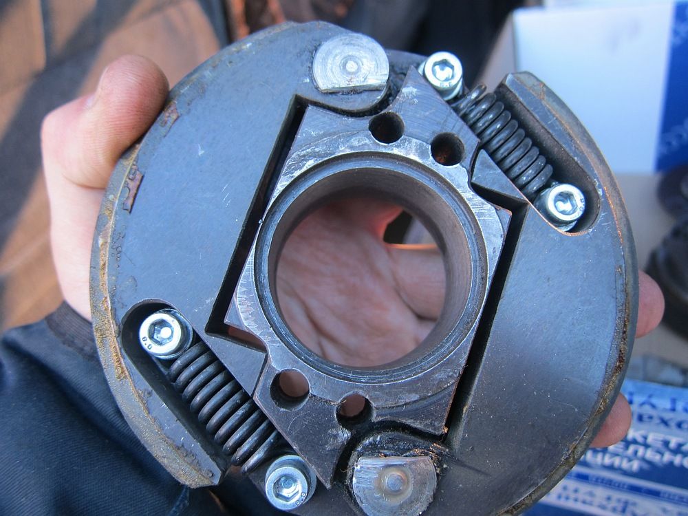

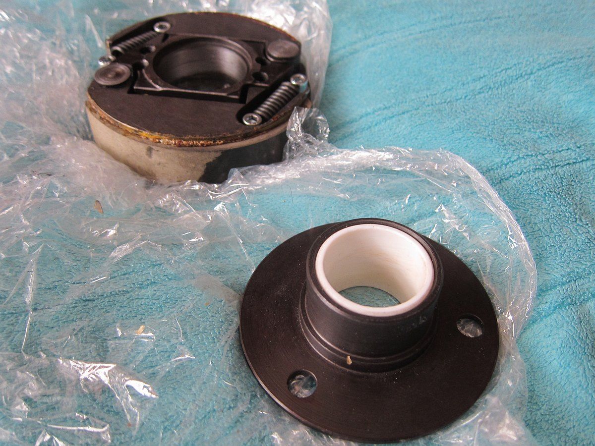

  Александр Чернов, со свойственной ему точностью, видоизменил и переправил мне обгонную муфту с редуктора, теперь оси лепестков муфты стали больше и со шляпками, приклеены новые ферродо.  Заменил по моей просьбе втулку чашки обгонной и установил в ней подшипник скольжения.
В ближайшее время буду ставить, отпишусь.

   Итак, собрана обгонная муфта и заменен подшипник.
Фотографии с места событий сделаны планшетом, за качество не обессудьте. Также в редукторе попутно заменил масло. Вливаю то же самое  Motul 75w90, купленное по цене 990 руб за 1 литр

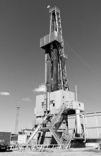

Виктор, между Ижмой и Харутой есть Усинск. Если нужна помощь обращайся.
А ещё возле Усинска у нас буровая есть, если увидишь, как будешь мимо пролетать - махни крылышком.

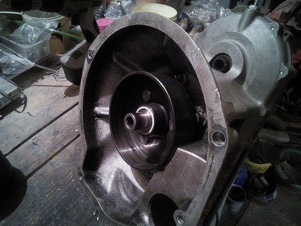

  Установил редуктор с новой муфтой, заодно немного затяжелил винт. День длинный, успел сходить на небольшой маршрут.
Новое ферродо притирается и запах горелых накладок сильный, особенно на полной нагрузке двигателя.
Кстати, шляпки новых осей немного сточил болгаркой, иначе упираются в буртик дюральки и обгонная до конца не садилась.

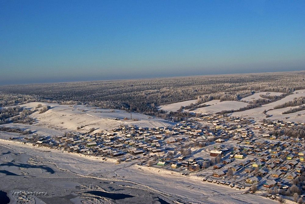

Следующая от поселка Карпогоры линия пути, проходит на Вожгору, Архангельской области. В Вожгоре есть занесенный снегом недействующий аэродром и большая река Мезень. Планирую посадку в Вожгоре, но куда конкретно она будет, определим ближе к дате полета.
    67,8 КБ · Просмотры: 163
  В Вожгоре заправочная станция работает по ..пятницам. :~)
Красивая деревня, да и места эти замечательные!

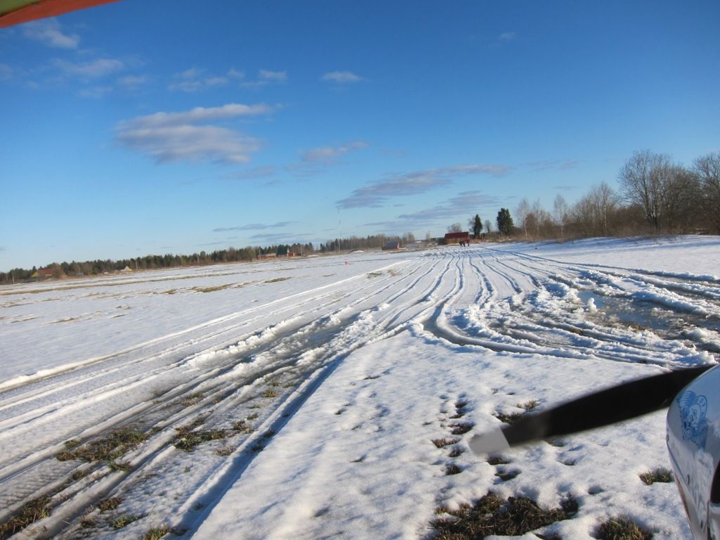

Сегодня наш Северок вновь прилетел на Вологодскую землю. Дорога по воздуху пролегала через Рыбинск и Пошехонье, жаль что не удалось, подсесть на минутку, глотнуть кофе. Полетное время 4 часа, пройдено 400 км.
Перед Вологдой диспетчер запретил мне пролет по прямой из-за работы самолета на круге. Пришлось делать большой крюк
  Чекшино. Здесь мои друзья на уходящем снегу разметили посадочную полоску, куда я не без труда, поднимая тучи брызг из под лыж, умостился.
