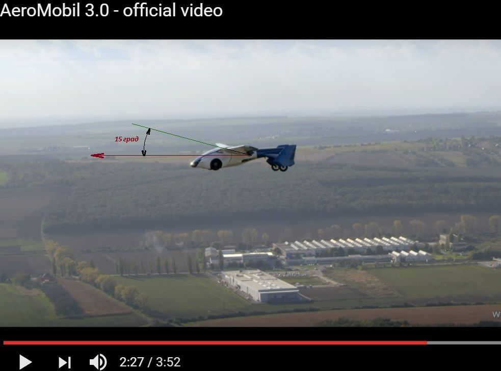

Честно говоря, меня уже давненько начал смущать тот угол атаки крыла,
на котором этот аппарат летал постоянно.
С таким углом и до сваливания было не далеко...
Ему явно не хватало площади крыла или скорости полёта (то есть, мощности силовой установки).

Вот когда этот вариант мобиля полетит, тогда и поглядим на новый угол атаки крыла.
