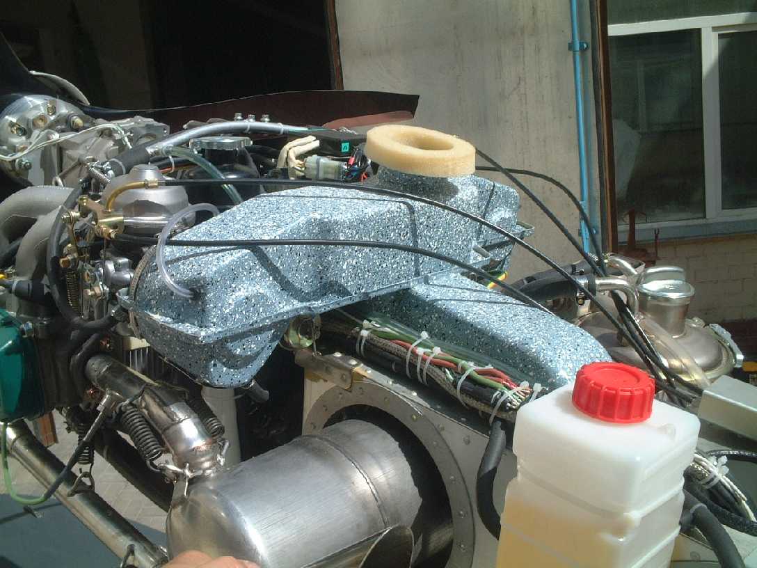

Мы установили на одну амфибию, поддавшись на уговоры заказчика, 914. До установки на лодку с 912-м входного ресивера с воздухозаборником против потока (работает как наддув) разница чувствовалась. Может быть она есть и сейчас, но ее можно заметить только сравнив самолеты в равных условиях. Согласен со всем что говорит Танго насчет этого. В общем нам и 100л.с. хватает чтобы сделать хороший самолет 😉.
А это ресивер.

Ресивер - кайфовая штука. После установки его на А-24 уменьшилась вибрация (А24 из-за длинной моторамы этим слегка грешит), выровнялись температуры головок, выросли обороты взлетные. Все это без каких-либо регулировок двигателя и винта. Появилась возможность подогрева карбюратора. Приятность в аэропрактовском ресивере, в отличие от Ротакс Эйр бокс, в том, что он не требует вообще никаких изменений в обвязке двигателя - просто берешь и устанавливаешь его поверх штатных Ротаксовых фильтров.

...Приятность в аэропрактовском ресивере, в отличие от Ротакс Эйр бокс, в том, что он не требует вообще никаких изменений в обвязке двигателя - просто берешь и устанавливаешь его поверх штатных Ротаксовых фильтров.
Андрей!
Т.е. на фотографии - рессивер, изготовленный в "Аэропракте"? Это не "родной" ротаксовский рессивер?

Не могу сказать - я уже пару-тройку недель не вижу половину фотографий на форуме ни с Мака, ни с Винды, ни с Айфона.
На предыдущей странице есть фото раскапотированной желтой лодки - вид 3/4 справа.
Сразу за двигателем видна серая пластиковая деталь (на срезе верхнего капота сразу за двигателем). Это и есть ресивер. Попроси Юрия и он выложит фотографию крупным планом.
Производят они его сами.
