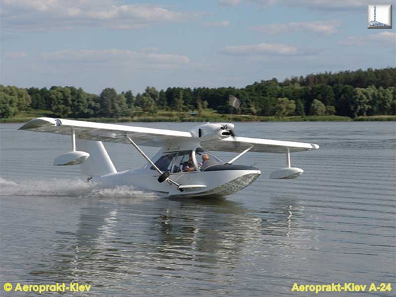

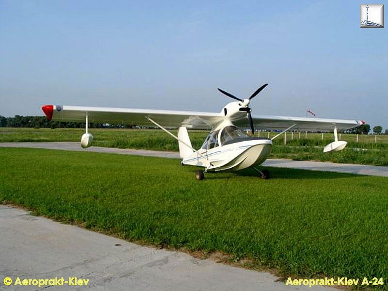

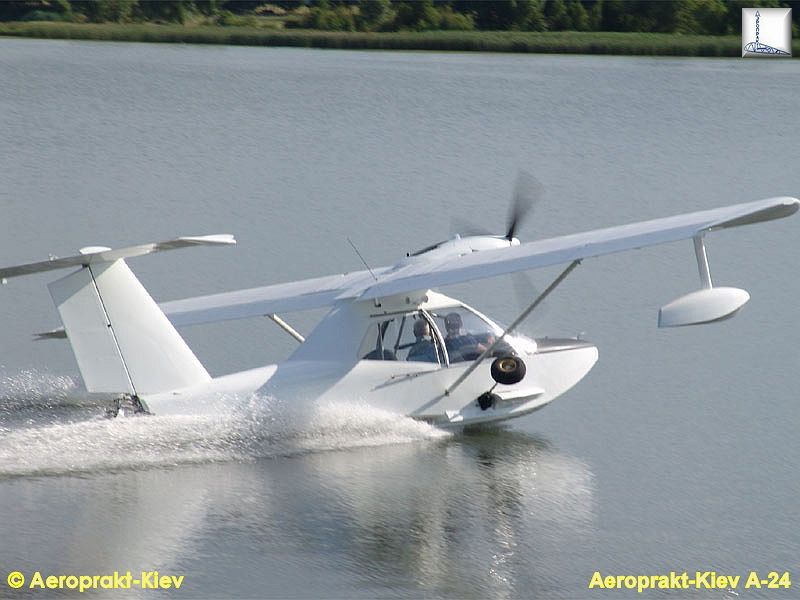

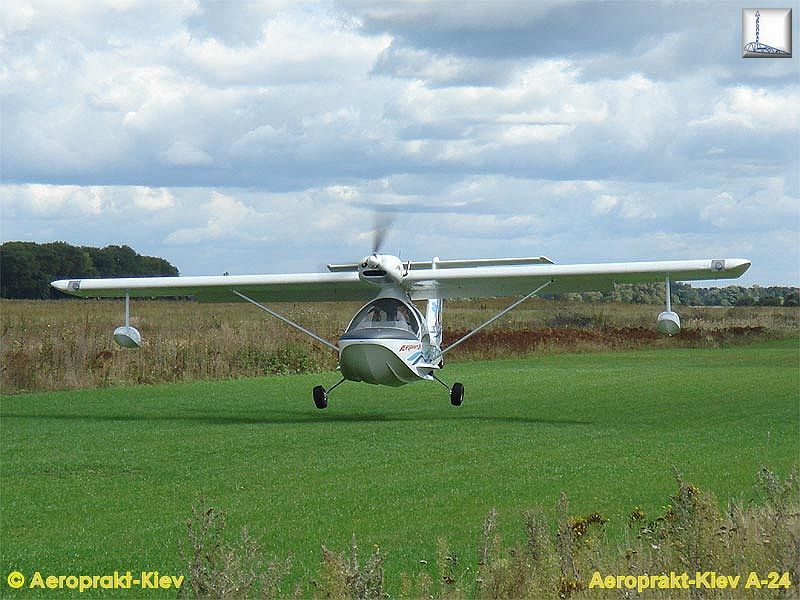

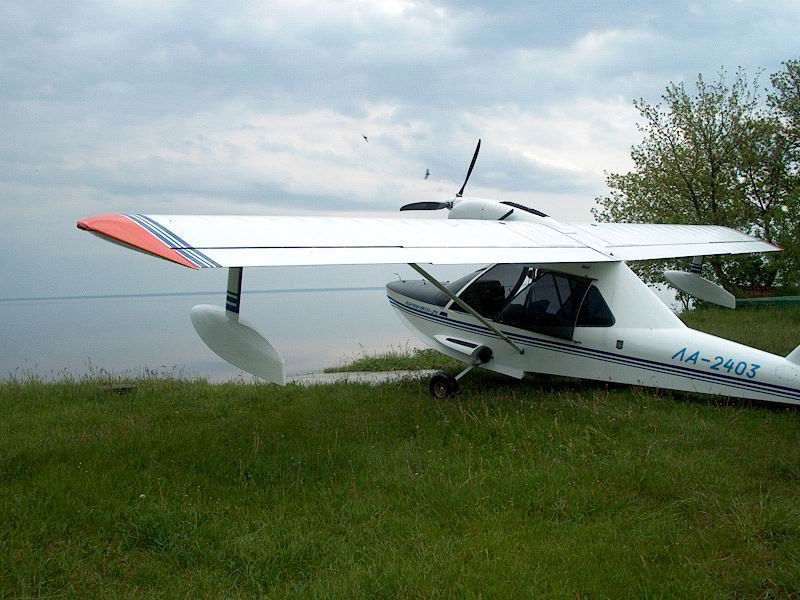

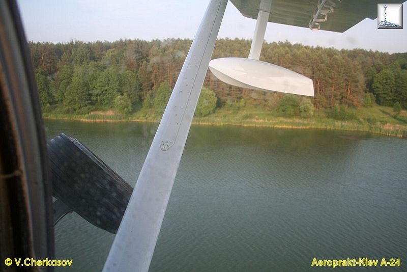

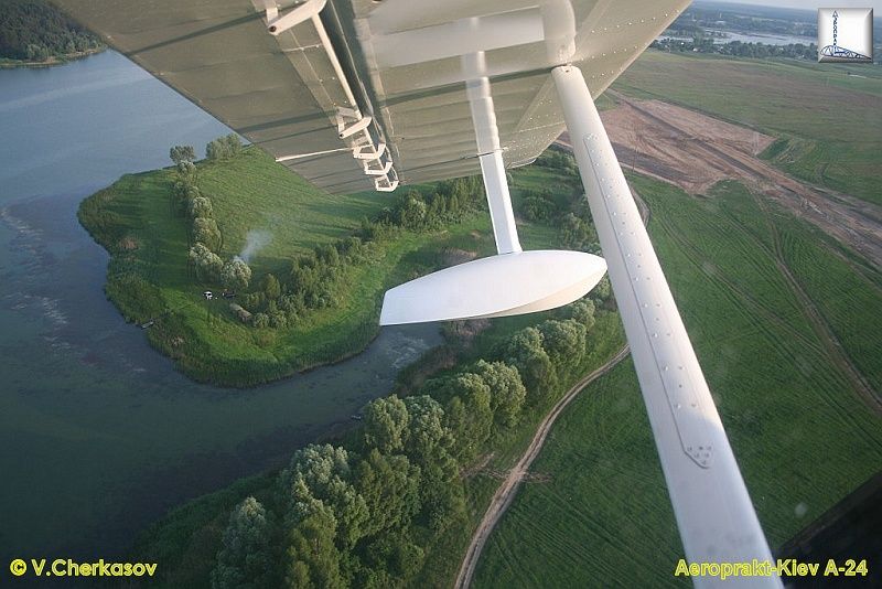

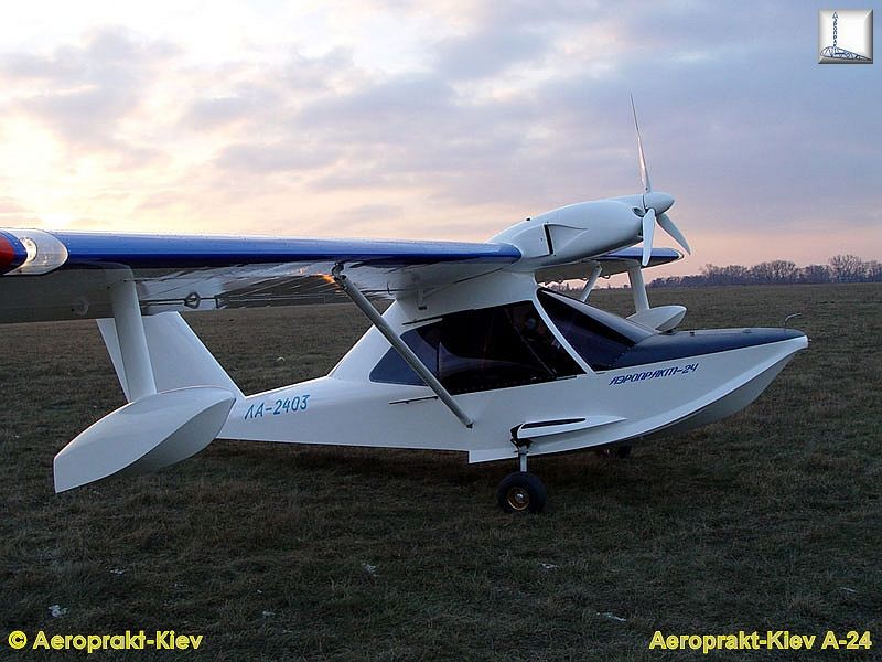

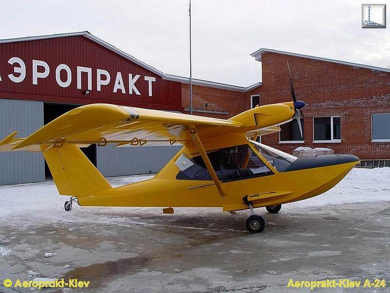

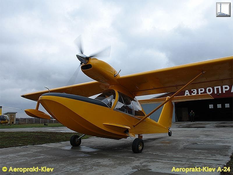

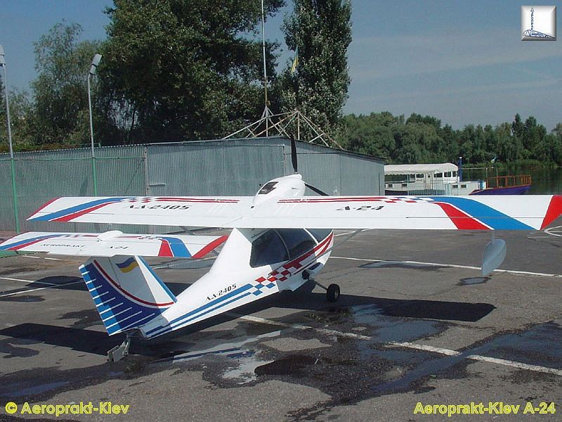

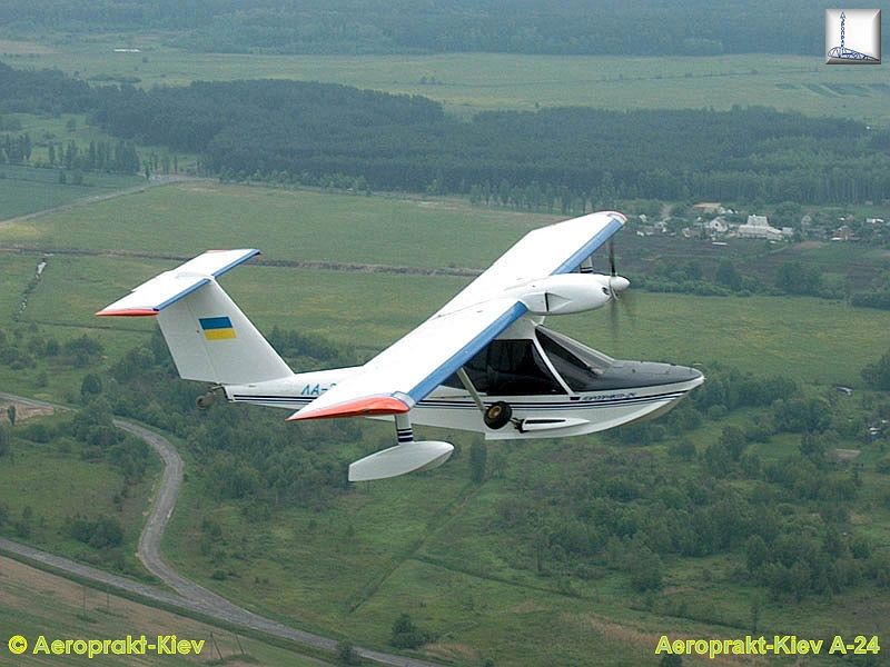

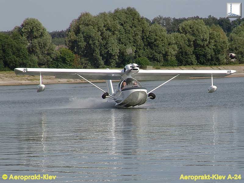

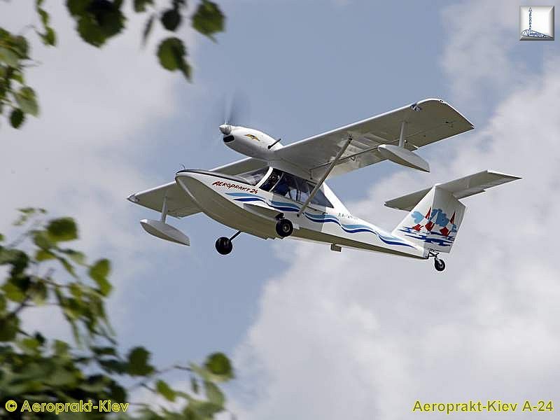

С сайта Аэропракт-Киев
A-24 "Викинг" - многоцелевая трехместная амфибия категории JAR-VLA, предназначенная для эксплуатации в воздухе, на суше и воде.
В кабине А-24 два места для пилота и пассажира расположены впереди, а третье место, которое можно заменить вместительным багажником - сзади. Сдвижные двери с обеих сторон кабины можно открыть в воздухе и зафиксировать в одном из трех положений, для наблюдения или аэрофотосъемки. Самолет имеет смешанную конструкцию: металлическое с тканевой обшивкой крыло и горизонтальное оперение, а также стеклопластиковый корпус лодки. От аналогичных самолетов, "Викинг" отличается убирающимся в полете шасси. На самолете установлен двигатель Rotax 912 ULS, винт изменяемого шага, как опция.
Основные летно-технические данные А-24 “Викинг” на сайте производителя Аэропракт-Киев

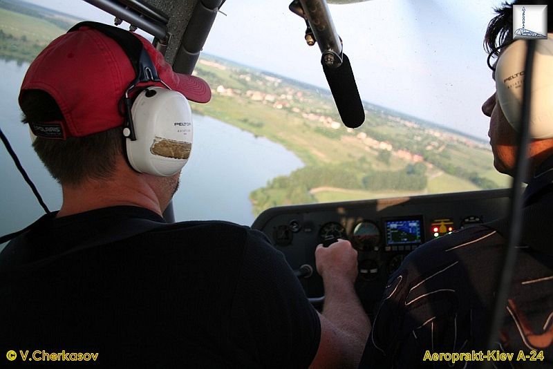

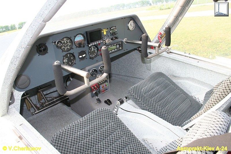

...кабина широкая, обзор "шикарный"!
...на фото Юрий Яковлев и Влад Черкасов(Аэропракт-Киев, Наливайковка, Аэроклуб)...

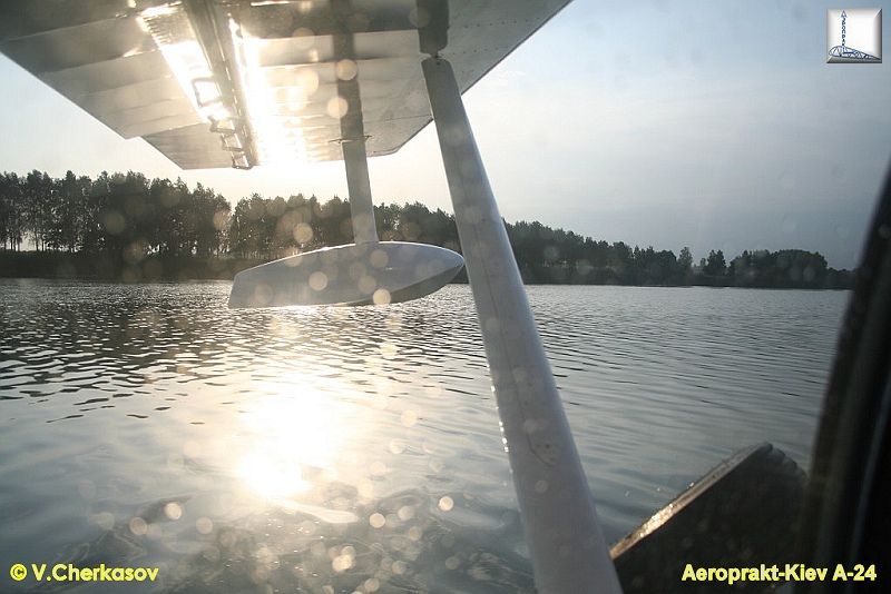

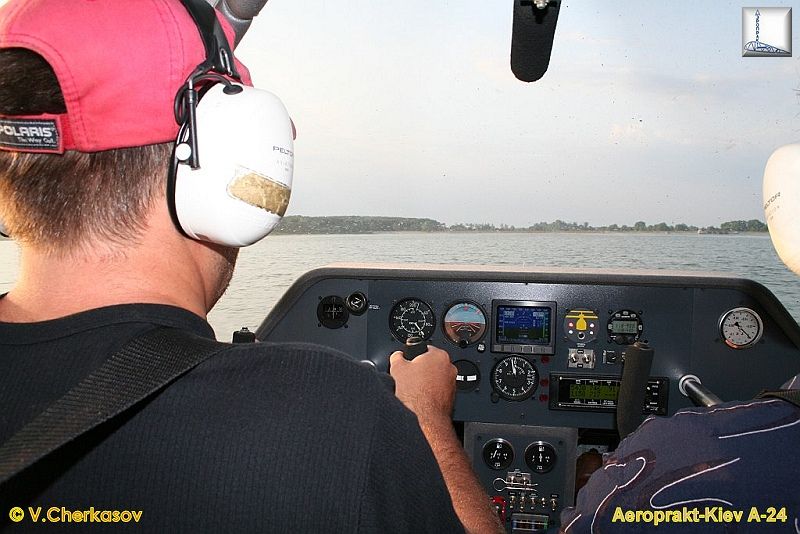

...обзор из А-24!
