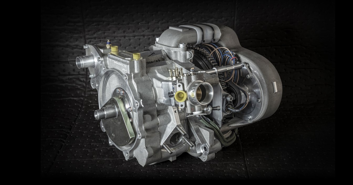

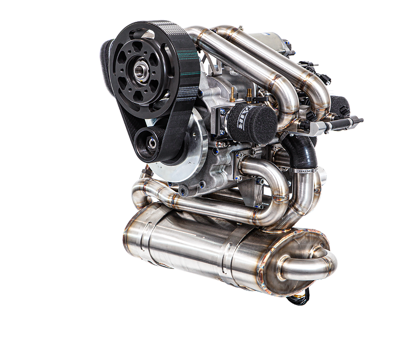

Форумяне - как на Ваш искушенный взгляд вот такая альтернатива двухтактникам > в кластере 50...120 л\с:
www.aieuk.com
650S – 120 BHP
650s 120bhp wankel rotary engine produces a stunning amount of power from a small, compact and easy-to-integrate unit.Perfect for high performance vehicles
www.aieuk.com
www.aieuk.com
ar682r-95-bhp | UAV Engines
uavenginesltd.co.uk
uavenginesltd.co.uk
rotronpower.com
Rotron RT600-XE Wankel Rotary Engine
Rotron RT600-XE Aviation High Output Built to be reliable, powerful and efficient If you demand absolute performance from your propulsion system, look no further than the Rotron RT600-XE rotary engine. This high power density rotary engine is delivered in a compact lightweight package allowing...
rotronpower.com
www.diamondaircraft.com
R Series - Rotary Engines
Compact. High power-weight ratio. Low vibration.
...возможно у кого\либо из нашего сообщества уже был опыт эксплуатации поименованных СУ ? :unsure: Просьба запостить свои мнения отн. указанных СУ =

Некоторые даже ставили ванкеля на самолет. Быстро выходит из строя по многим причинам. К сожалению, пока такие движки существенно дороже двухтактников

Не могу не согласиться: ценник негуманный {это вопрос второго плана}, однако некот. модели пр-ли позиционируют как авиа > для легких вертолетов...самолетов...гиропланов:rolleyes:
АВИ
Для большинства на форуме это вопрос первостепенный. Уже поэтому эти двигатели альтернативой быть не могут.МЛМ. Хотя сама по себе тема интересная.
