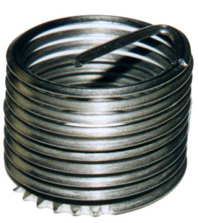

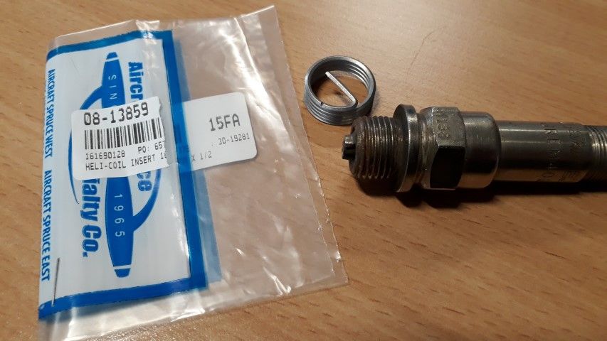

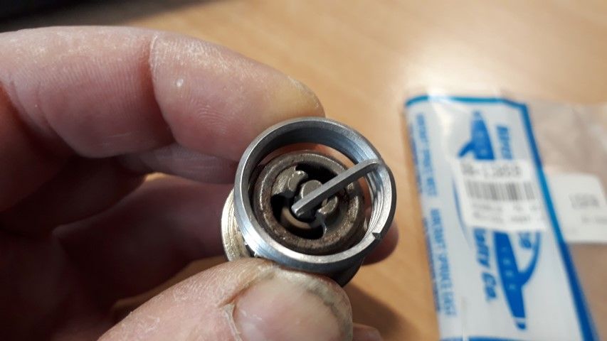

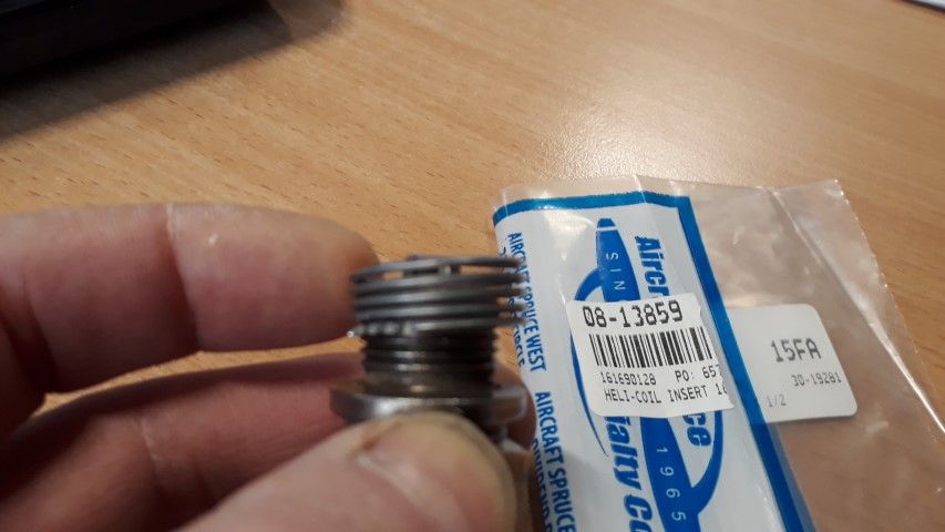

Уважаемые владельцы Лайкомингов!
Поделитесь опытом. Может кто менял резьбовые пружинки под свечами зажигания? У меня на 360-м вылетела пружинка нижней свечи, когда я откручивал свечу. Заправить ее назад не удалось. Пришлось удалять ее целиком.
Затем купил на Спрусе такую ремонтную пружинку Написано 18 мм х 1/2. Резьба свечей тоже 18мм
Но эта пружинка гораздо больше по диаметру. Как ее вкручивать. Ни кто не может дать вразумительный ответ.
Индустриальные пружинки для ремонта резьб- с ними все понятно. В наборах специальные мечики, инструмент для заворачивания пружинок. Много раз делал такой ремонт. Здесь все понятно.
Но с пружинками для свечей Лайкомингов что-то особенное. Или я что то не понимаю?
