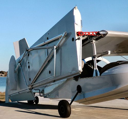

И носовое колёсо шасси слегка по другому сделать: чтобы оно при уборке поднимались вперёд и вверх (как носовое колесо на Thurston-Colonial-C2-Skimmer на фото ниже), становясь причальным кранцем при швартовке к пирсу носом.
а основные стойки уходили бы вверх как у тюменских СК-12, прижимаясь плотно к борту с обтекателем перед ними.
В общем - как на Seamax-е бразильском
Чтобы они имели поменьше Сх, а при выпуске вываливались бы сами после снятия с замков убранного положения. Под воздействием силы тяжести и набегающего потока.

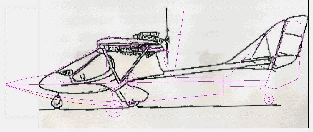

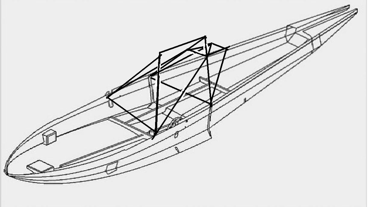

   Вот, позволил себе изобразить. Примерно. Достаточно сварить пирамидку из трубы сталь 20.

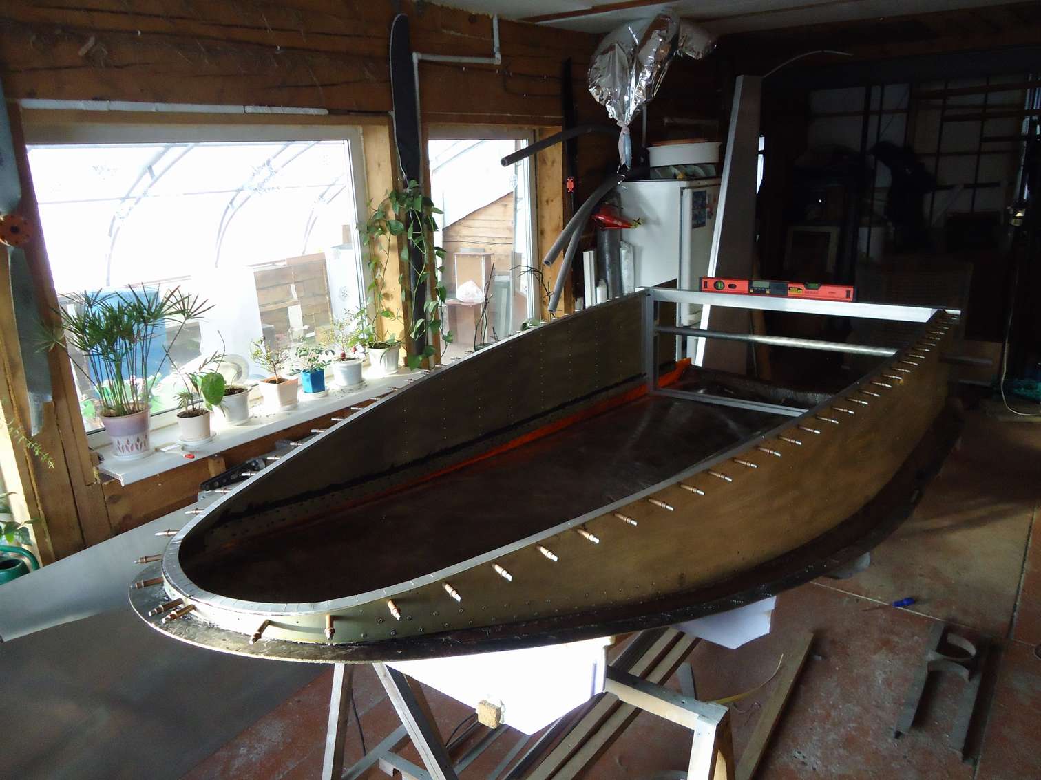

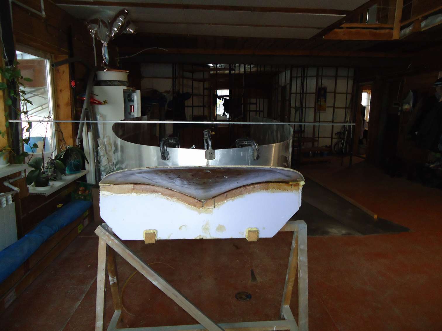

Приветствую всех любителей водоплавающих!

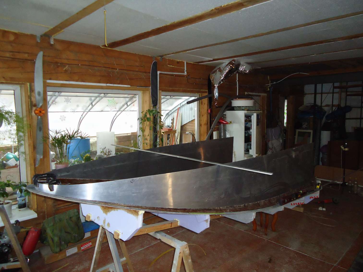

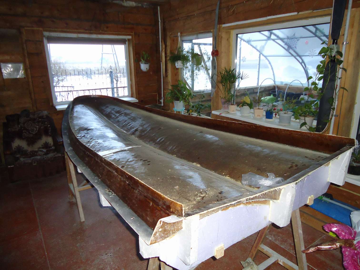

Ну вот и прошел год, с момента записей, по поводу постройки моего варианта амфибии, за основу которого взят SeaRey  и   Aventura. Ветки плодить нет смысла, напишу здесь, надеюсь никто не будет против.
В прошлом году, в апреле только закончил матрицу, и работа с лодкой закончилась, стройка, бытовуха и т.д
    111,7 КБ · Просмотры: 370
    150,6 КБ · Просмотры: 387
    129,4 КБ · Просмотры: 380

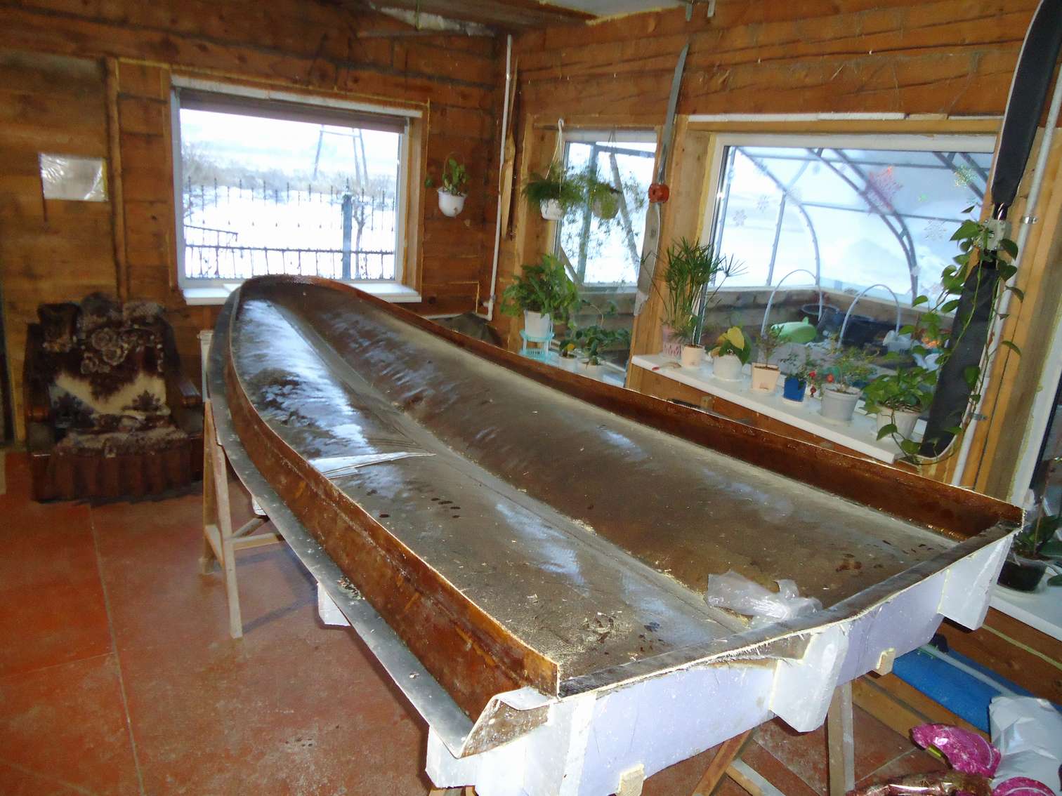

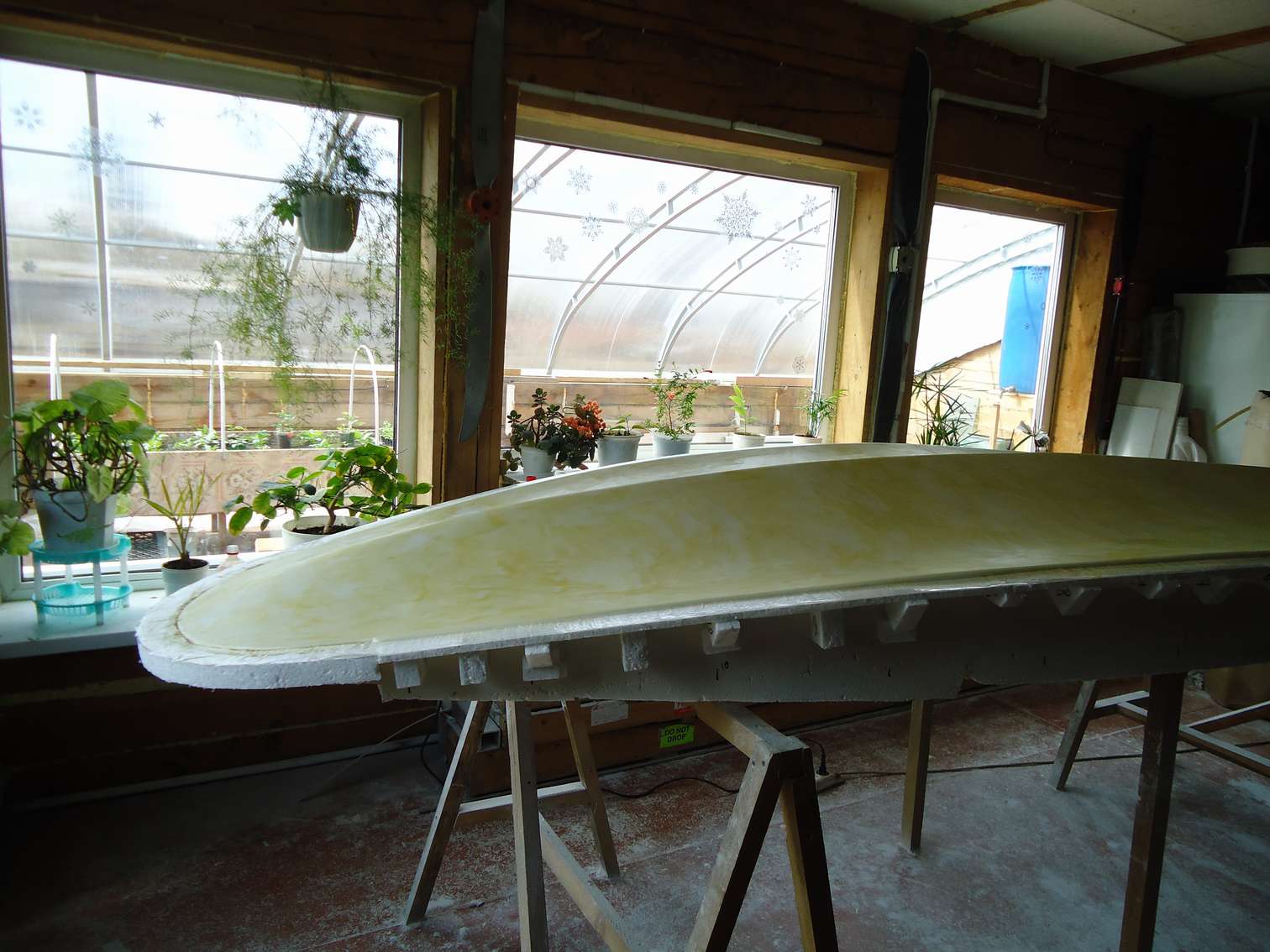

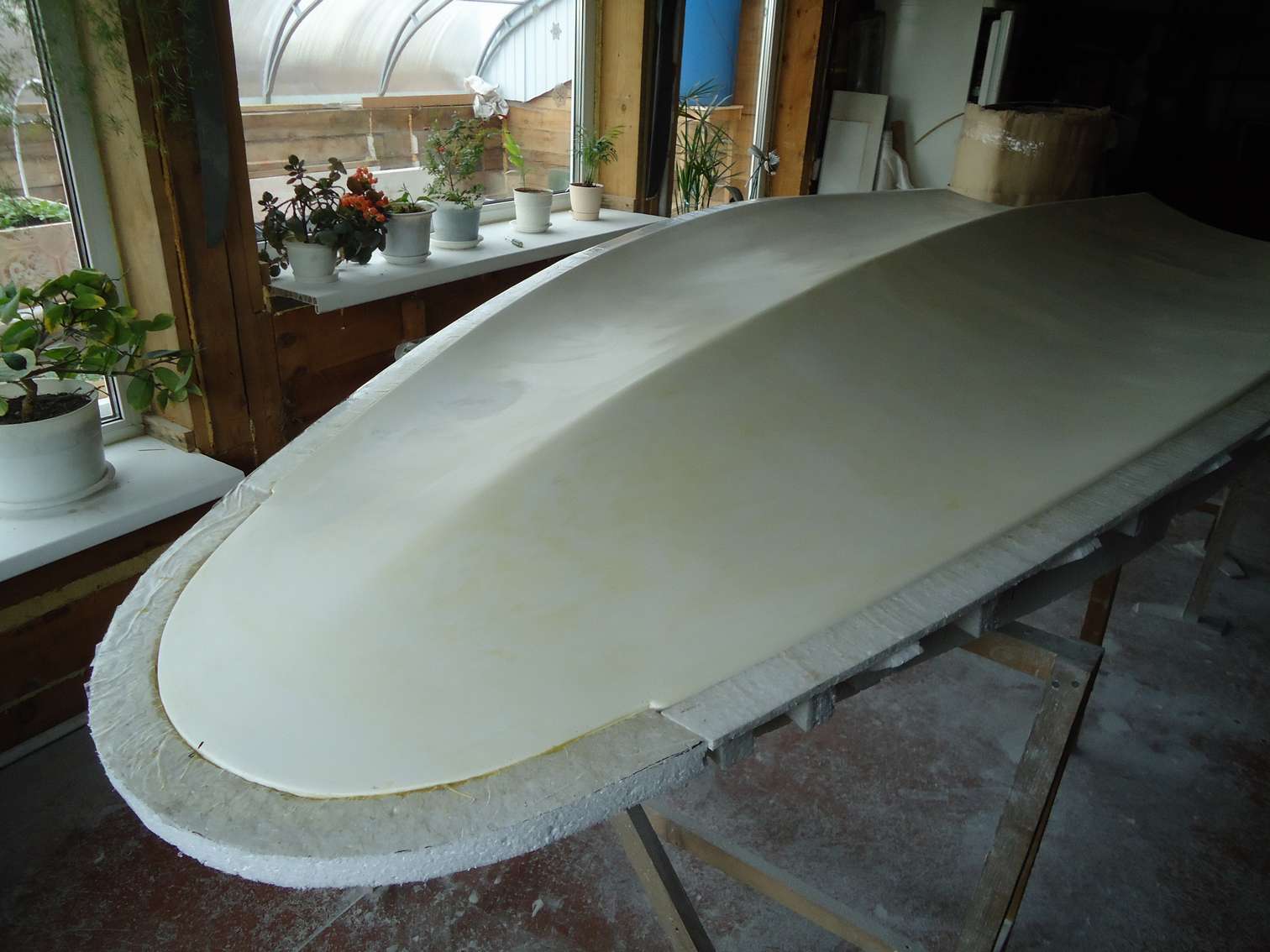

Только в ноябре, выклеил днище для лодки.

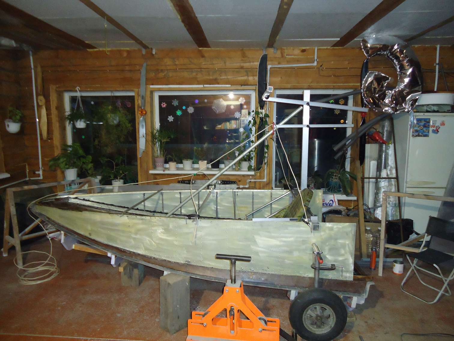

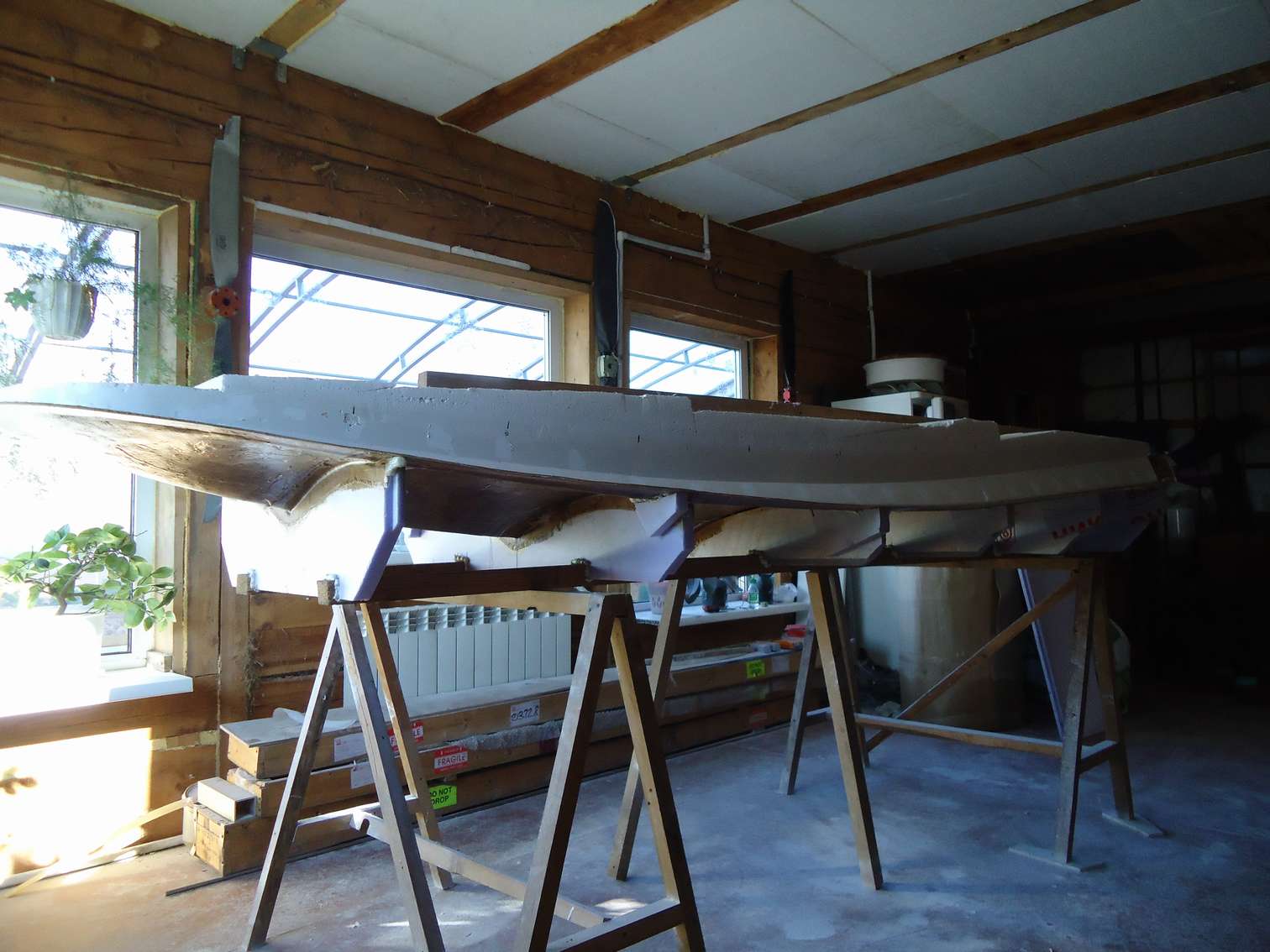

И уже с 5 декабря, наконец то вплотную занялся самолетом, хочу как можно больше сделать до весны, а там опять стройка.

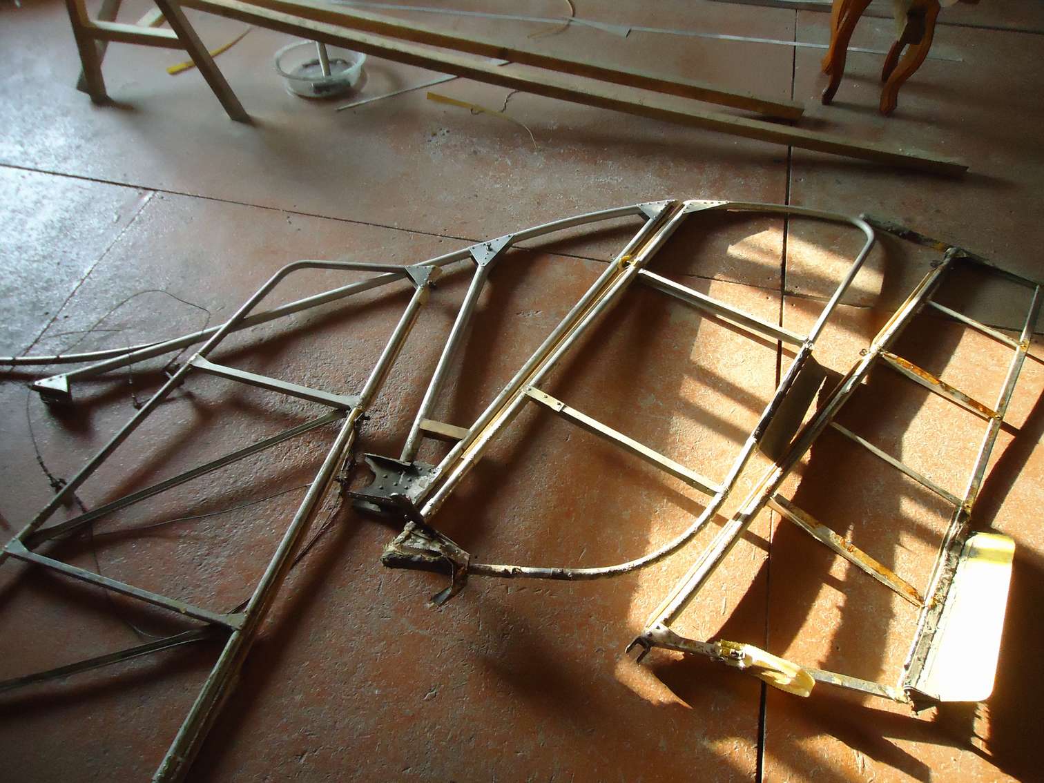

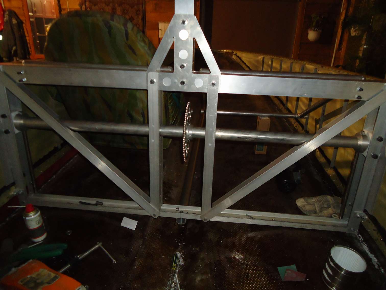

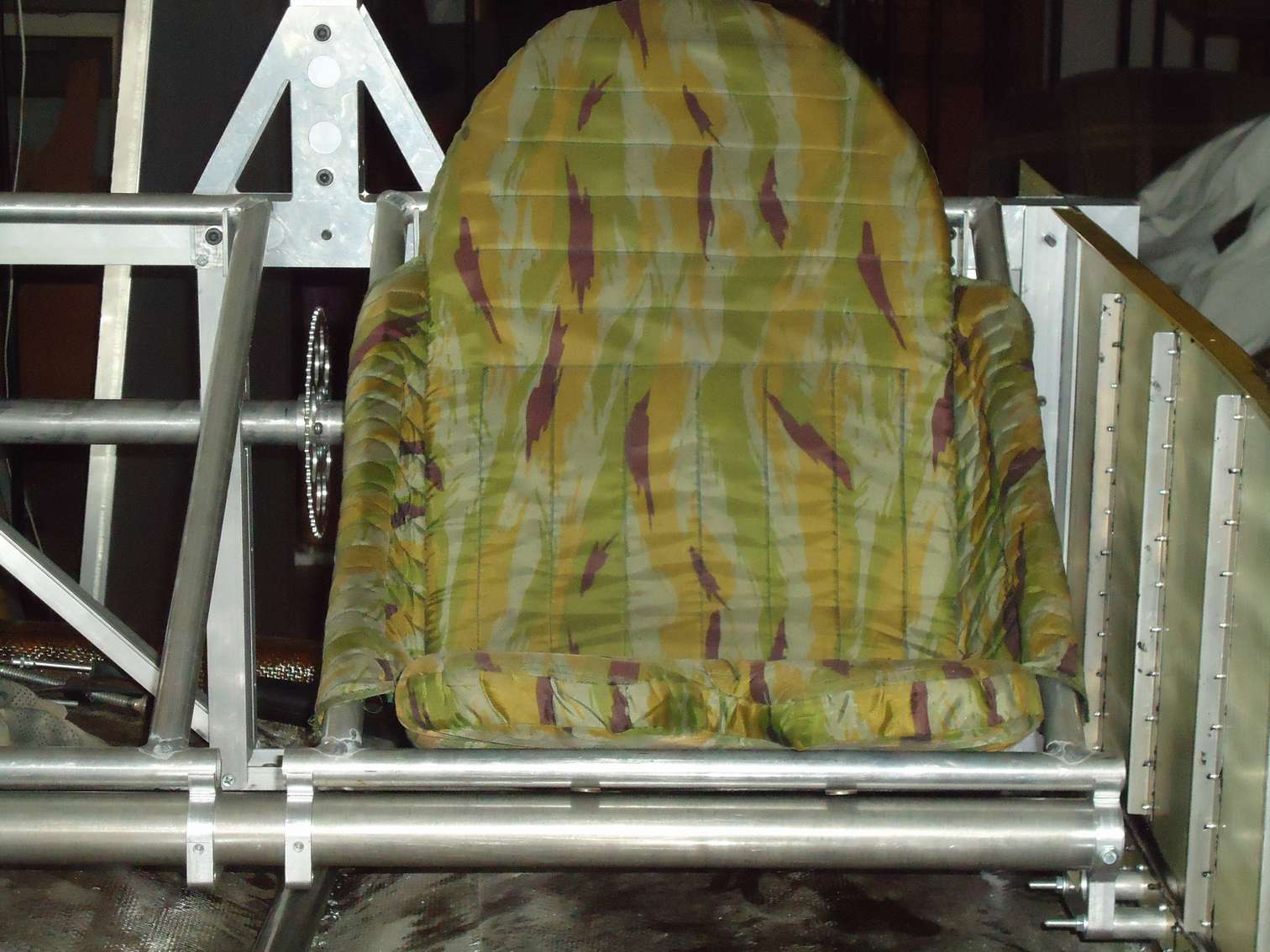

Дабы не погрязнуть в расчетах, экспериментах и т.д. решил использовать консоли, хвостовое оперение, и многое другое, от чешского самолета SkyBoy. Достался по случаю, аварийный. Благо все похоже, и профиль, и требуемая площадь, только крыло лучше по качеству. Двигатель будет 912.

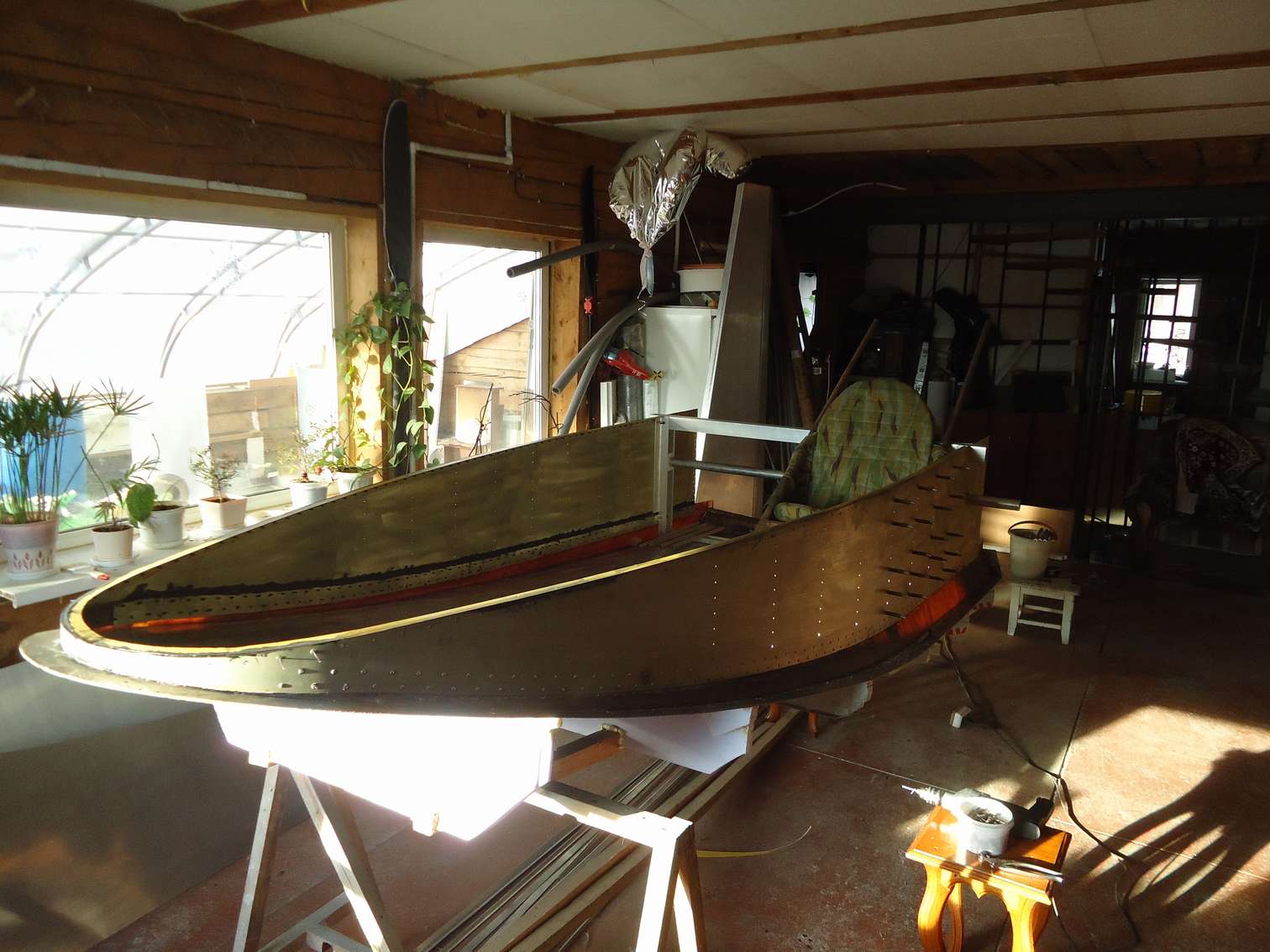

Ну вот, пока как-то так. Посмотрим что получиться.
