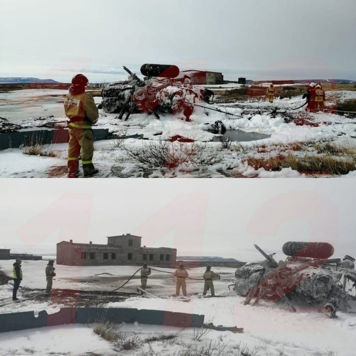

Анадырь. Катастрофа МИ-8.
GRAMOPHONKEN
Анадырь
С прискорбием сообщу для Вас.
Два дня назад.
Храни, Господи их души.
Четыре человека.
Соболезнования родным и близким.
По всему видно, что смещением назад по неизвестной причине было столкновение с препятствием и потерян ХВ.Пилот явно хотел исправить ситуацию, но действовал неграмотно, зря потянул шаг-газ вверх и тем самым усугубил положение дав дополнительную энергию машине к развороту. В таких случаях сбросив обороты легли бы тихонечко на борт без поступательной может и остались бы живы. Глубоко соболезную, близкая тема.
Непонятно, зачем на облёт после ремонта 4 человека на борту.
Бывает , что представитель с завода присутствует при облете.............
