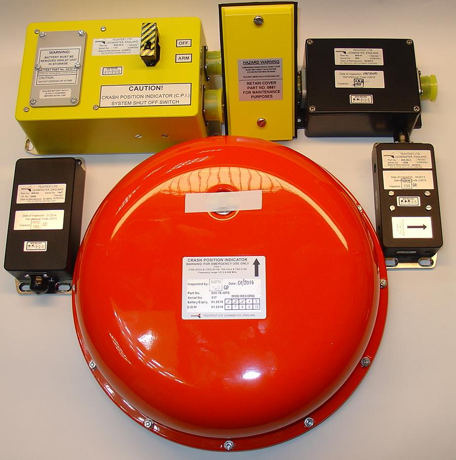

Такие маяки существуют и очень хорошо продаются для "офшорных" вертолётов. Для работы по буровым скважинах. Устанавливаются на всех известных "иномарках". И в 2014 году один комплект куплен одной известной Российской компанией разработчиком вертолетов.
http://hr-smith.com/hr-smith-automatic-elt.html
Но цена на него велика, так как в комплект входит куча дополнительного оборудования.
Вот фото комплекта

Немного информации о CPI.
Система CPI (crash position indicator) не передаёт данные маршрута полета. Основная функция отделиться от ВС при ударе или вручную и передать информацию о месте положения. Дальше опции: отделение от датчика/ов воды, установка несколько "черных ящиков" речевой и данные полёта. Самый бюджетный CPI стоит 40К Евро. Один раз в два года обслуживается только на заводе в Англии.

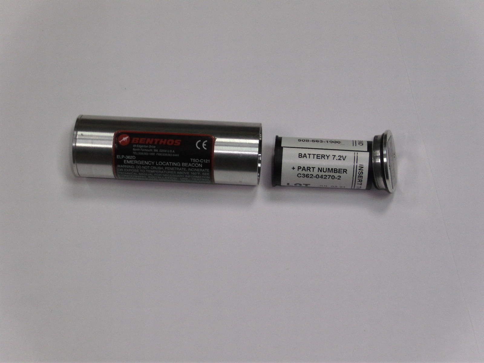

А для поисков под водой используют гидроакустические маяки. Вот у такого как на фото устанавливаются батареи с ресурсом работы 30 и 90 дней. То есть он будет работать под водой в течение указанного времени. Обычно их устанавливают на "черные ящики" и многие их путают с ручкой для переноски.
