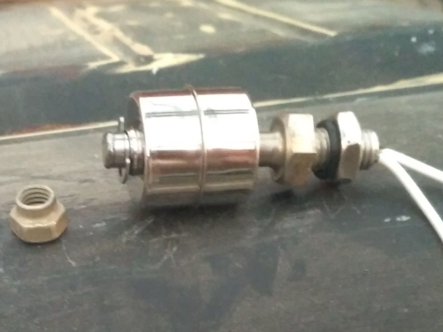

Мы поставили в расходный бачок измеритель топлива, вернее только контакты лампочки. И теперь если пошёл расход из бачка загорается перед глазами красная лампочка, вернее светодиод. Каждый день проверяем её работоспособность, закрываем краны и делаем прогрев двигателя, лампочка загорается, открываем краны, лампочка как расходник наполняется тухнет. Расходник 5 литров , 20 минут полёта.
Уже дважды эта красная лампочка сильно упрощала нам жизнь, а может и спасала от серьезных неприятностей. Причем в один из разов топлива было полно, просто неудачно поджался один из топливных шлангов.
Обязательно сделайте эту доработку.

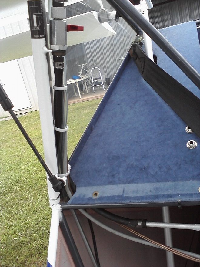

У меня на Еврофоксе так с завода было сделано. И краны там такие же - у крыльев и еще один общий слева ПОД панелью приборов.
