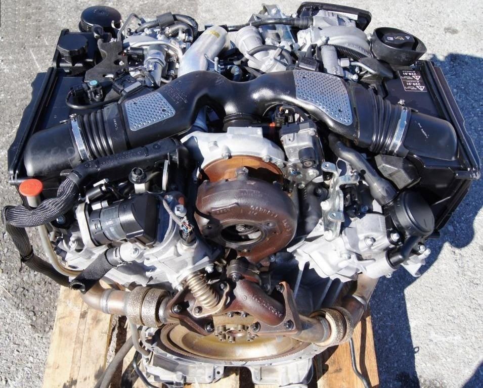

а Вы попробуйте выбросить впускные коллектора на таком дизеле только из-за того, что износились шарниры тяг управления заслонками...
через 150 тысяч км
в хлам
И на легковых мерсах и на бусах стоят одинаковые дизеля до сих пор .
Я удалил заслонки на МЛке боле 150 тыс км . назад. На одометре четвёртая сотня , двигатель в отличном состоянии.
