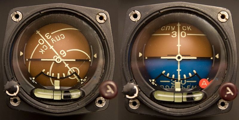

насколько я понял,мне нужно искать малогабаритный компактный авиагоризонт с электронным преобразователем типа ЛУН,правда у него голубая земля и коричневое небо,но для амфибии прокатит за синее море и грозовые небеса))
ИЩУ...

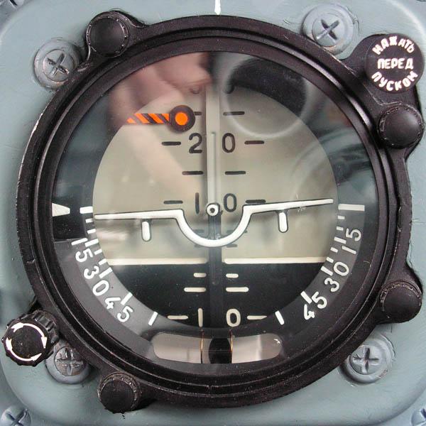

Нет, цвет неба и земли у ЛУН 1201 правильный. Но их местами поменяли! Атас! Лучше уж, из компактных, АГБ-3. У него, кажется, встроенный гироагрегат. А цвет не так уж и важен. Главное, чтоб индикация была внятной.

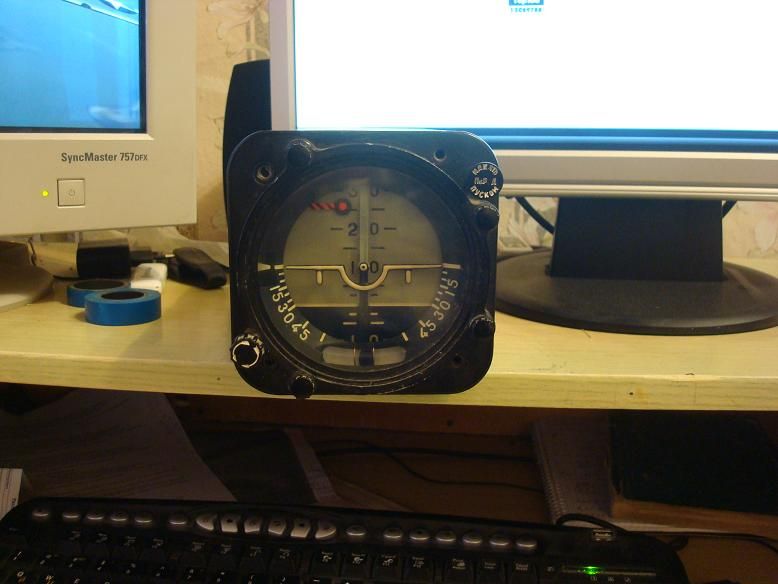

Вот АГВ-3 как раз то что нужно...а он действительно компактный и малогабаритный?что еще к нему нужно?
Я так понимаю, для АГБ-3 нужен еще выключатель поперечной коррекции ВК-53РВ (тоже гироскопический агрегат).
Инструкция про АГБ-3 - http://civilavia.info/files/dev/dev-70.zip

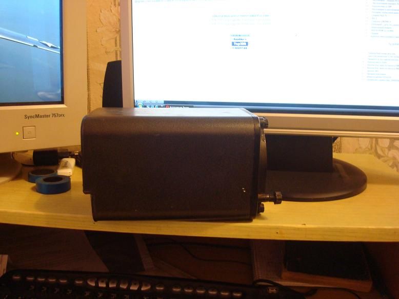

Довольно увесистая "бомбуша"- 4,2 килограмма.
