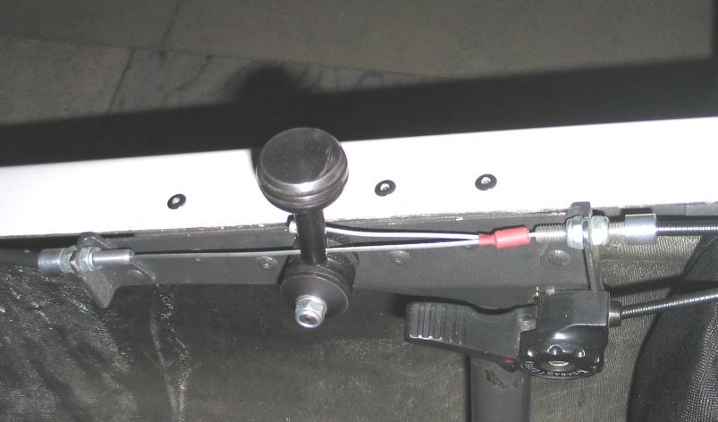

Нужен совет по изготовлению РУДа на Хонду. какие варианты, если кто-то изготовит, готов заплатить! Вариант крепления - к рамке сидения сбоку.
Переключатель скоростей от велосипеда подходит.
U utego perekliuchatelia odin minus, ego (trosika) hod 28-32mm A na suzuki G10 hod karbiuratara zaslonki (trosika) ~51mm

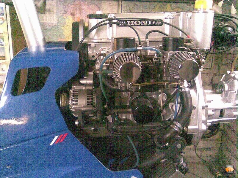

привет всем, интересует инфа по установки восьмерочного карба, на d13b стоял какойто навороченный, хотим по просче если кто ставил поделитесь как и  :eek: что спасибо.и еше кто какие радиаторы ставит  плюсы минусы чтоб не годать ну и третье какой  наименьшей емкости аккамулятор можно ставить чтоб уверенно крутил с родным стартером хотябы сезон спосибо за ответы.  :~~)

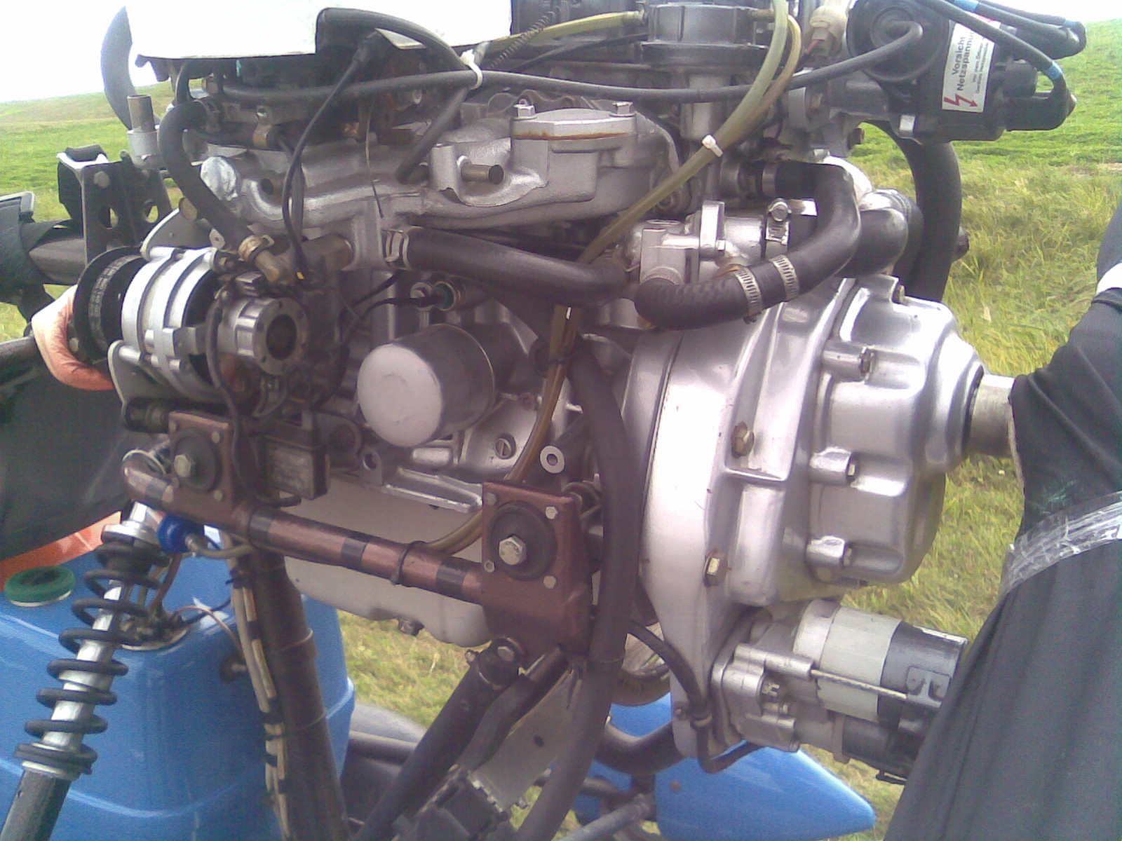

Всех приветствую...
неоднократно слышал что необходимо ставить другие мозги на автоконверсии, а почему нельзя летать с автомобильными?
И ещё в чем заключается переделка проводки (высоковольтная?) и что конкретно переделывается?
Всех приветствую...
можно и с родными только их надо подкорректировать немного и лишние датчики отключить что бы в аварийный режим не перешли.Сейчас это все возможно шьются практически любые мозги.Правят все в винолсе или ецм,проги дорогие но того стоят.Почему ставят январь-он дешевый и с ним проще настраивать,есть инженерный январь который сам настраивается под ваше железо,надо только завести мотор и погонять на разных режимах.Воздушный мост например настраивает на корветах.Немного дороже но тоже хорошо :)

Тогда от чего посоветуете применить для РУДа?
Ваня, если время терпит, то на днях сфотаю узел у Чернова и выложу, или скину на мыло.
У меня VARTA 10х15см  19А/Ч  190А . Хонду крутит.Радиатор от Оки но с направленным на него воздушным  потоком.От Таврии точно хватит.

С моего не очень просвещенного мнения, безумство менять родной хондавский карб,    Много  лучше и проше найти спеца, который уберет из карбюратора "лищние детали ", если они есть! :( :) :)
Никто не против родых карбюраторов,но дело в том,что все Хонды у коллег и у меня в автоварианте были инжектор.А в 90-х годах на 1,3 устанавливались карбюраторы не только одиночные,но и по два  подобные тем,что на фото.Получается родные и стоят.

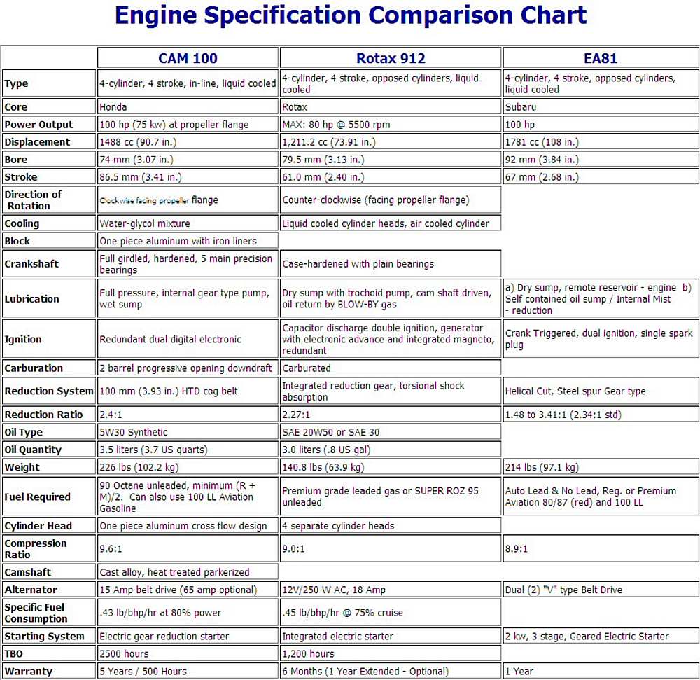

CAM 100 SPECIFICATIONS
Type: 4-cylinder, 4 stroke, in-line, liquid cooled, overhead camshaft, normally aspirated
Power output: 100hp (74.6 kw) at propeller flange
Displacement:1488cc (90.7in3)
Bore: 74mm (3.07 in)
Stroke: 86.5 mm (3.41 in)
Direction of Rotation:Clockwise (facing of propeller flange)
Cooling: Water-glycol mixture.  Water pump driven by camshaft belt
Block: One piece aluminum with re-borable cast iron liners
Crankshaft: Fully girdled, hardened, 5 main precision bearings
Lubrication: Full pressure, internal gear type pump, wet sump
Ignition: Redundant dual digital electronic ignition with programmed automatic advance feeding single plug/coil units
Carburation: 2 barrel progressive opening downdraft
Reduction System:100mm (3.93 in) HTD Cog Belt
Reduction Ratio: 2.4:1(6000 rpm engine/2500 rpm propeller) (6500 engine/2700 propeller)
Oil Type: 5W30 Synthetic
Oil Quantity: 3.5 litres (3.7 US quarts)
Weight:226.2 lbs (103.2 kg)    Comparison Chart
Dimensions: H-25"   L-32"   W-19 1/2"
Fuel Required: 90 Octane unleaded, minimum (R + M)/2 Can also use 100LL aviation gasoline
Cylinder Head: One piece, aluminum, cross flow design
Compression Ratio:9.6:1
Camshaft:Cast alloy, head treated, parkerized
Alternator: 15 Amp belt drive
Specific Fuel Consumption: 0.43 lb/bhp/hr at 80% power
Starting System: Electric gear reduction starter
Optional:  Ellison Throttle Body Fuel System
60 Amp Alternator
http://www.firewall.ca/main.html
