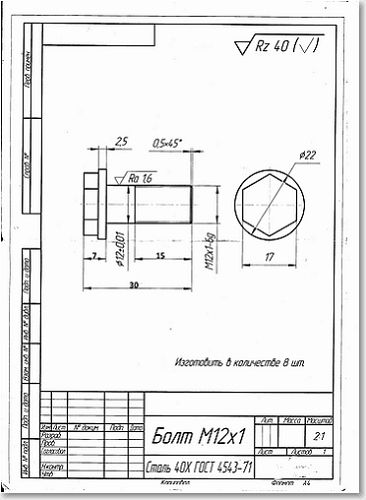

Вопрос по болтам М12х1.0 которыми прикручены маховики Хонд. Выточили фланец толщиной 10мм прикладываемый к штатному хондовскому маховику мотора D15B. Теперь болтики нужны подлинее - не стандартные 22мм длиной, а все 32. Думал, что как два пальца их найти, а вот и хрена.
Вопрос в студию - где народ берет такие болты с очень редкой superfine резьбой (12х1.0), особенно на североамериканском континенте. Большинство канадских и американских поставщиков крепежа разводят руками в недоумении от подобного запроса...
Я купил на Разборке шпильки от выпускных коллекторов
вместе с гайками. Накрутил гайки на нужную длинну, обрезал, накернил чтоб не вращались. Были еще болты из нержи подходящей длинны, но шпильки на вкус и цвет были один в один с исходными болтами.

Да, очень интересно про шпильки. Мы, как бывшие комсомольцы,  выбрали более сложный путь - точить болты и нарезать резьбу. Всего каких то 7 рабочих часов ушло сделать 6 болтов из каленой стали  ;D ;)
Если учесть оплату труда квалифицированного машиниста на уровне 50 долл в час, то болты вышли на вес золота...

Шпильки обошлись в 50 рублей, подобрал с земли на авторазборке, полтинник пацаны взяли на пиво, чисто символически, они вобще крепеж особо не собирают, откручивают нужную деталь и продают, болты соответственно падают на землю.

Я сделал болты сам из ст 4ОХ заколил в масле и нормализовали до аналга, уже не помню сколько по твёрдости  ( где то на форуме описывал найти не могу) мерить надо, я шлифанул голову болта и поставил вертикально и по Бринелю замерил на голове.
Вот чертёж может кому понадобится ,это на серию L13A, L15A VTEC.

я делал шпильки .Это удобнее при сборке если редуктор Черновский.

В автомагазине купил длинные болты с нормой прочности 10,9 и нарезал резьбу плашкой.
Извините, не понял. Нарезал резьбу M12x1.0 плашкой поверх существующей резьбы М12 x 1.25? Или же взял болт М14, срезал на токарном станке имевшуюся резьбу под ноль и уже только после энтого нарезал плашкой М12х1.0?
Dagerotip
Чем дальше в лес, тем толще партизаны!&l
Извините, не понял.
Болты длинные, где-то примерно 120 мм, диам. 12 мм, длина резьбы 30 мм. Болт использовал как заготовку. Отпиливается всё лишнее, остаётся пруток без резьбы с шестигранной головкой. По оставшейся чистой части режется резьба.
