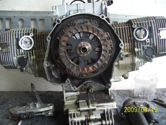

Авиаконверсия БМВ 850 72 лс
-сергей
Я люблю летать.
Кто возьмётся за изготовление редуктора и системы питания ,зажигания?
Так же буду благодарен за любые советы и подсказки.

Я возьмусь, тем более что мне интересно сделать для него редуктор.
По питанияю и электронике могу переговорить с Доктором, если сам не объявится... Он могет...   🙂
А нужен ли тут редуктор? Если не гнаться за скоростью, этот оппозитник просто мечта для взлета трех мужиков одновременно! Великолепный крутящий момент на низких оборотах гарантирован.

Пара Keihin 32  + зажигание от УРАЛА . Или на сайт OPPOZIT.RU
может там Вам помогут.
и зажигание и питание без проблем.По питанию либо карбюраторы ,что конечно геморойно с настройками,либо инжектор.
Координаты для связи сообщите . А то прежде чем делать редуктор хотелось бы погонять мотор.
Делать наверное буду раздельный впрыск как и было на нём.

Без редуктора ни как. Да и зачем изобретать велосипед если всё уже разработано.
Купил по случаю.
впрыск получится - даже на уралах  делают - думаю доктор справится  😉
Это карбюраторы?На сколько потянут по деньгам.А то вдруг с впрыском не получится.
Да верно поплавковые японские карбюраторы с моего ТОХАТСУ М70 , по деньгам точно не знаю нуно уточнить во Владике но удовольствие не из дешовых...
Вспомнил ! Контора где дросселя , жгут и моск заказать-www.avtodom.ru .

Тогда скорее тебе прийдется самому заняться авиоконверсией - помотайся по разборкам подбери впрыск или на худой конец найди подходящие карбы, я лично на свой тохатсу щас ставлю совдеповские вертикальные мембранные карбы(думаю будут нехуже работать чем родные) всвязи с тем что не нашел японских подходящих мембранных-вертикальных карбов , а впрыск буду делать но попозже как закончатся финансовые проблемы 😡
А насчет редуктора думаю Песок вам поможет, но опять же если цена для тебя неприемлема на первое время мона клиновый ременной - я приобрел всего за 5т.р. хотя некоторые пытались впарить за 1000 америкосовских рублей
В общем тот кто ищет тот всегда найдёт.
А так советую полазить по нету и почитать форумы статьи на интересующие тебя темы - начнешь ориентироваться что к чему и почём... есчо как вариант поиска нужных тебе запчастей деталей и прочего это различные тематические сайты где есть раздел обьявлений о купле продаже - так например на свою систему охлаждения я приобрел лёгкий аллюминиевый радиатор всего за 1500 руб.
