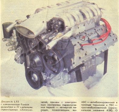

Вот есть  такой американский движок от" Шевроле Корвет ZR-1" 93 года : 8 цилиндров, V образный, обьем 5,74 литра, диаметр цилиндра 102мм, ход поршня 88мм, 4 клапана на цилиндр, мощность 405л.с.при 5800об/мин, кр. момент 540Н.м при 5200об/мин (чем на авиа показатель) распределенный впрыск, вес правда не знаю, блок и голова из Ал. сплава, чем е альтернатива движку ГАЗ-53?
Вот он 🙂
