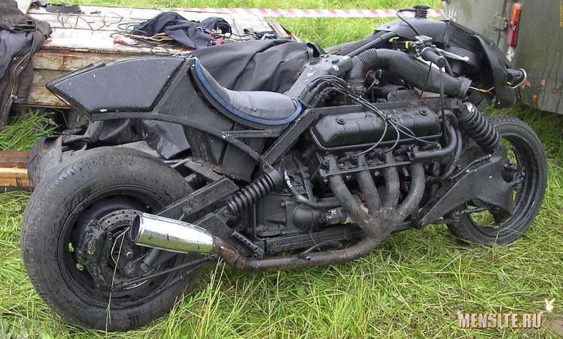

Многие говорят нельзя , не получится , а единицы берут и молча делают. Вот что сотворили земляки из такого движка.
А вот данные:
Тех. данные:
— произведен в г.Владимир Desperados MC
— двигатель - ГАЗ-53
— объем - 5 литров
— цилиндров - 8
— мощность - 200 лс
— разгон до 100км/ч - 2 сек
— одна передача, сцепление выжимается рукой и ногой
— больше 200км/ч на нем не ездили
— на холостых идет 60км/ч
В ближайшее время найду умельцев и распрошу поподробней.
    116,3 КБ · Просмотры: 192
Тут явный перебор
200 сил, прямая передача, широкий автомобильный баллон, почему перебор? Настоящий драгстер. Для мота 200л.с. на сегодня - выше крыши. Хотя, может и приукрасили. Но если больше 3х, то позор с таким двиглом.
