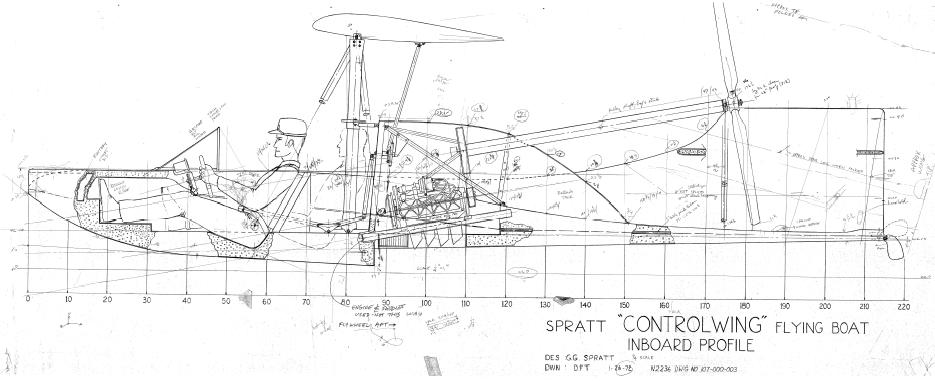

Из известных применений мощных ПЛМ в авиации -  можно вспомнить американский самолёт Spratt - начала 70 годов прошлого века. Там применялся довольно мощный ПЛМ Меркурий  ( Mercury converted marine engine, 80 hp (60 kW)
http://en.wikipedia.org/wiki/Spratt_Model_107
http://www.flyingflea.com.ar/home/traditional-fforg-menu-1/spratt
http://1000aircraftphotos.com/Contributions/9932.htm

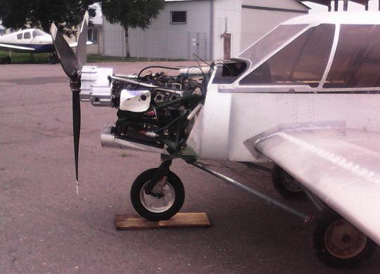

Подобный - но более новый и более мощный мотор Мы задумали применить на самолёте типа Зодиак.
Двигательная установка уже собрана и опробована на земле.
Первые впечатления положительные.
Самолёт пока не летал ибо нужно клепать новый капот.
Старый был меньше - под двухцилиндровый Ротакс 593 от снегохода. Кроме того нужно изготовить нормальные резонаторы.  Испытывали мотор с торчащими в разные стороны резонаторами - которые нашлись под рукой...

Пока вставлю  фрагмент чертежа упомянутого самолёта Spratt с ПЛМ Меркурий :
    54,4 КБ · Просмотры: 263

Старый мотор - снегоходный Ротакс 593 - показался нам слабоватым для Зодиака. Перебрав разные варианты - было решено применить авиаконверсию ПЛМ Меркурий.
По результатам  испытаний новой  ВМУ с Меркурием - была получена тяга не менее 185 кг.  по показаниям динамометра. При оборотах - 4400 об /мин.  и существенно большем чем раньше угле установки лопостей ВВ.
Далее - вставлю  фотографию с испытаний ВМУ.
Там ещё много чего висит на соплях и проволочках...  И конечно требует приведения в должный вид.
Однако - можно видеть общую концепцию ВМУ.
Далее я всё изложу по порядку что делали и что получалось...
  Оригинал фотографии - испытания ВМУ

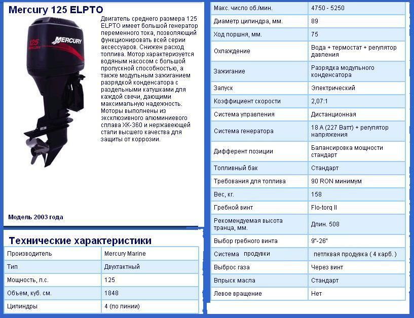

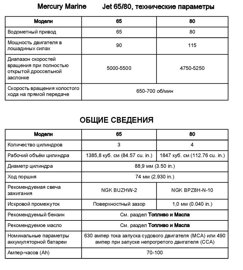

Рассматривая различные варианты ПЛМ  - было принято решение поискать  двухтактный четырёхцилиндровый мотор Меркурий или Меркурий Марин - мощностью 100 - 115 - 125 л. с.
Стосильные 4 цилиндровые версии кажется сняты с выпуска.
Выпускаются 115 и 125 л. с. версии... Но на вторичном рынке есть всякие.  Кроме того есть современные версии с впрыском топлива -  плазменным зажиганием - компьютерным управлением...  Они дороже  и сложнее для переоборудования на самолёт.  Так что искали не очень новые -  не очень дорогие  и наиболее простые варианты с карбюраторами и зажиганием от маховичного магнето с простыми тиристорно конденсаторными  блоками зажигания.
В таблицах - данные по моторам - которые рассматривались как кандидаты для авиаконверсии :
    98,3 КБ · Просмотры: 257

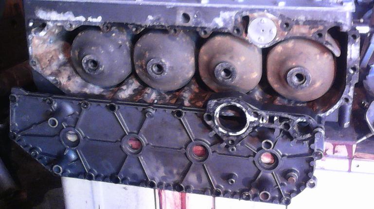

Ещё деталь -  ПЛМ Меркурий встречаются со съёмной головкой цилиндров - и  с цилиндрами имеющими цельно - литые головки.  При поисках мотора учитывалось что вариант с литыми головками - легче и компактнее.  Такой - цельнолитой вариант блока мы и искали.
На фото - видно как выглядят цельно литые головки цилиндров.
Крышка закрывающая рубашку охлаждения - демонтирована.
Внутри цилиндров залиты чугунные гильзы.
    57,3 КБ · Просмотры: 165

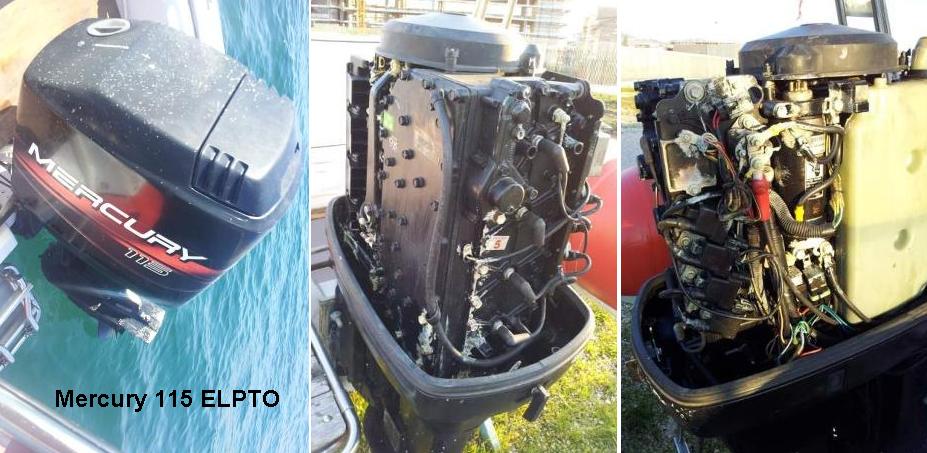

Поиски мотора  на вторичном рынке в Питере - привели к  недорогому ( около 45 т. р. ) варианту - нашолся мотор  Mercury 115 ELPTO - почти новый - но с дефектом - была маленькая компрессия ( кажется в 3 цилиндре ). Мотор этой модификации мне нравится больше остальных. Он карбюраторный - достаточно простой и лаконичный.  Кроме того имеет систему зажигания с  раздельными ЦДИ модулями и более  мощный ( чем у ранних моделей генератор ).  Мотор заводился на 3 цилиндрах.  Предложение казалось заманчивым.  Была версия что можно поменять поршень ( возможно с хонинговкой цилиндра ) - и всё будет хорошо.
Однако мы попали на деньги.
При покупке лодочных моторов нужно знать одну тонкость.
Некоторые наши соотечественники любят пробовать запустить мотор - не опустив ногу мотора в воду.  Если мотор проработает буквально пол минуты -  цилиндры сильно нагреваются.  Тут бравые морячки -  опускают ногу в воду - пущай поостынет.  Мотор схватывает холодную воду и резко заливает в рубашку охлаждения.  При этом часто цилиндры ( один - или несколько ) - дают трещину по верхнему или нижнему краю гильзы. В обоих случаях - картер моментально превращается в металлолом. Короче в купленном моторе  - оказалась трещина отделяющая  цельнолитую головку цилиндра...  Мотор отправился на разборку и распродажу по частям.
При покупке ПЛМ -  следует всегда иметь компрессометр.
При большой разнице компрессии в разных цилиндрах - следует иметь в виду - что  возможно - это признак трещины в алюминиевом картере. Если нет возможности снять крышку  водяной рубашки и проинспектировать состояние цилиндров...  А желательно - осмотреть эндоскопом внутренность цилиндров - и понять что случилось....
Тогда такой мотор лучше не покупать.
К сожалению -  часто разбирать мотор не позволят а эндоскоп вещица не всегда имеющаяся под рукой....
В общем - моторчик был теоретически не плохой.
Но картер оказался дохлый - треснувший.
Фотографий мотора не сохранилось.
Однако вставлю для общего понимания компоновки - фото  аналогичного мотора найденное в сети.
    83,7 КБ · Просмотры: 197

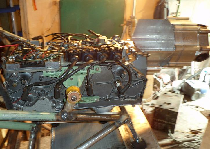

Выложу одну из более качественных фотографий - из середины процесса доработки мотора.  А потом продолжу  последовательное описание того что было проделано и какие  при этом выявились особенности.
Мотор Mercury 100 л. с. на стенде.
Примерка редуктора.
  Оригинал фотографии - примерка редуктора
    68,3 КБ · Просмотры: 201

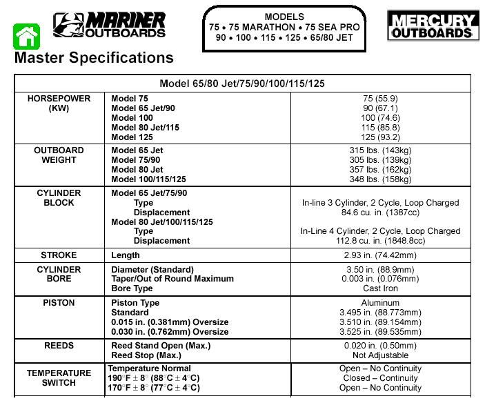

Ещё табличка из мануала - которая не претендует на охват всех моделей -  но включает в себя основные варианты - интересные для нашего случая.
    81,9 КБ · Просмотры: 173

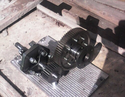

мотор после переделок весит 72 кг
Редуктор весит 20 кг  (  в принципе мог бы весить чуть легче - мы при изготовлении слегка позлобствовали  на тему прочности. Но учтите - это вес с переходной плитой - колоколом демпфера - демпфером - пром валом...  В общем со всем набором сопутствующим паре шестерен ).
Моторама весит порядка 5 кг. Основной материал моторамы - тонкостенные трубы от тяг панара из задней подвески ВАЗ классики. Кроме них применено несколько тонкостенных трубок от ножек стола и от велосипедной рамы. Трубы от тяг панара - очень понравились - легкие и прочные. На авторазборке стоят копейки и попадаются совсем не ржавые. Практически - как из магазина.
Еще в мотоустановку входят пропеллер - два резонатора - радиатор ВАЗ 2109 - электропомпа от газели - электробензонасос - расширительный бачек радиатора... еще кой чего по мелочи набежит. Вес этого бутора в выше приведенный вес мотора не входит. Да - еще аккумулятор пришлось ставить автомобильный - форматом как от Деу Матиз. Он заодно компенсирует нарушение центровки ( стоит в хвосте ). В целом соотношение веса и мощности представляется приемлемым.

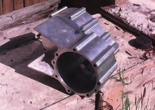

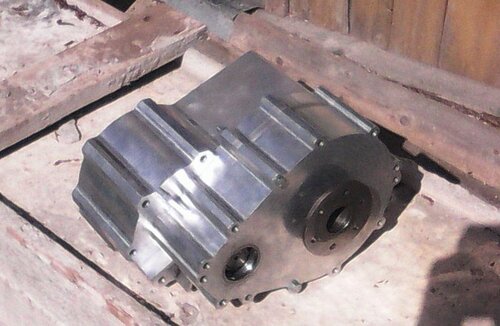

Начинка редуктора :
( При первой прикидочной сборке. Болты на шестерне еще не укорочены, с демпфера ( ВАЗовского ) не снят бондаж и т. п. ... переходная плита еще в виде заготовки... )
Картер редуктора - фрезерованный.
Колокол демпфера - неотемлемая часть картера.
На фото - практически не доработанная заготовка до подгонки и сборки.

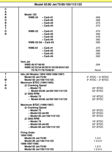

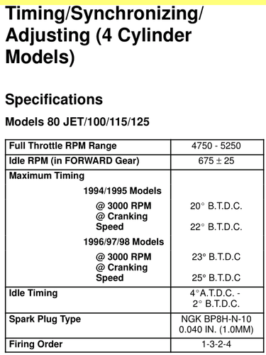

Квадратов а нет профессиональных данных (из мануалов для ремонта например) по углам опережения зажигания на двухтактных ПЛМ? мне для коллекции.
сорри за оффтоп

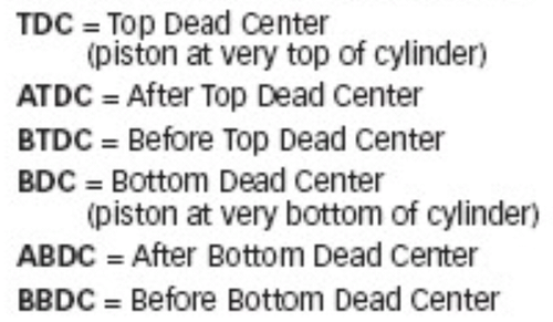

Угол опережения зажигания изменяется механически - по мере прибавления газа. Привод карбюраторов двигает рычаг - который поворачивает основание с датчиками - как на большинстве ПЛМ.  В некоторый момент ( при достижении максимального опережения ) рычаг становится на упор. Привод карбюраторов двигается несколько дальше - растягивая дополнительную пружину связанную с рычагом  изменения угла зажигания.
Про устройство зажигания и его привода - надеюсь написать подробнее - позднее.
А пока таблица  с углами зажигания для всей линейки моторов Меркурий.
mercury outboard 2 stroke ignition timing
И еще - таблица опережения для  двухтактных четверок Меркурий :
( собственно - ничего нового )
Один из вариантов шкалы на маховике ( с разметкой для регулировки )  :
Более подробная информация к крайнему фото маховика со шкалой :  Ссылка
