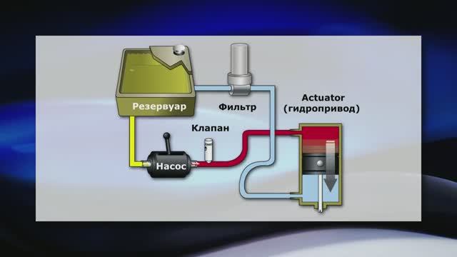

В видео дается обзор гидравлических систем, используемых в самолетах.
Рассматриваются основные компоненты гидравлической системы: резервуар, насос, фильтр, предохранительный клапан и исполнительные механизмы (актуаторы).
Объясняется принцип работы гидравлической системы на примере тормозной системы самолета авиации общего назначения.
Подчеркивается разница в сложности гидравлических систем между небольшими самолетами и большими авиалайнерами, с акцентом на использование гидравлики для управления основными системами, такими как закрылки и органы управления полетом.

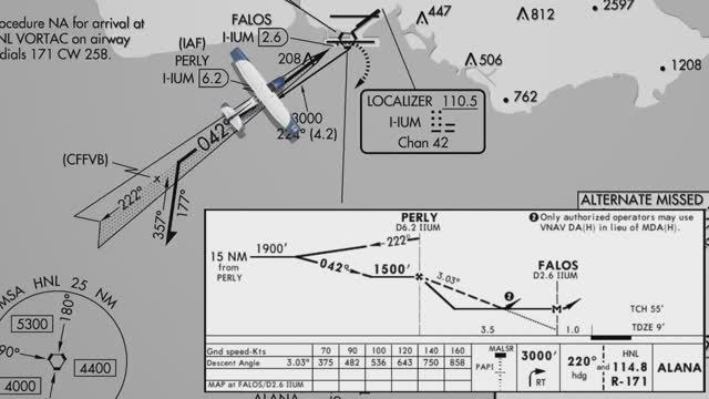

В этом подробном видео мы рассмотрим систему ILS (Instrument Landing System) — основной метод обеспечения безопасной посадки в сложных метеоусловиях.
Мы детально разберем каждый компонент системы, от локалайзера и глиссады до маркеров и огней приближения, чтобы вы получили полное представление о том, как работает ILS.
Вы узнаете:
- Принцип работы ILS: Как локалайзер обеспечивает горизонтальное наведение, а глиссада — вертикальное.
- Категории ILS: Различия между CAT I, CAT II и CAT III, минимальные требования и необходимое оборудование.
- Компоненты ILS: Подробный обзор локалайзера, глиссады, маркеров (Outer, Middle, Inner) и систем огней приближения (ALS).
- Процедура выполнения захода по ILS: Пошаговое руководство от начального этапа до принятия решения о посадке или уходе на второй круг.
- Локалайзер без глиссады: Чем отличается подход по локалайзеру от подхода по ILS
- Особенности заходов по обратному курсу: Как использовать локалайзер с обратного направления, как бороться с reverse sensing и как HSI облегчает эту задачу.
- Важные нюансы: Ложные сигналы глиссады, искажения сигнала, критические зоны ILS и многое другое.
Видео будет полезно:
- Курсантам летных училищ и пилотам, изучающим навигацию по приборам.
- Пилотам, стремящимся повысить свою квалификацию в выполнении заходов по ILS.
- Авиадиспетчерам и другим специалистам авиационной отрасли.
- Всем, кто интересуется авиационными технологиями и системами навигации.
Ключевые моменты: Особое внимание уделено практическому применению знаний, особенностям пилотирования при заходе по ILS в различных условиях и техникам безопасности.
Рассмотрены примеры конкретных аэродромов и процедур захода.

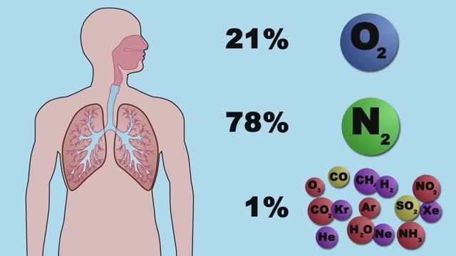

В этом видео подробно рассматриваются ключевые аэромедицинские факторы, влияющие на безопасность полетов.
Понимание физиологических процессов и потенциальных угроз поможет вам принимать обоснованные решения, обеспечивая безопасность вашу и ваших пассажиров.
Вы узнаете про:
- Гипоксия: Различные типы гипоксии (гипоксическая, стагнационная, гипемическая, гистотоксическая), симптомы и способы предотвращения.
- Гипервентиляция: Причины, симптомы и методы борьбы с гипервентиляцией. Отличия от гипоксии.
- Декомпрессионная болезнь: Риски, связанные с подводным плаванием перед полетами, симптомы и необходимые меры предосторожности.
- Проблемы с давлением: Как происходит выравнивание давления в ушах и пазухах, что делать при блокаде и как избежать травм.
- Обезвоживание и перегрев: Влияние на когнитивные функции и работоспособность пилота, способы предотвращения.
- Стресс и усталость: Как хронический стресс и усталость влияют на принятие решений и безопасность полетов, советы по управлению стрессом и режиму отдыха.
- Укачивание и головокружение (Vertigo): Причины, симптомы и методы борьбы с этими состояниями.
- Зрительные иллюзии: Как они возникают и как им противостоять.
- Особенности зрения: Работа палочек и колбочек, ночное зрение, эффект “пустого поля” и методы эффективного сканирования.
- Алкоголь и наркотики: Негативное влияние на способности пилота и юридические аспекты.
- Курсантам летных училищ, изучающим аэромедицинские аспекты полетов.
- Пилотам всех уровней, стремящимся повысить уровень безопасности полетов.
- Инструкторам и преподавателям авиационных учебных заведений.
- Всем, кто интересуется влиянием физиологических факторов на работу пилота.
Видео содержит практические советы и рекомендации, основанные на научных исследованиях и авиационном опыте, чтобы помочь вам поддерживать оптимальное физическое и психическое состояние во время полетов.

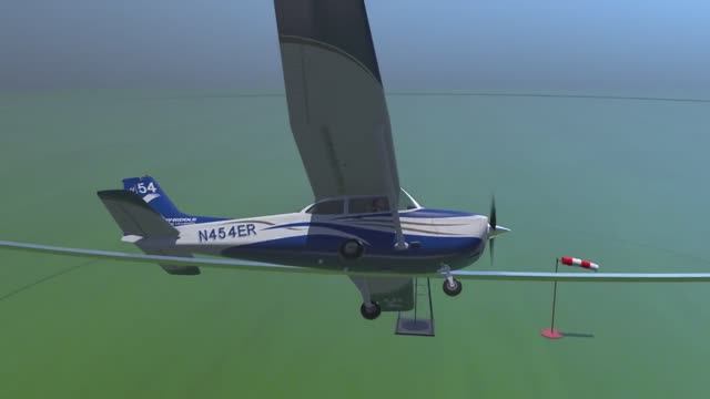

В этом видеоролике мы подробно рассмотрим выполнение маневра “Развороты вокруг точки” (Turns Around a Point), важного элемента летной подготовки.
Вы узнаете о ключевых аспектах маневра, включая контроль направления, высоты и скорости, а также о технике коррекции на ветер. Мы обсудим оптимальные углы крена, особенности выполнения маневра при различных направлениях ветра и приборное обеспечение.
Основные темы, затронутые в видео:
- Цель и ключевые элементы маневра “Развороты вокруг точки”.
- Коррекция на ветер и оптимальные углы крена.
- Особенности выполнения маневра при попутном, встречном и боковом ветре.
- Работа с приборами для поддержания высоты и скорости.
- Стандарты выполнения маневра для сдачи летного экзамена.
Этот ролик будет полезен как для курсантов летных училищ, так и для опытных пилотов, желающих освежить свои знания и навыки.

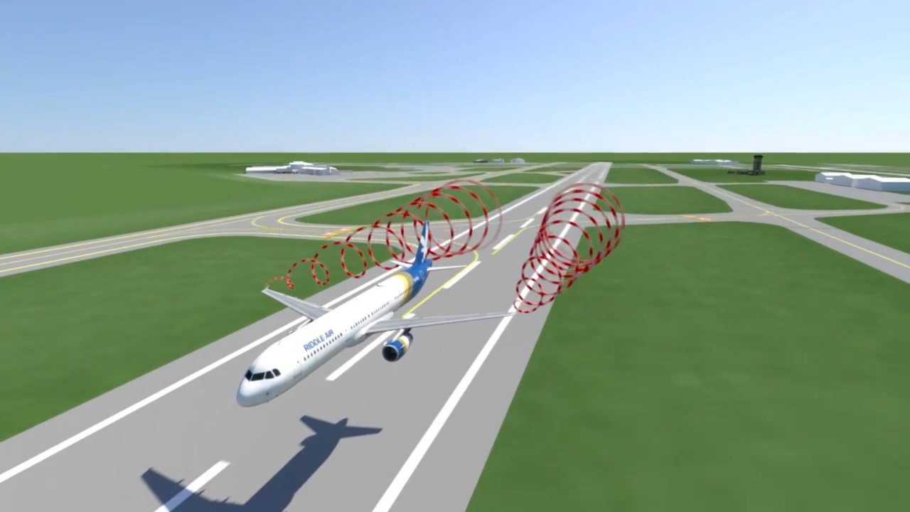

В этом видео подробно рассмотрим стандартизированную схему воздушного движения в зоне аэропорта (аэродрома). Traffic Pattern - важный элемент воздушного движения, безопасных взлетов и посадок. (Видео 1)
Вы узнаете о назначении схемы движения, её стандартной структуре, а также о процедурах входа и выхода из схемы.
Разберем особенности левостороннего и правостороннего движения, а также рассмотрим методы определения направления ветра и снижения уровня шума в окрестностях аэродрома.
- Назначение и структура схемы движения.
- Описание участков схемы движения: взлет, боковой ветер, попутный ветер, участок доворота на посадку, посадочная прямая.
- Процедуры входа в схему движения и выхода из нее.
- Левостороннее и правостороннее движение: особенности и обозначения.
- Методы определения направления и скорости ветра: ветроуказатели, ветровые конусы, тетраэдры.
- Процедуры снижения уровня шума в районе аэродрома.
Это видео будет полезно как начинающим пилотам, так и опытным авиаторам, желающим освежить свои знания и навыки.

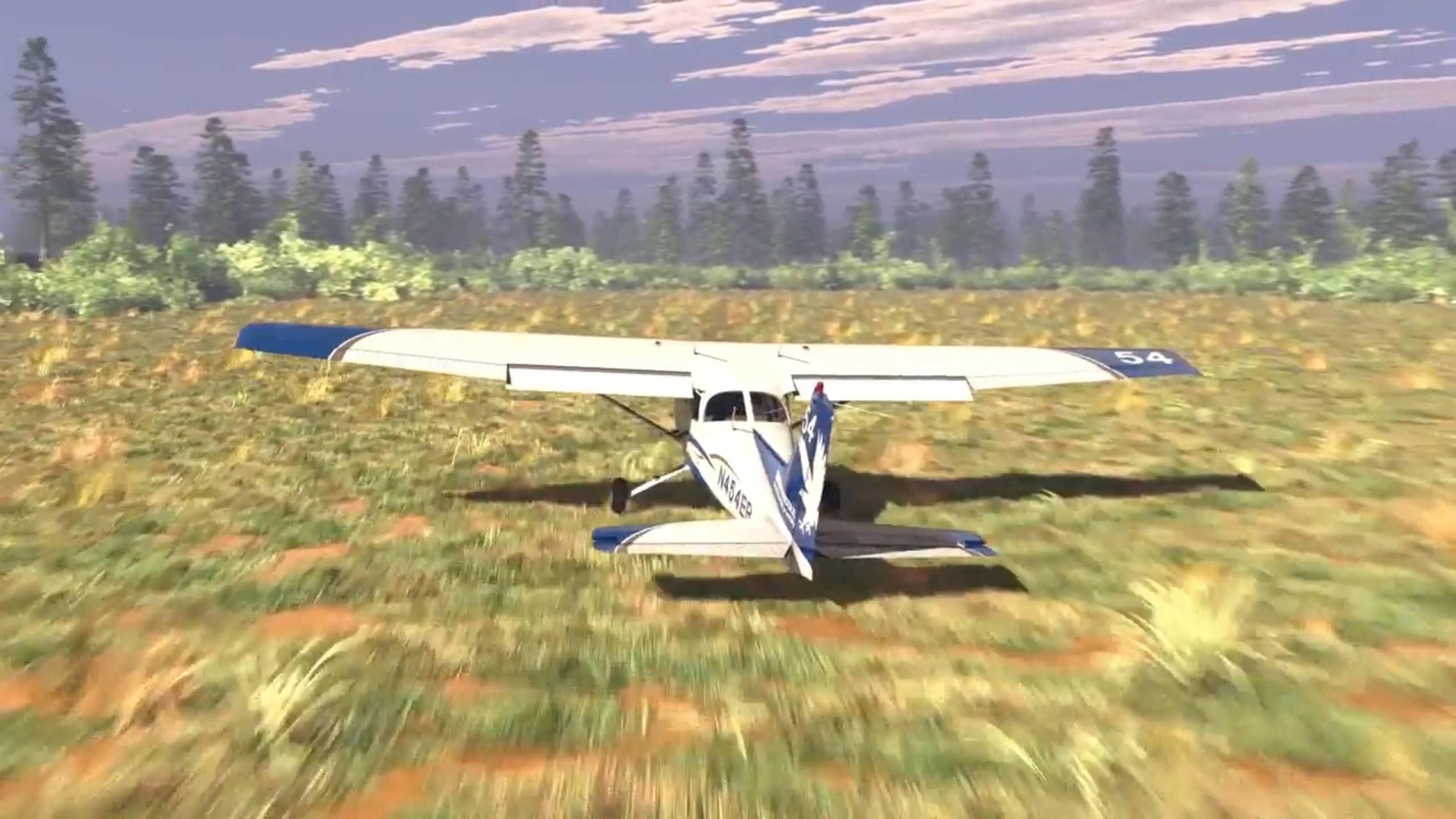

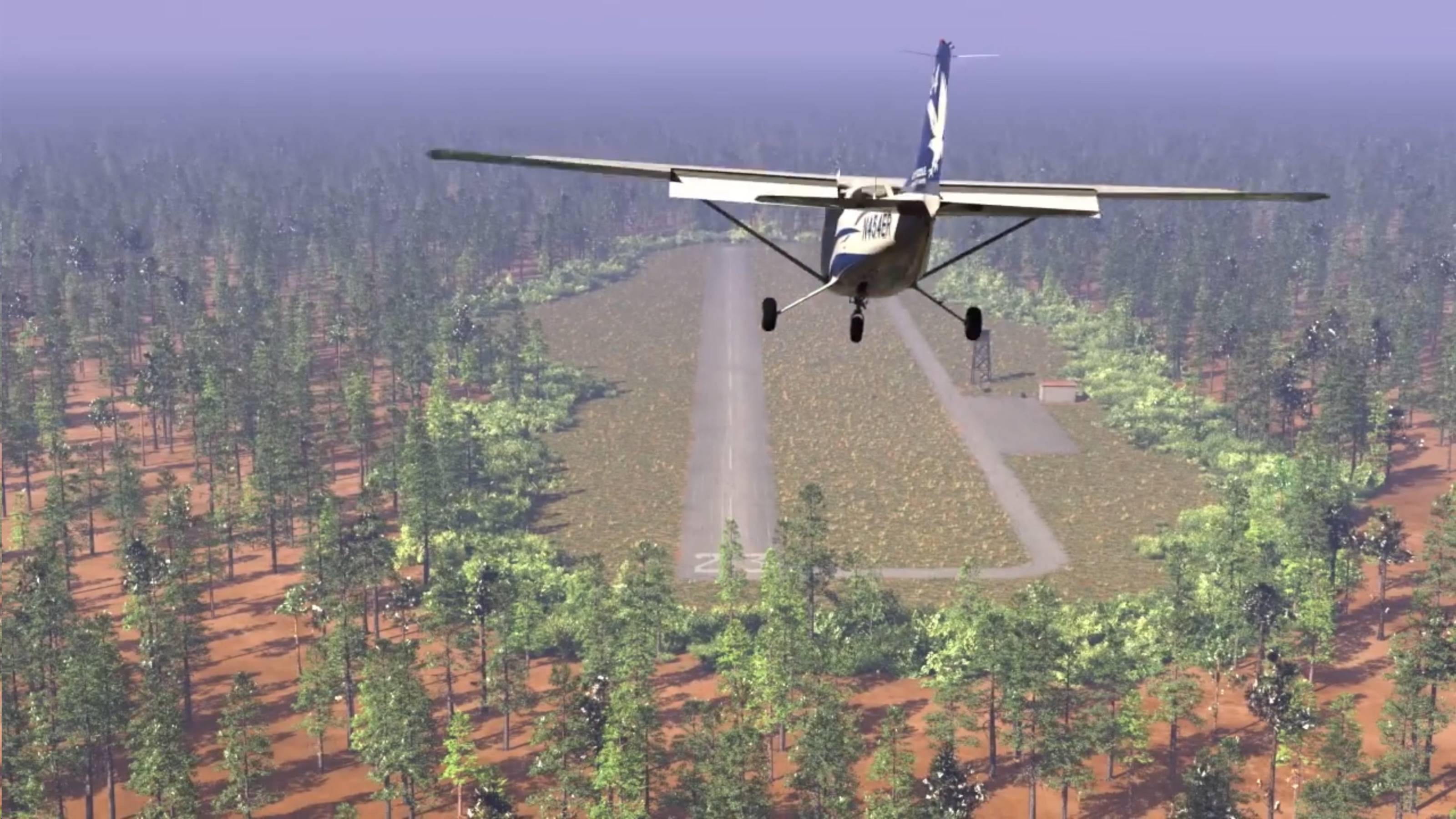

В этом видео подробно рассматривается техника выполнения взлета с мягкого грунта (Soft Field Takeoff) - важный навык для пилотов, выполняющих полеты с неподготовленных аэродромов и площадок.
Вы узнаете о сложностях, связанных с выполнением взлета с мягкой поверхности, а также о правильной технике руления, разбега и набора высоты.
Мы разберем особенности работы с органами управления, контроль скорости и мощности двигателя, а также рассмотрим процедуру преодоления препятствий.
- Особенности выполнения взлета с мягкого грунта.
- Подготовка к взлету: расчет параметров, проверка состояния полосы.
- Техника руления по мягкой поверхности.
- Разбег и отрыв от земли: работа с органами управления, контроль скорости.
- Набор высоты: преодоление препятствий, установление безопасной скорости.
- Действия после взлета: уборка закрылков, выполнение контрольных проверок.
Этот ролик будет полезен как начинающим пилотам, так и опытным авиаторам, желающим повысить свой уровень мастерства.
Это видео для американцев летающих с бетона и решивших сесть на грунтовый аэродром. Ничего полезного по "мягкому" грунту там нет ..
Но вот от наших форумчан есть обширная, полезная и правильная информация по В/П с неподготовленных площадок.
  • Мне нравится!
Reactions: avm
Еще раз повторюсь… я не пишу или снимаю учебные пособия по своим личным методикам или фантазиям, а нахожу готовый интересный на мой взгляд видео контент и перевожу и немного адаптирую его, Более того, это первое, так сказать обзорное видео по взлету с грунтовых ВПП, далее будет более «взрослое» и подробное… Если кто то из отечественных энтузиастов снимет на эту тему учебно познавательный ролик буду только рад… Тем более этот процесс подробно и толково описан в Советских КУЛП и методичках (сам по ним учился и летал в свое время)… За комментарий спасибо ! 🤝🤝🤝
Я просто нашел полезную информацию, но она спрятана там где ее не найти
  • Мне нравится!
Reactions: avm
Вы кстати подали интересную идею, я наверное попробую собрать из разных кусков на пробу обзорный ролик прямо по КУЛПу по взлету, подбору и посадке на грунтовые необорудованные площадки... Правильный текст есть. видеоряд подберем и нарежем.. сделаю в стиле "пендосских" учебных видео. Сам я в свое время (2 МГАК выпуск 1989-91) учился этому ремеслу... как раз таки на Вильге и L-13 Бланик.. Так что что нибудь придумаю )))

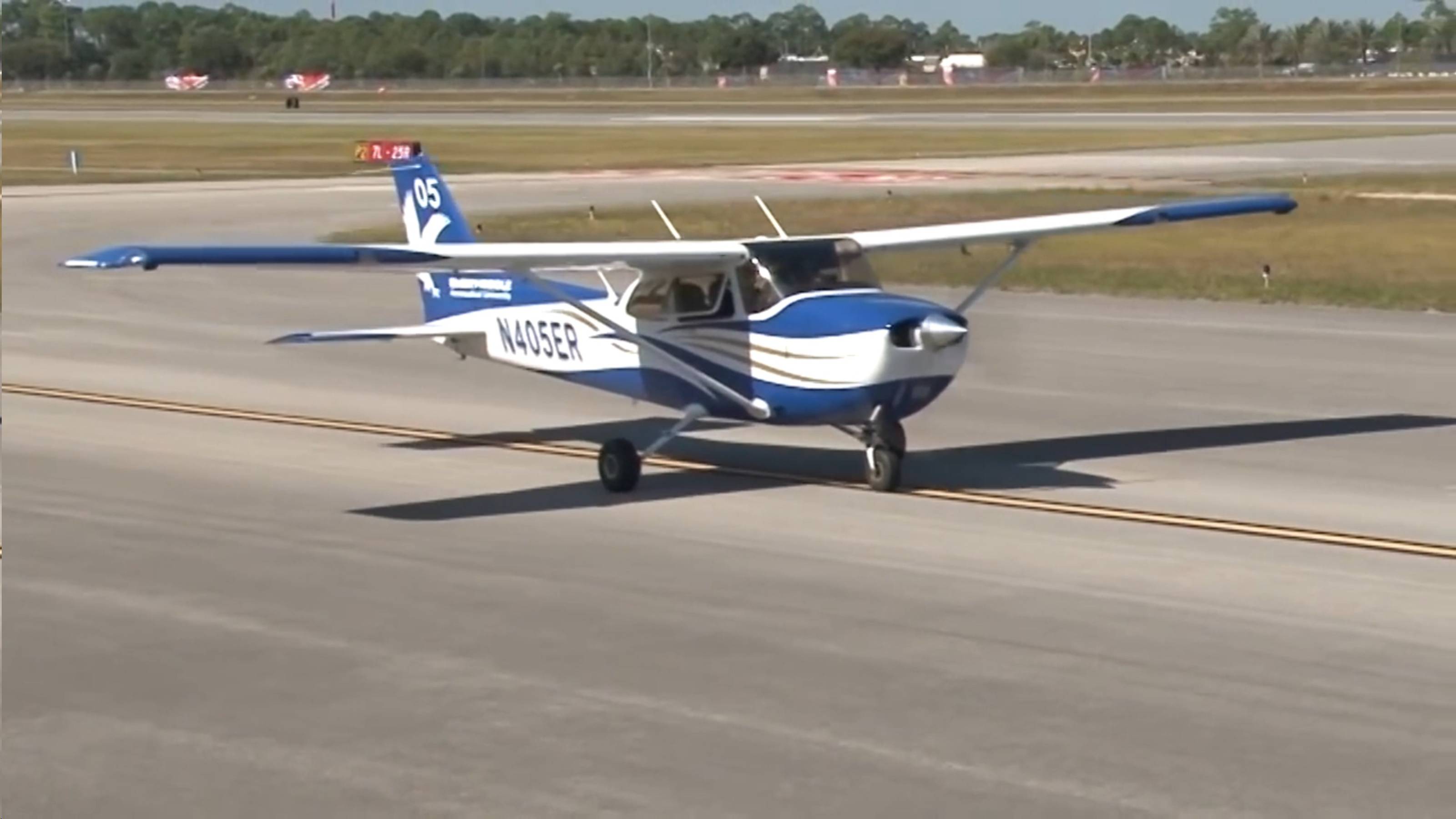

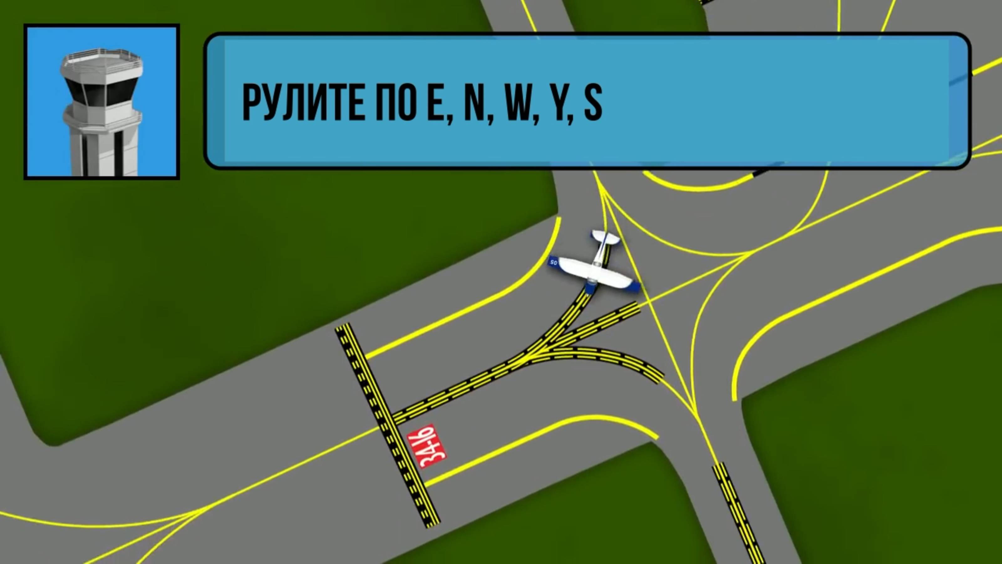

Руление (часть 1). В этом видео мы подробно рассмотрим основы руления – важного этапа полета, от которого зависит безопасность и эффективность перемещения воздушного судна по аэродрому.
Вы узнаете о различиях между управлением самолетом на земле и автомобилем, освоите технику руления по осевой линии, научитесь использовать тормоза и управлять самолетом в ветреную погоду.
Мы обсудим важность осмотрительности и поддержания безопасной скорости, а также рассмотрим правила использования штурвала для компенсации влияния ветра.
- Основы руления: отличия от управления автомобилем, использование педалей руля направления и тормозов.
- Правила движения по рулежным дорожкам: поддержание осевой линии, осмотрительность и предотвращение столкновений.
- Техника руления в ветреную погоду: использование штурвала для компенсации влияния ветра, правила “поворачивай против ветра, удирай от попутного”.
- Безопасность руления: поддержание безопасной скорости, выполнение проверок тормозов, учет ограничений скорости на перроне.
Это видео станет отличным пособием как для начинающих пилотов, так и для опытных авиаторов, желающих углубить свои знания и улучшить навыки руления.
Руление (часть 2). В этом видео мы углубимся в тему руления, изучая правила навигации по аэродрому и распознавания знаков и маркировки.
Вы узнаете, как ориентироваться в сложных схемах рулежных дорожек, понимать указания диспетчера и правильно интерпретировать разрешения на руление.
Мы разберем особенности пересечения взлетно-посадочных полос и обсудим важность коммуникации с диспетчерской службой.
- Навигация по аэродрому: использование знаков и маркировки рулежных дорожек для ориентирования.
- Распознавание и понимание знаков местоположения, указателей направления и линий “Hold Short”.
- Процедуры получения и выполнения разрешений на руление от диспетчерской службы.
- Правила пересечения взлетно-посадочных полос: необходимость получения разрешения и соблюдение указаний диспетчера.
- Важность использования схем аэродромов и коммуникации с диспетчерской службой для обеспечения безопасности руления.
В этом видео подробно разбирается опасное явление – спутная турбулентность (wake turbulence).
Вы узнаете, как она образуется, какие факторы влияют на ее интенсивность, и как можно избежать столкновения с ней.
Обсуждается стратегия предотвращения попадания в спутный след при взлете, посадке и в крейсерском полете.
Особое внимание уделено правилам и рекомендациям авиационного регулятора по обеспечению безопасных интервалов между воздушными судами.
- Природа и механизм образования спутной турбулентности: вихри на законцовках крыла, факторы, влияющие на их интенсивность.
- Влияние массы, конфигурации и скорости самолета на силу спутной турбулентности.
- Стратегии избежания спутной турбулентности при взлете: взлет до точки отрыва предыдущего самолета, набор высоты выше его траектории.
- Стратегии избежания спутной турбулентности при посадке: заход на посадку выше глиссады, касание за точкой касания предыдущего самолета.
- Роль диспетчерской службы в предотвращении столкновений со спутной турбулентностью: установление безопасных интервалов между воздушными судами.
Это видео рекомендуется для ознакомления всеми пилотами, стремящихся к повышению безопасности полетов.
