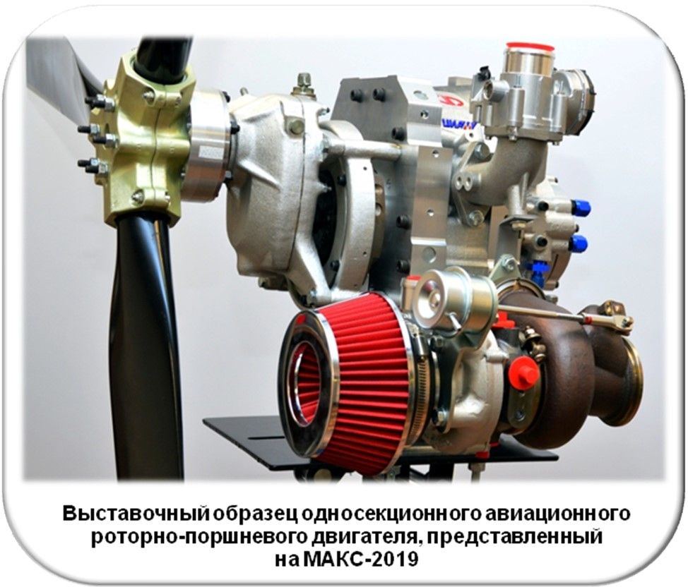

В этой связи предлагается начать обсуждение новых разработок на примере авиационного двигателя для малой авиации, которую ЦИАМ представил в прошлом году на «МАКС-2019».
Это 1-секционный РПД Ванкеля рабочим объёмом – 386 см3 и максимальной мощностью – 100 л.с.(при 6600 об/мин). На его основе по программе импортозамещения предусматривается разработка авиационного РПД в полтора раза большей максимальной мощностью для замены австрийского двигателя «Ротакс 912», который сегодня преимущественно эксплуатируется в российской легкомоторной авиации.
После развала в прошлом веке ВАЗовской лаборатории РПД это, пожалуй, первое достойное отечественное воплощение роторной тематики. Двигатель получился внешне аккуратный и лаконичный. Его появление вселяет надежду, что и в 21-м веке мы ещё способны обладать собственными компетенциями в роторной технологии ДВС, вдобавок теперь уже и при активизации применения новых современных материалов, по которым мы никому, по меньшей мере, не уступали и прежде.

В связи с этим, предложил бы коллегам начать обсуждение с вопроса: не похоже ли такого рода импортозамещение на обычное копирование?

Для любительских авиа применений продаются комплекты 1/2 роторной Мазды. Это 650 кубовый мотор до 140 л.с. В щадящем режиме как раз аналог Ротакс 912. С запчастями проблем нет.
