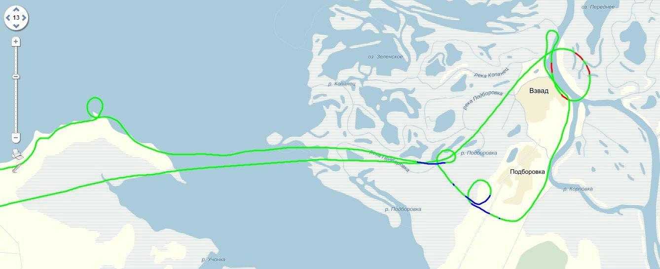

Автомобильный трекер на дельталёте.
Хранение истории перемещений за [highlight]24 часа[/highlight].
;D ;D ;D
мой вариант хранит пожизненную историю всех перемещений и остановок
правда для наших задач это наверное нафиг не нужно
трек и ролик моего полёта
https://youtu.be/ZMTzP70TfZo
напоминаю - у данного девайса нет абонентской платы  😀

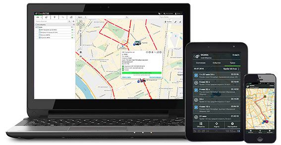

В продолжение темы.
Стояла задача:
- На случай аварии иметь возможность найти самолет;
- Получать информацию на земле о ходе полета (координаты, скорость, высота, курс)
- Кнопка "SOS" в кабине для информирования людей на земле
- Иметь трек полета для последующего анализа.
- Иметь к треку доступ через интернет - без прямого подключения к устройству, удаленно.
- Выгружать трек в KML-файл для программы GoogleEarth
- Решение должно быть "железное", включаться автоматически (в телефоне - не пойдет)
- Желательно недорого (2000 р/мес за спутниковый - не очень хорошо)
- Над тайгой не летаем, высоко - тоже. GSM связь в наших местах почти везде есть.
Установил трекер Teltonika FMB110 за 3500руб (плюс доставка).
Поскольку марки постоянно меняются, можно взять актуальный список трекеров на сайте http://www.gpshome.ru/devices
Подключение: "плюс", "минус" и через "тревожную кнопку" сигнальный провод (цифровой вход) на "плюс". Питание - от 10 до 30 В.
Сим-карта - с корпоративным тарифом "Телематика" от 10 руб/мес
Прибор надо подключить к онлайн-сервису, настроить его характеристики:
- Параметры связи с интернетом МТС
- Параметры связи с сервером GPSHome
- Параметры отправки точек (через какое время их отправлять на стоянке, в движении, по прямой, при изменении угла и пр)
- Параметры отправки СМС при нажатии кнопки SOS
Прибор настраивается отправкой ему СМС с командами или подключается к компьютеру по USB и программируется наглядно в программе. Все инструкции есть на сайтах. Сайт GPSHome очень подробно и понятно описывает, как подключать к нему и настраивать трекеры разных марок (из его списка). Руководство по трекеру позволяет настроить его более "тонко" и использовать разные возможности.
Стоимость услуг GPSHome - от бесплатного (видит только положение, без трека), если 70 руб/мес - хранит трек 24 часа, есть более дорогие тарифы. Бывают другие онлайн сервисы, можно поискать.
Считаю, трекер работает хорошо, возможностей очень много (правда нас они мало интересуют). Можно отправить ему команду в СМС и получить в ответ СМС - координаты, курс, скорость, высота. При нажатии на тревожную кнопку - рассылает СМС в три адреса с указанием дата-время-координаты-сообщение SOS. Включается сам при подаче питания, можно войти на сайт (с логином-паролем), наблюдать за полетом.
У других программ, бывает, трек пишется без "точек", только линия. Неудобно отслеживать конкретное время прохождения, высоту. Здесь - с этим порядок, по каждой точке подробная информация.
Бывают приборы с двумя СИМ-картами, от разных операторов - повышается надежность связи.
Аналоги от AutoGraph и пр. стоили значительно дороже и предлагали собственный сервис - от 400 руб в мес. Китайские - при огромном разнообразии непонятны возможности, способы настройки, совместимость с сервисами, подводные камни.
