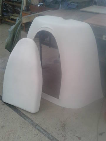

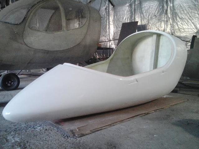

Ездили в гости к  Сергею на Вачу. Примерили капот, на АЖ с субару встал хорошо, а вот на хонду придется доработать
Сделали капот для РУСа
Vladimir121
Попробовали работать с гелькоутом. Капризная вещь, чуть что не так - сразу "крокодил". Кабинка получилась 23 кило (белая) Есть возможность сделать еще чуть легче. Заодно сделали и капот.
