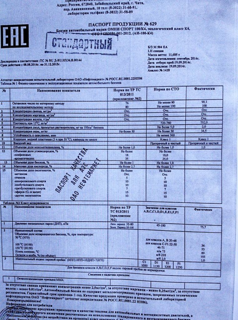

Продолжая тему использования автомобильного бензина предлагаю обсудить бензин АИ-100, который появился у нас на заправке "Нефтемаркет".
    213,6 КБ · Просмотры: 343
Полетал сегодня на этом бензине. Забрался на полторы тыс, на полном режиме е с обеднением, так и не нагрел головки до максимума. Перешёл на другой бак с 95-м, и сразу поднялась температура. Вывод: Октановое число, реальное!

АИ-100 у нас стоит 41 руб. за литр, а 100LL будет около 150-ти (с доставкой).
Приятная цена, что говорить,
а вот паспорт смущает, потому что толком ничего не написано.
Хорошо что в качестве присадки ММА используют, но я не верю что 1% там.
вот тут зависимость - http://additive.spb.ru/mma.html.

Ну, насколько можно судить по сертификату, этот бензин 95AKI. У нас (в Хабаровске) АИ 98 - 93AKI. Так что, у кого моторы 80/87 или 91/93 - тем что тот, что этот одинаково. А у кого 100ЛЛ only, тому и этот припарка для одного места.

Очень интересная "ласточка" бензин с ОЧИ 100 - чуть-чуть, одной единицы не хватает до ОЧМ-91 - стандартного октанового числа по моторному методу для авиационного бензина типа Б-91/115!
