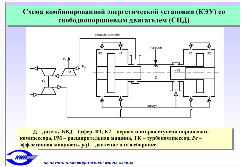

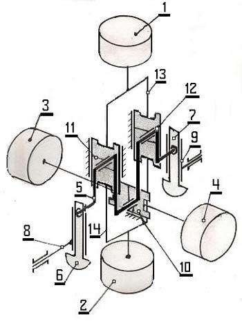

Первичный источник энергии - СПГГ:
Возможное решение - максимальное облегчение подвижных частей (поршней, механизма синхронизации - переход на пневматику/гидравлику?) для увеличения частоты работы, использование турбо-наддува?
Наиболее интересной выглядит схема ЭКИП, с буфером высокого давления, пополняемого перетеканием из второй ступени компрессора.

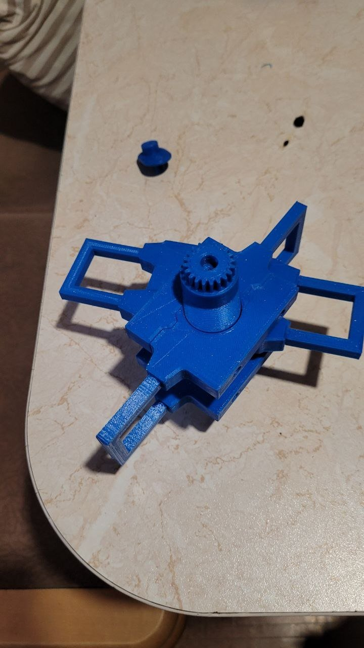

Варианты расширительных машин, пригодных для прямого привода на воздушный винт:
1. Вихревые турбины (плюс - относительно простая конструкция, возможность вписать конструкцию в кольцо вокруг винта, возможность работы на горячем газе, недостаток - низкий КПД).
По теме вихревых турбо-машин из литературы - кпд малоразмерной турбины более 45%.
Вихревая турбина без отсекателя со спиральным каналом (согласно патенту RU2002112), была реализована в качестве пневмопривода лебёдки :

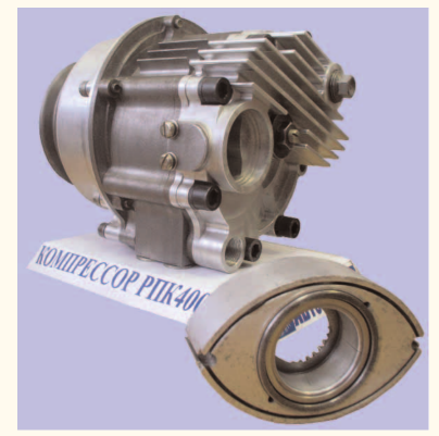

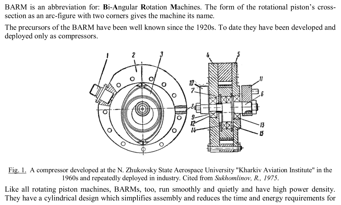

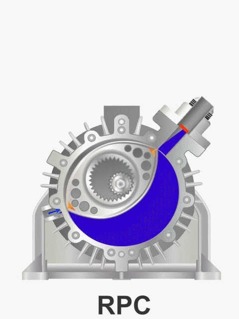

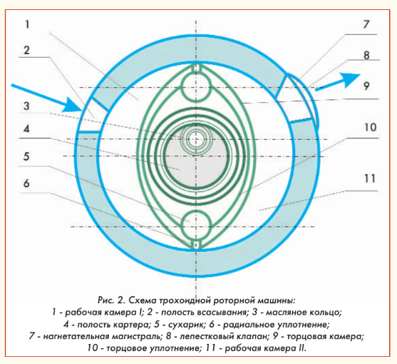

2. BARM - вариация на тему Ванкеля с двурогим ротором, применялись в качестве компрессоров. (плюс - неплохие уплотнения, возможность работы на горячем газе, недостаток - сложность конструкции, высокая стоимость изготовления)

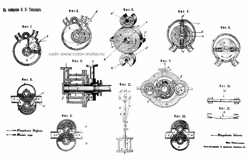

3. Коловратные машины - машина Тверского и т.п. (плюс - относительно простая конструкция, недостаток - потери на отсутствующих уплотнениях, требуются большие конструктивные зазоры при работе на горячем газе, низкая степень расширения)
Суммарный КПД силовой установки "СПГГ + вихревая турбина на горячем газе" - порядка 20%.
Если использовать роторные расширительные машины, тогда суммарный КПД СУ может достичь 35%.

Проблемы СПГГ - относительно высокая удельная масса у тех образцов, которые были реализованы на практике.Возможное решение - максимальное облегчение подвижных частей (поршней, механизма синхронизации - переход на пневматику/гидравлику?) для увеличения частоты работы, использование турбо-наддува?
