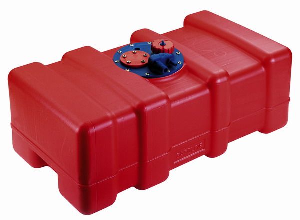

Сегодня я съездил в магазин "все для яхт" и выбрал себе бензобак для нового аппарата.
У магазина разумеется есть сайт
http://www.fordewind-regatta.ru/Infof.htm
но топливные баки на этом сайте только мягкие.
Поэтому делюсь информацией по "твердым" бакам, может она кому-то пригодится.

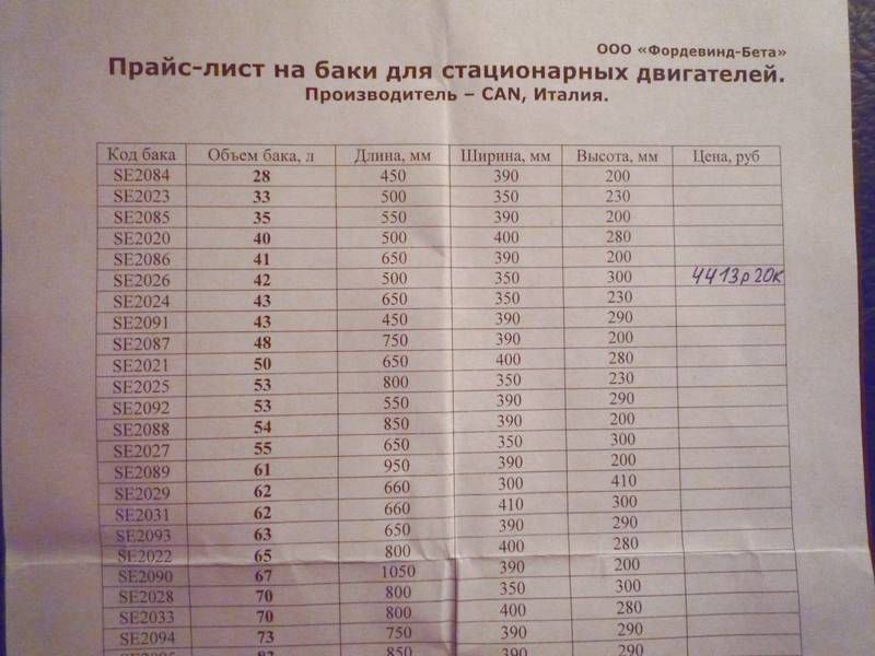

Размеры баков бывают такие:

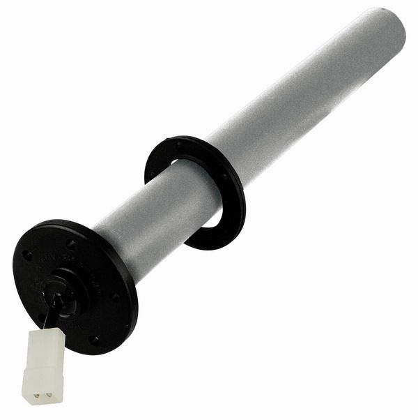

Датчики которые не реагируют на плескание топлива выглядят так:
(черное кольцо это уплотнительная резинка, сам поплавок внутри трубы)

Датчик стоит 3510р.50к.

Высота бака дана без высоты горловины и пробки.
На них накиньте еще 30 мм.

Алексей, замечательный выбор!
цвет и цена хороши, а вот основное Вы пропустили.
ежели, мы бы строили, баржу или танкер нефтеналивной, оно конечно пофиг...
а вот для дельтика, сверхлегкого особенно, вес и его культура важны.
Укажите пожалуйста массу 40 и 60 литрового бака.
с уважением, Василий.
зы:
пошукайте в том же магазине заборную приспособину,
и чтобы с сеточкой!!!
и цену, тоже посмотрите.
"На руку" 40ка литровый бак довольно легкий, завтра постараюсь уточнить вес.
Заборная трубка уже установлена в баке.
Сеточки на ней кажется нет, но там лючек легко снимается и сеточку можно примодернизировать ;)
Впрочем я думаю, что она очень не нужна, ведь дальше будет фильтр тонкой очистки, а бензин я заливаю через воронку с сеткой.

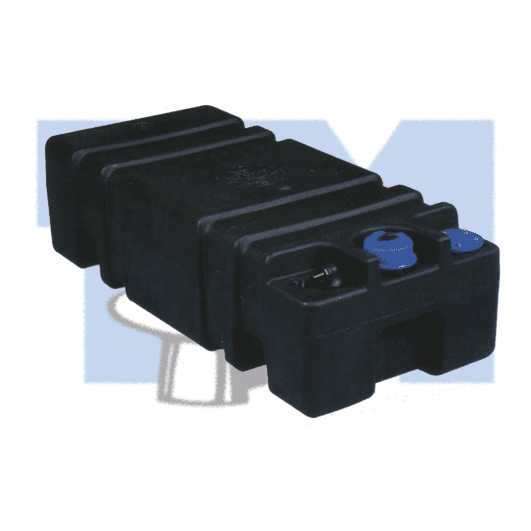

Кстати про 60 литровый бак - сегодня в другом магазине видел бак еще более интересной конструкции, но он мне не подошёл по длине.
Объем 55 л., но 65см будет выступать из под кресла дельталета. :(
Зато горловина и топливозаборники у него утоплены ниже верхней поверхности бака.
