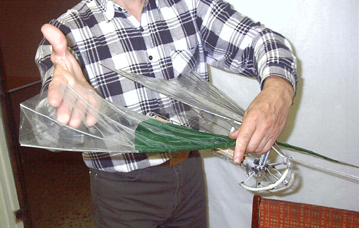

Вообщето я не пропустил (за более трех лет) ни одного сообщения. И прежде чем написать проверил не обсуждалась ли похожая схемма,и после этого озвучил свои мысли.
Насчет конструкции Велко, я знаком с ней,и нарочито спросил о "это вид с переди" чтоб подчеркнуть некое не соответствия с моим предложением.
И к Вашему проекту у меня есть вопросы если позволите?
Хотелось бы увидить обратную сторону подвеса пилота(крепление лонжеронов)
И вопрос о оперении;из какого матерьяла собираетесь изготавливать и каким образом крепить к лонжерону? помица вы озвучили о транспортной ленте,но нечего подробного.
С уважением. Спасибо зарание если ответите!

Я люблю строить махолёты!
Фотографировать пока не буду. Когда сделаю набор вилок крепления перьев и соберу вееры, выложу фотки. Скорее всего на параллельной ветке. В корне вилок, роль шарниров отрезки трёхслойной транспортёрной ленты с капроновым кордом сечением 4х22 мм. Перья тоже описывать технологию не буду, чтобы не разводить здесь бессмысленные дискуссии. Потому что технология уже проверена и работает, а болтологии здесь и так  хватает.  Лучше один раз увидеть, чем 100 раз услышать, сделаю фотки и всё станет ясно.

Argentavis
Я правильно понял-что вы планируете пропустить два лонжнрона по периметру пера?а на какую длину?
И не могли бы Вы поделится,каким образом собираетесь крепить ленту к лонжерону крыла и вилки к ленте?
argentavis
Нет, не правильно. Возьмите птичье перо и посмотрите конструкцию. У меня будет аналогично. На лонжероне будут закреплены нервюры в виде клиновидных хлыстиков, как иголки на ёлке, концы которых будут определять контур пера. Потом это будет обклеиваться плёнкой.
Лента будет вклёпываться в сплющеные трубки вилок, а на лонжерон приматываться капроновыми нитками с клеем. Как кольца на удочке. Таким же образом будут крепиться и нервюры на лонжеронах перьев.

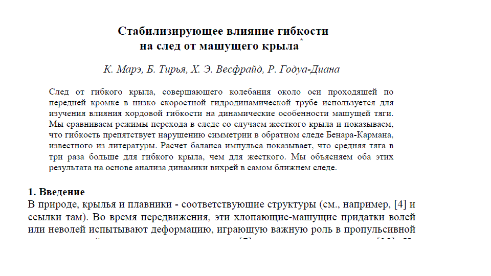

KV1237542 сказал(а):
lav сказал(а):
А у Вас есть...? Можете дать ссылку и ли прислать?, конкретно этого не читал.
Так , вроде, ВЫ же и давали ссылку на одну из его работ на эту тему...вторая легко находится в Яндексе.
KV1237542
Точно, 1 есть, а я на автора и не посмотрел врезалось в память название статьи и все.
В яндексе выскакивает та что есть (Инерционно- циркуляционный принцип...), а 2-я как называется?
А такая интересует Вас?

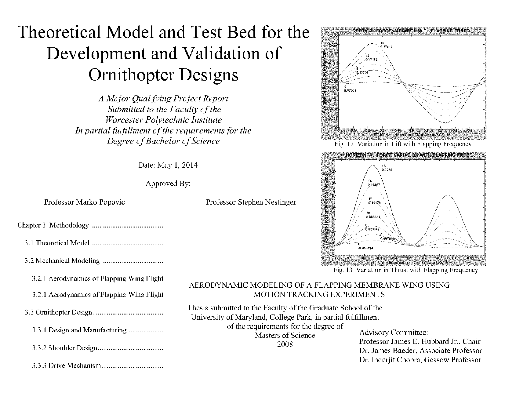

Справочник (handbook) для конструкторов махолетов объемом в 180 страниц (далеко не самый объемный).
В нем данные о живых птичках, теория их полета, аэродинамика и механика махолетов, данные по соответствию теории и эксперимента, листинги программ расчетов. И таких справосников, отчетов - десятки. На разных языках (кроме местного).
