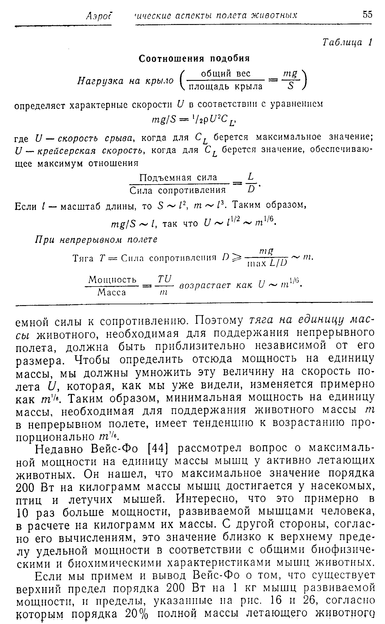

Вообще по замерам мощности голубя у меня особых сомнений нет:
Вес грудных = 20% * вес голубя 315 г = 63г * 125 Вт/кг = 7,84Вт...
Возможно это некая средняя оценка (не знаю как они там измеряли): пиковое значение мощности максимум 200 Вт по Лайтхилу "Аэродинамические аспекты полета животных"
Не думаю что 200 Вт что у колибри что у пеликана но все же...:
Для голубя получиться =7,84*200/125=12,5 Вт
НО! раз уж мы считаем сами, то учтем, что при махе вверх задействованы  мышцы в 5-10 раз менее крупные:
Пусть время маха вверх 0,5 от маха вниз: средняя задействованная масса мышц примем поднимающие 1/5 от опускающих = (63г*2 + 63/5)/3=46,2г отсюда имеем 12,5 *46,2/63=9,16 Вт.
Кстати у человека пиковая анаэробная мощность не в 10 раз меньше чем у птиц тут не соглашусь:
Я когда-то мог выжать 100кг раз 15: т.е. поднять на 0,5м  за 0,5 с наверное мог: 1000 Вт пиковая
Сам весил около 100кг: Массу своих мышц ( грудные, дельтовидные, трицепс, отчасти широчайшие задействованы, остальные стабилизируют) оценю... ну... 10...20 кг????
что получиться: 50-100Вт/кг.

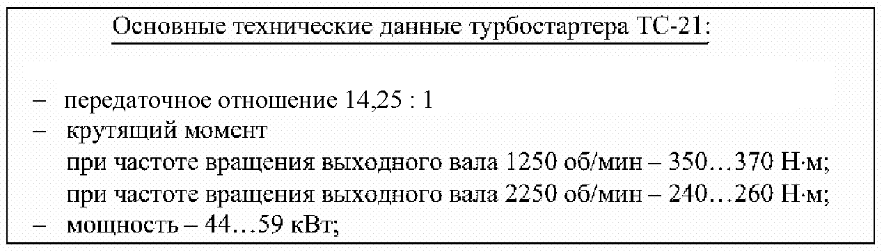

Зачэм склад, когда есть форум? А в нем тема "Турбостартер ТС-21"  http://www.reaa.ru/cgi-bin/yabb/YaBB.pl?num=1391714890
Человек в подмосковье строит карт с ТРД на базе ТС-21. Свободная турбина и редуктор ему в своём проекте не нужны.
Там же другой человек предлагает желающим два ТС-21 за смешные деньги.
Там же есть ссылка на описание ТС-21 (для самодельщиков)
Далее - есть ЛС, другие средства общения...
Поиск умельца для доработки - переборки редуктора на нужное передаточное число...
7000 делим на 50, получаем 140 .....,  уже двигатель не подходит.
А если цикл за 5 сек ?
Два редуктора (без переборки-доработки), соединенных последовательно, дадут передаточное число 200:1
Немного рук и с помощью авто-вело-магазина (развала, гаража), приобретя зубчатую пару (звездочки и цепь), получаем требуемое передаточное отношение. Простая механика.

Сделать все можно... Было бы желание!  ;) По редуктору от ТС-21 не нашел массу, передаточное число, кпд, а главное - на какой выходной момент он рассчитан? Одно дело сбросить обороты от турбины 150 тыс до 1.5 тыс (передаточное число 100) и совсем другое с 15 тыс до 150 об/мин. Казалось бы, тут тоже передаточное число 100 единиц, однако выходной вал должен быть прочнее в 10 раз. А значит больше масса, выше контактные напряжения в площадках где зубья шестеренок касаются друг друга, ниже кпд редуктора, сильнее греется... Все из-за момента.
Чтобы махать свободнонесущими крыльями как у птиц, без боковых тросов и подкосов, для ранцевого махолета нужен редуктор с выходным моментом около 4000 Н при оборотах 60 об/мин. Ну и где такой редуктор? ) При массе хотя бы меньше 10 кг.

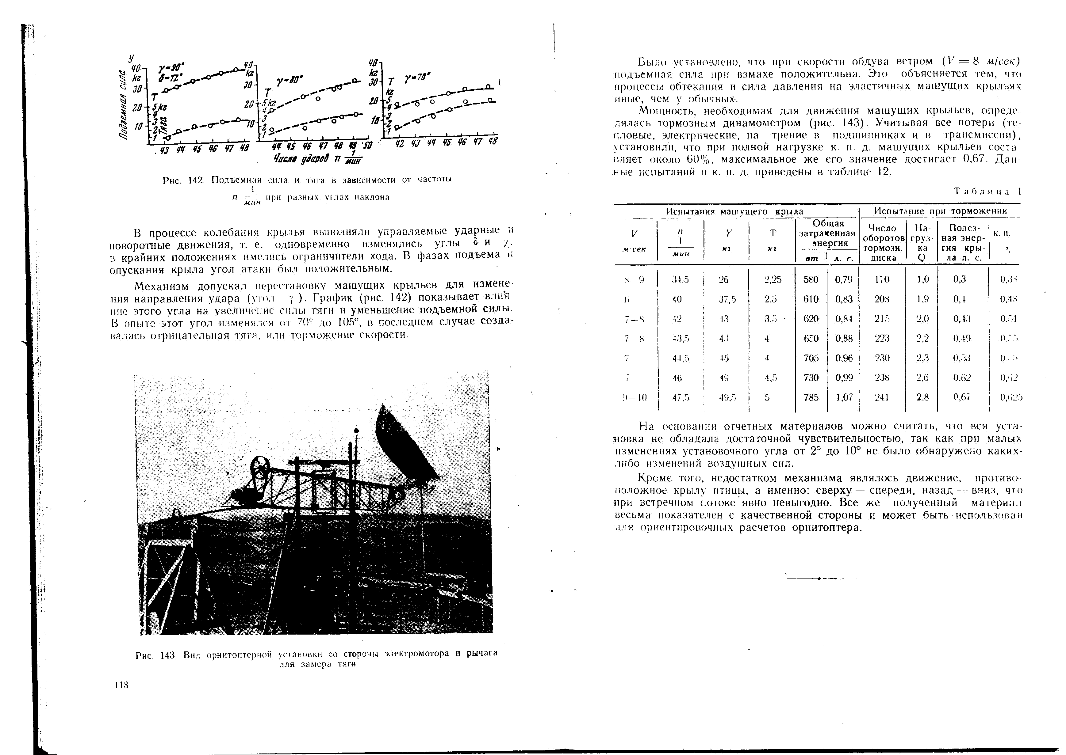

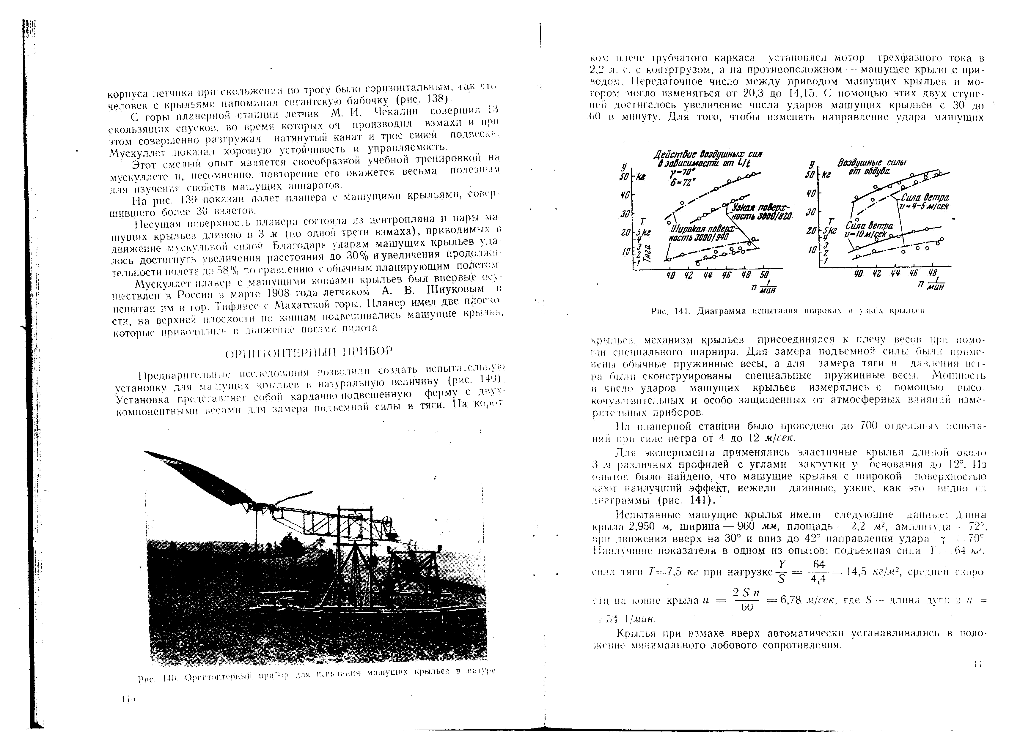

Серьезную работу по машущему полету нужно начинать не с модели (хотя можно) и не с готового аппарата, а примерно с такого: (это уже выкладывалось ничего нового)
KV1237542
Данные интересные:
Например при скорости ветра 6м/с: 40кг ПС + 2,5кг тяги, я так понимаю уже за вычетом сопротивления крыла и 610 Вт мощности 2 полукрыла * 3 м и площадью 2,2м2 каждое.

Редуктор искали Вы. Предложенный редуктор от ТС-21 весит около 12 кгс.
Для стендовой отработки Вашей механики может вполне подойти.
Но он Вам не нужен.
Так он же не подходит по характеристикам, у него выходной момент 370 Н*м. А сколько он будет весить с дополнительными ступенями хотя бы для 2000 Н*м? Причем для прямых махов этого все равно не хватит, значит потребуется еще кшм с шатуном длиной 50-80 см, тоже далеко не невесомая вещь из-за требуемой прочности. Плюс мотор 15 кг, плюс крылья 35 кг. Что-то мне подсказывает, что я такой махолет просто не подниму. Конечно, такой вариант меня не очень заинтересовал. Тем более, что его и нет по сути. Грубые прикидки по напряжениям в контактных площадках при моменте 2000-4000 Н*м навевают тоску.
Продолжайте давать ссылки на редукторы с не подходящими характеристиками )). Это шутка такая, потому что тут постоянно говорят что найти редуктор не проблема. Но ни одной ссылки на подходящий по характеристикам я так и не увидел. Сам найти такой я тоже не смог. В лучшем случае, как и вы, давали на более скоростные, которые по прочности не выдержат в махолетном варианте на меньших оборотах (и соотв. большем моменте на выходном валу).
Вот эти параметры: выходной момент должен быть 2000-4000 Н*м, передаточное число 80-150 единиц, выходные обороты 30-60 об/мин, выходная мощность 10 л.с.. Масса... какую найдете, я предполагаю что она будет в районе 20-30 кг только за редуктор. Удачи в поисках ).
_Бывалый_
Ставим за первым редуктором второй такой же и получаем на выходе момент 370 * 14 = ок.5000 Н*м.. при массе ок. 25 кг.
Этот редуктор на стендовой установке (повышающий привод компрессора от ЭД) успешно работает несколько лет (с переборками по регламенту), передавая мощность под 260...270 кВт (иногда и более). Обороты ЭД - 900 об/мин.
