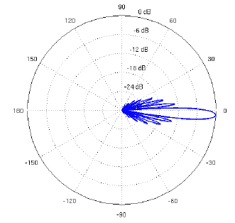

Антенны базовых станций ориентированы в пространстве так, чтобы получить максимальное качество покрытия на земле, а не в небесах
Так то оно так, линия максимума излучения обычно наклонена вниз, но диаграмма антенн тем не менее достаточно широкая, к тому же в ней куча боковых лепестков. ДН типичной антенны базовой станции в вертикальной плоскости примерно такая:
