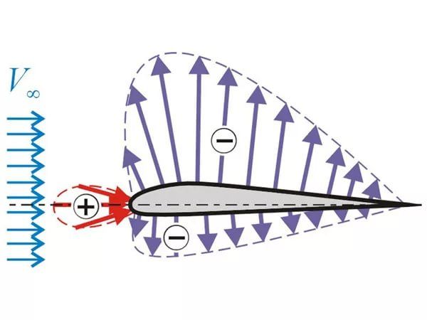

Посмотрите как изображают приверженцы бернуллевской теории вектора по поверхности профиля.
Они их изображают строго перпендикулярно поверхности в точке приложения того вектора давления на поверхности.
А правила сложения и разложения векторов чрезвычайно просты. Геометрия школьного периода.
Вот и изобразите для отдельной точки вектор силы давления на поверхность (строго перпендикулярно в точке поверхности) и вектор динамического давления направленного строго по потоку именно в рассматриваемой точке.
А потом попробуйте из вектора динамического давления выродить перпендикулярно ему вектор давления по правилам сложения и разложения векторов.Посмотреть вложение 449597

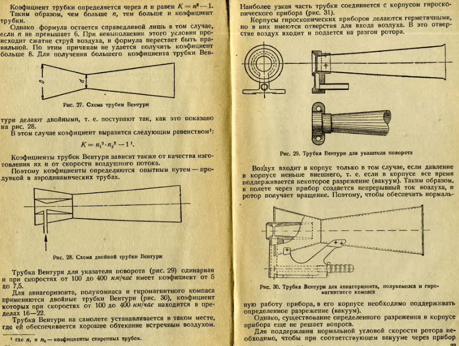

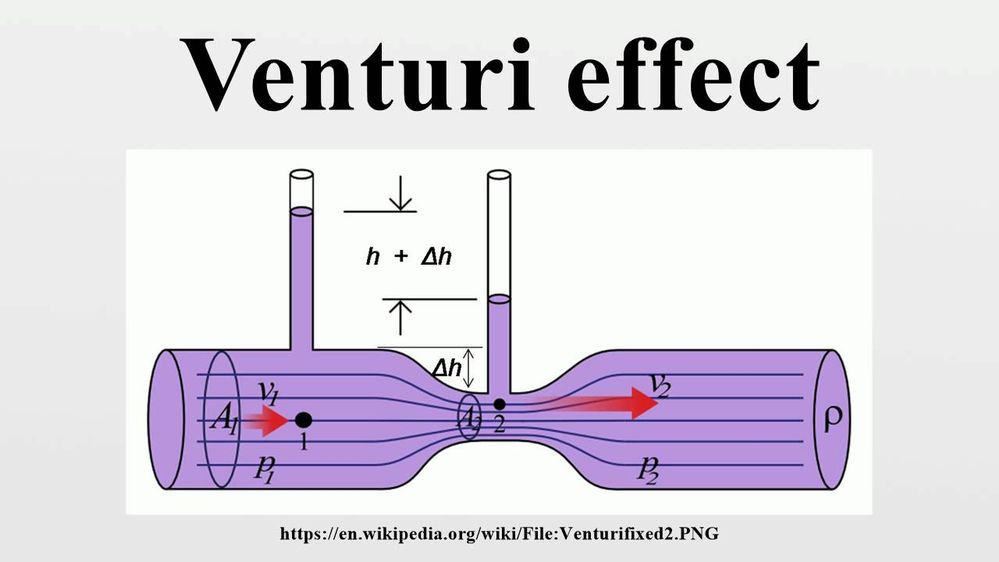

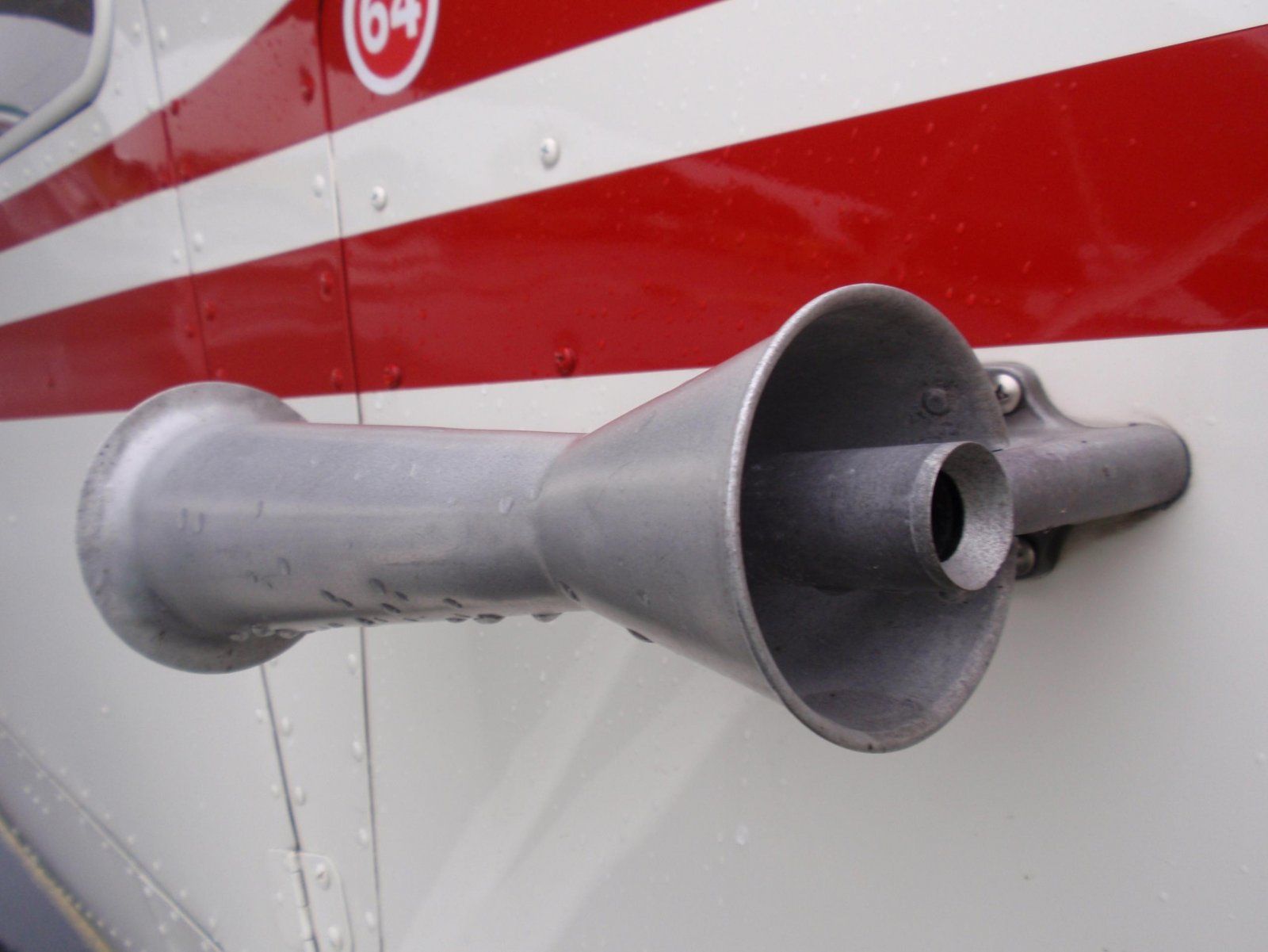

Если крыло(плоско-выгнутое) не создаёт подъёмной силы(при "0" угле атаки) путём разности давлений воздуха внизу и сверху крыла, то как тогда работает трубка Вентури создающая разрежение которое "крутит" гироскопы приборов в самолёте(авиагоризонт, гирокомпас и указатель поворота)? Там "угла атаки" вообще нет! 😉 🙂

В неокрепшие головы в училищах и институтах закладывают догму про всепобеждающую теорию основанную на уравнениях Бернулли.
Вот скажите, пожалуйста, кто нибудь из Вашего курса задал ли преподавателю вопрос про вектор скоростного напора? Спросил ли кто либо как этот вектор мог выродить перпендикулярно себе некий вектор который действует на поверхность профиля?

Тут как раз и проявляется закон постоянства. Количество воздуха ну скажем в секунду, проходящего в любом поперечном сечении трубки есть величина постоянная. Сколько вошло столько и вышло с обратной стороны. Но чтобы это получилось через малое сечение необходимо увеличить скорость прохождения. А как известно чем больше скорость тем ниже давление вот тут и получаем разряжение эжекция. В простонародии отсос.
И это был правильный ответ!!! А это значит, что даже при "0" угле атаки "плоско-выпуклое" крыло БУДЕТ создавать подъёмную силу! Что и требовалось доказать 😉
