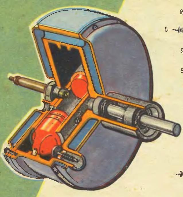

Ребята, а вот вам ещё бесшатунник. Двигатель Фролова.      Конструкторское бюро Центрального дома детей железнодорожников разработало новую схему мотора. Конструктивным преимуществом мотора являются простота изготовления, компактность и малый вес. Отсутствуют такие детали, как шатуны и коленчатый вал. Увеличена также его мощность за счет двух рабочих ходов при одном обороте вала. Мотор работает по двухтактному циклу.
Подача горючего осуществляется через карбюратор, который крепится непосредственно к картеру 8 мотора. В патрубке карбюратора имеется лепестковый клапан 10 (на схеме указан в картере). Свеча 6 ввернута в утолщенную стенку цилиндра 1 и вращается вместе с ним. Это обеспечивает пол-ную герметичность цилиндра во время работы и устраняет силы, противодействующие на стенки картера. Высокое напряжение подводится к свече через скользящий контакт. Для удержания поршневых шарикоподшипников 4 в пазу служат направляющие полозья, между которыми скользят удлиненные в обе стороны пальцы шарикоподшипников.
Направляющие полозья укрепляются на болтах внутри картера по замкнутой кривой. (Полозья и удлиненные пальцы шарикоподшипников на схеме не указаны.)
При работе мотора трение между пальцами и полозьями отсутствует. Поршни удерживаются в пазу центробежной силой.

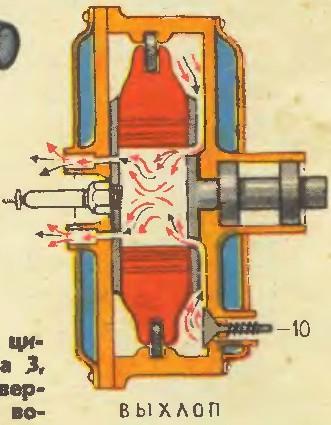

Вот ещё.  На рисунке под цифрами вы видите: цилиндр 1, поршни 2, поршневые кольца, 3 шарикоподшипники 4, 5, свечу 6, отверстия для болтов 7, корпус картера 8, водяную рубашку 9, клапан 10.
