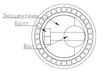

А эксцентрики есть и в этой схеме. Только они выполнены не в штоковых подшипниках, а в коренных опорах с подшипниками качения большого диаметра.
И называются кривошипами или опорами вращения... :)

L270767
мне необходим  вал с 4 эксцентриками, между которыми установить упорные подшипники (тоже съемные). Рельно ли представлять эксцентрики съемными? Можно ли их так насадить на вал, что они будут выдерживать давление, сопоставимое с давлением на поршень в ДВС и при этом давлении вращать вал?
Так закрепленный эксцентрик выдержит?
Бриг
Я не строю, я только мечтаю.
Нет конечно. Даже в Сапромат заглядывать не надо. И вообще - подшипник качения на коленвале - это  плохо. Он быстро развалиться. Со всеми оттягчающими последствиями....

И вообще - подшипник качения на коленвале - этоплохо. Он быстро развалиться. Со всеми оттягчающими последствиями....
Бедные, бедные Пратт с Уитни, Роллс с Ройсом, Кертисс с Райтом, а также Аркадий Швецов и Александр Ивченко. Они за свою жизнь так этого и не узнали!
P.S. Британские фирмы Napier и Bristol, а также лично сэр Гарри Рикардо присоединяются.
