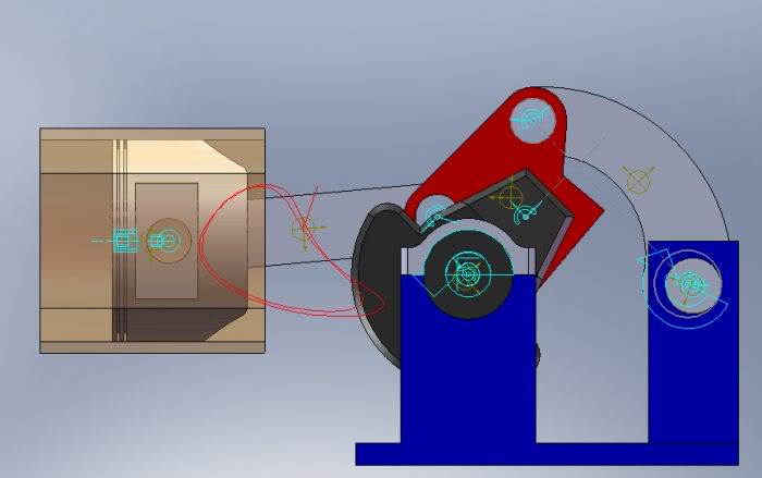

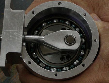

В пылу баталии упустили важное потенциальное преимущество бесшатунников относительно классики - замедленное движение в конце сжатия. В 1905-1943 было было сделано множество прототипов в разных странах, позже в авиамодельном мире выпускалось довольно много бесшатунников, работавших на смесях с большим количеством масла. Картинку одного прилагаю. Поэтому назвать направление целиком тупиковым  нельзя.
Однако есть механизмы проще и обладающие бОльшим количеством преимуществ для автомобилестроения. В частности механизм Аткинсона:
- закон движения поршня выгоднее с точки зрения термодинамики (выше КПД)
- ход расширения больше хода сжатия (опять КПД)
- на все 4 цикла только один оборот коленвала (степень редукции меньше в 4 раза)
- легко организовать переменную степень сжатия.
Основной недостаток, вал крутится медленно - легко глохнет. Для гибридов это несущественно.

Для любительской авиации аткинсон будет тяжеловат т слишком малооборотист, а рабочие схемы бесшатунников глядишь и сгодятся.
