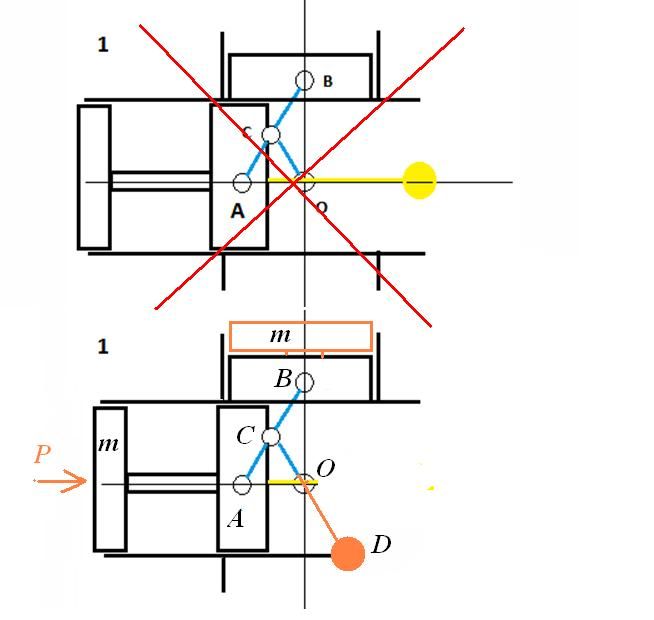

Считаю схему Владимира Александровича вполне рабочей. Единственно, не понятна схема уравновешивания. Выходной вал с серьгами не может служить противовесом относительно точки О — он вращается в противоположную сторону. Серьги вообще не могут ничего уравновесить — для этого они должны быть  на противоположной стороне от т. О  относительно т. С.
Набросал схему уравновешивания для самого тяжёлого случая — с одним поршнем.
1. Противовес относительно т. А не нужен.
2. Противовес  относительно т. С нужен и равен весу поршня и щтока (ползуны считаем равными)
3. Противовес относительно т.О нужен и равен весу 2-х поршней со штоками, 2-х ползунов, промежуточному коленвалу.
Может, разъяснит кто, где не прав...
Это нормальная классическая схема уравновешивания БСМ, которую мы применяем.
Только вот с количеством поршней похоже перебор...
Серьги вообще не могут ничего уравновесить — для этого они должны бытьна противоположной стороне от т. Оотносительно т. С.
Похоже, что имеено здесь и кроется проблема серег... :(

Я даже не буду дискутировать с "мозгоопухольным" гражданином, это совершенно безнадежно. Всем остальным, кто хочет найти свое решение по БСМ, дам совет: " использовать в качестве "синхронизирующего механизма" подвижные звенья со степенью свободы больше единицы недопустимо. В рассмотренном случае, у головки "шатунчика", две степени свободы, со своими собственными "мертвыми точками" т.е. вся система статически неопределима... а раз так, то и говорить больше не о чем.

Уравновешивание производится в данном случае поэтапно. Сначала производят уравновешивание точек "А" и "В" относительно  точки "С", затем производится уравновешивание точки "С" и точки "Д" относительно точки "О".

Прочитал, вы имеете в виду третий вариант... в нем нет букв, и нарисовано лапотно, поэтому счел возможным исправить первый вариант, так проще.
А зачем уравновешивать т."А" и "В" ежели они не вращаются?
RVD
Заблокирован
Названные вами точки " вращаются" относительно точки "С". Их линейное перемещение есть частный случай эллипсного уравнения, где точки, лежащие на поверхности обкатывающейся внутри окружности (1 : 2) имеют линейные траектории.
