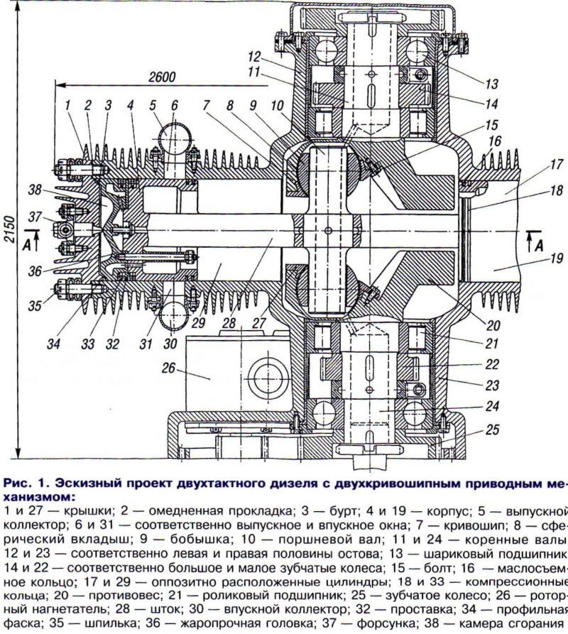

Предлагаю посмотреть эскизный проект бесшатунного двигателя с шаровой связью между штоком и смежными кривошипами. Описание можно прочитать здесь:
http://scbist.com/xx2/43252-07-2004-teplovoznye-dizeli-perspektivy-sovershenstvovaniya.html
Поршни на рабочем ходе совершают круговые колебания в обе стороны, что по сути воспроизводит сложное движение принципа смазки гильзового газораспределения двигателей Рикардо.
Владимир
Здесь слишком много всего и сразу. Прежде чем рассматривать весь проект нужно рассмотреть работоспособность самого силового механизма. Если прикинуть по изображению то при повороте кривошипов на 90 градусов концы вала находятся внутри подшипников, что уже не есть хорошо, то есть их уже следовало сделать подлиннее, что говорит о том что проект этот исключительно бумажный , сделан для написания работ  и получения степеней.
Также ничто не мешает поршням касаться стенок цилиндра причем с перекосом, перекос их может вызывать разница сил трения в противоположных подшипниках и люфты в зубчатых зацеплениях работающих с ударными нагрузками.
Для повышения жесткости подвижные узлы должны быть выполнены не со сферическими вкладышами а с плоскими, что будет препятствовать повороту блока поршней по и против часовой стрелки в изображенном положении
TsAI
Не буду расстраивать адептов БСМ рассуждениями о его работоспособности... другое же "валит наповал..."  авторы (один из них д.т.н.) для своего тепловозного БСМ-мотора при размерности цилиндро-поршневой группы D/S = 46/40 см  с газотурбинным наддувом  предлагают "...применить регулируемое воздушное охлаждение цилиндров..." АГК, фас!!!
