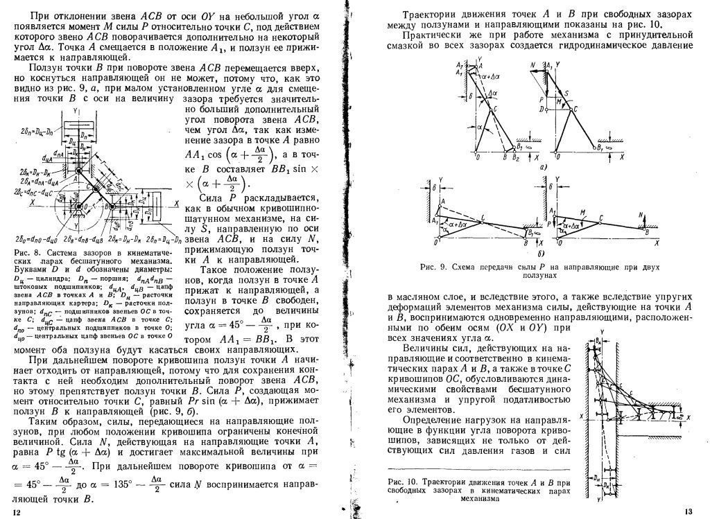

Обнаружил такую статью ДИНАМИЧЕСКОЕ МОДЕЛИРОВАНИЕ
БЕСШАТУННОГО СИЛОВОГО МЕХАНИЗМА
ntv.spbstu.ru/fulltext/N3.226.2015_12.PDF
Там все проверялось как программно, так и экспериментально:
" сила, действующая со стороны поршня на стенку цилиндра (при 2000 об/мин), составляет в одном направлении 148 Н, в другом – 112 Н. При этом усилие, действующее на коренную шейку коленчатого вала от поступательно движущихся масс, – 238 Н."

Опять наступаем на те же грабли. Ранее уже разъяснялось, что в БСМ ползуны, если они есть (или боковые поверхности противоположных поршней) передают боковую реактивную силу только на концевых участках полного хода по 15% от его величины с каждой стороны. 70% хода поршня (в центральной части) ползуны разгружены. Если компьютерная модель, где нет проблемы с отклонениями от заданных размеров, этого не показывает, значит что-то в модели сверстано не так. Именно отклонения от заданных размеров или упругие деформации могут создавать дополнительные нагрузки на ползуны, в том числе в центральной части хода.

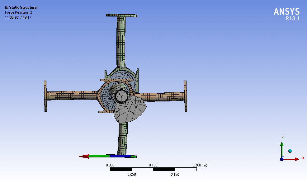

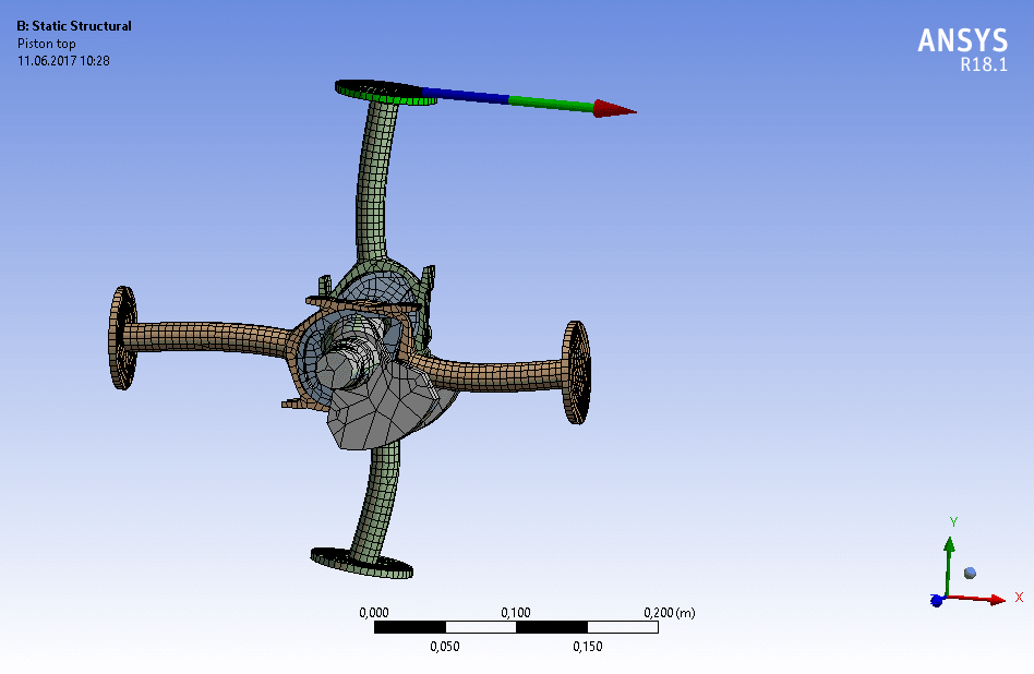

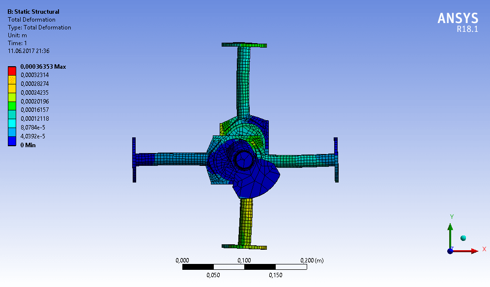

Убрал предыдущих 2 поста. Добавил в модель второй ползун. Картинка качественно не изменилась. В выбранный момент времени 30 градусов после ВМТ "верхнего" поршня. Картинки только от давления газов без инерционных нагрузок, чтоб не смешивать мух с котлетами.
С центральными ползунами боковое давление поршней существенно больше, чем у аналогичного шатунного и вообще боковая давит не куда бы нужно для создания крутящего момента, приходится центральному ползуну за поршень отдуваться.
Без центральных "скользунов" давление поршней на стенку меньше в несколько раз меньше (и меньше чем у аналогичного шатунного, за счёт того что поршни связанны друг с другом), что видно по картинкам деформации.
Только зазоры, но если их вводить, то модель с центральными ползунами будет плавно превращаться в модель без ползунов...

Удалил контакты на поршнях, стало ещё хуже. Усилие в одном из контактов ползуна выросло до 15447 N при силе давления газов на верхний поршень 3199 N. Однако в реальности этого не произойдёт, ползун деформируется в сторону настолько (0.6мм), что поршень обопрётся о стенку цилиндра задолго до достижения подобного усилия. Чтобы опирания не произошло зазор должен быть более 1мм!

Сделал по бокам выгрызы высотой 0.5мм чтобы получить явно выраженные контактные площадки и оперировать силами реакции опор, а не давлениями.
ps. Если можете пользоваться в SolidWorks 2016 модулем Simulation, могу переделать расчётную модель из ансиса для него. Может что то измените в геометрии (например увеличите длину опорной части ползуна)...
Это заблуждение...Был тут один специалист, который утверждал, что поршень вгрызается в зеркало цилиндра при первых вспышках.
Это тоже нехорошая идея. Вы сознательно уменьшили общую опорную поверхность на две трети примерно, в результате чего из одной появилось две разнесенные опоры по краям ползуна. Условно это балка на двух опорах. Создали условия продемонстрировать возможную, якобы, деформацию.
И еще. В моем случае, без "выгрызов", деформации элементов механизма, конечно же, будут. Но совершенно другого вида и настолько незначительными, что ими можно просто пренебречь.

Удалил контакты на поршнях, стало ещё хуже. Усилие в одном из контактов ползуна выросло до 15447 N при силе давления газов на верхний поршень [highlight]3199 N[/highlight].
А это как получилось? Если давление газов принять 40 кг/см[sup]2[/sup], площадь поршня 3.14*7.2[sup]2[/sup]:4=40,69 см[sup]2[/sup]. F[sub]п[/sub]=40*40,69=1627,7кг/см[sup]2[/sup]=16277 N.

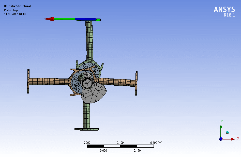

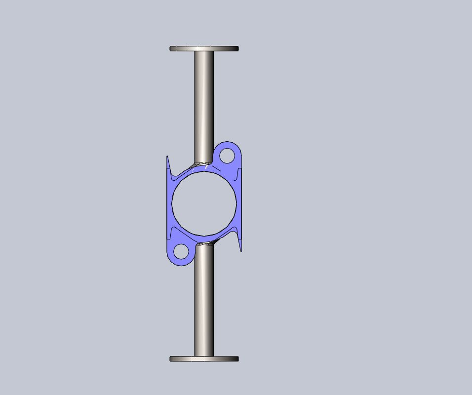

Убрал выгрызы. Деформации в конкретной конструкции практически не изменились. Поршни всё равно будут передавать боковое давление. Прилагаю 2 картинки боковых сил при попытке опирания только по центру и без зазоров по центру. Итак опять без динамики.
Усилие на
- верхний поршень 1255N
- на нижний 2594N
Убираем опоры по центру
- верхний 759N
- нижний 636N
Если давление газов принять 40 кг/см2
Везде использовалось заниженное до 8 атмосфер давление газа (иначе решалось слишком долго). Увеличение давления изменит усилия. Давайте увеличу давление до 40, посмотрим что получится. Скорее всего чтобы поршни не "ширкали" нужно увеличивать жесткость центральной части ползуна.
Теперь рассмотрим эквивалентный шатунный механизм (с теми же радиальными габаритами) и при давлении 8 атм. При смещении оси пальца вниз от поверхности поршня на 29,5 мм получается шатун длиной 134 мм.
При угле поворота коленвала 30 градусов его отклонение от вертикали составит 6,75 градуса.
При давлении газов на поршень 8 атмосфер получим
- боковое давление поршня на стенку в этом положении без учёта инерциальных сил = 376 Н

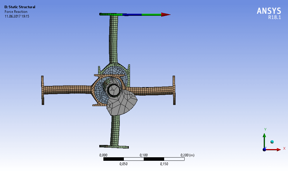

Добавление маленьких рёбрышек жёсткости в конструкцию ползуна [highlight]радикально[/highlight] меняет ситуацию. Решение начинает сходится, теперь даже при давлении 40 атмосфер боковое усилие на верхний поршень 1478N и резко уменьшилась деформация.
По боковому усилию это уже лучше чем у аналогичного поршневого. При давлении 40 атмосфер там получается 1880N. Вероятно нужна дальнейшая оптимизация формы ползуна чтоб не увеличить массу, а только жесткость.

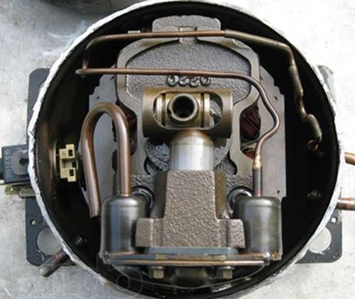

При вашей геометрии "как есть" будет то же самое. Нормальное усилие в "ползуне" гарантированно больше чем боковое давление поршня. Рычаг... Перемещение равно ходу поршня. Следовательно потери на трение будут больше чем у шатунного.
По потерям получается даже хуже статически определимого кривошипно-ползунного. Такой механизм используется в японских и итальянских холодильниках, нашей Бирюсе. Ползун там цилиндрической формы. Работает узел десятки лет. Фото прилагаю.
Возможно из конструкции можно чтото выжать. Но вы не хотите  ничего изменять. Если проигрывается в статике, гарантированно проиграется и в динамике. Какой смысл тогда напрягаться и считать?

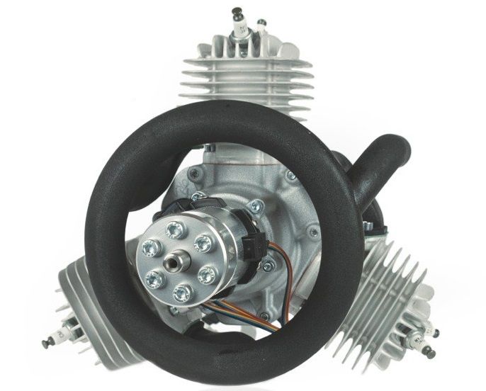

В итоге БСМ в существующих вариантах не вдохновил. Сделаю скорее всего в этом году классическую 2-тактную звезду типа 3W-102 STR 3 FI
