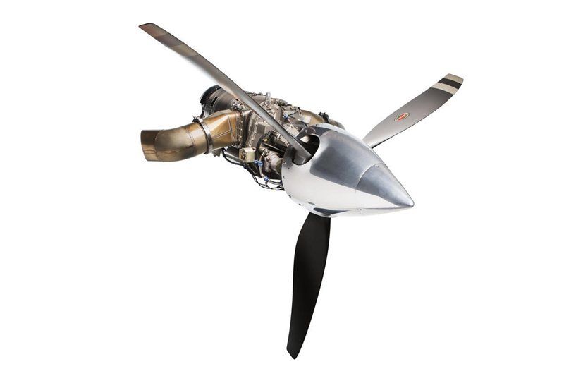

Ну вот типичный маленький серийный турбовинтовой, воистину бесшатунный :)
с межремонтным интервалом 25000 часов.
Мощность 241 л.с. вес с редуктором и пропеллером 60 кг.
Обороты турбины 56000, пропеллера 2150
Высотность 7500м

Ну вот типичный маленький серийный турбовинтовой, воистину бесшатунный Улыбка с межремонтным интервалом 25000 часов.
       Ну как же можно серьезным специалистам ловиться на такую дезинформацию, завышенную как минимум на порядок. Там же кроме высокооборотного ротора еще есть высоконагруженный редуктор и другие вспомогательные высокооборотные валы с опорами. А авиационный двигатель не летает при неизменном положении своей главной оси. Он маневрирует в пространстве вместе с летательным аппаратом и все его опоры подвергаются действию знакопеременных гироскопических моментов значительной величины. Все это отрицательно влияет на изменение рабочих зазоров и межремонтный ресурс. А Вы с легкостью соглашаетесь рекламировать ресурс даже не назначенный, а межремонтный в 25000 часов, который не все относительно крупные ГТД способны выработать на земле в стационарных условиях.
200 кВт микротурбина имеет электрический кпд 33%, что уже лучше бензиновых электрогенераторов
370 кВт имеет уже электрический кпд 42%, недостижимый никаким поршневикам
       370 кВт это 503л.с., то есть та граница, где можно активно бороться за высокие эффективные показатели ГТД. Я бы даже уточнил, что перспективные материалы и решения понизят эту границу до 450л.с.
       Далее Вы сами показали, как снижается КПД. С мощности 300 до 200кВт он снижается с 0,42 до 0,33, то есть на 21,4%. Можете прикинуть каким будет КПД у ГТД мощносьтю 50 или 100л.с. и, соответственно, какой будет эффективный расход топлива.  За одно поинтересуйтесь насколько км хватает топлива у танка с мощным ГТД (1350л.с.) и у дизельного танка с такой же примерно мощностью. Это к тому, что в эффективности большую роль играют еще переменные режимы, когда расходы топлива у ГТД могут возрастать в 1,5-2 раза. У поршневых двигателей эта характеристика значительно лучше, т.к. удельный расход с ростом нагрузки уменьшается значительно резче, чем у ГТД.

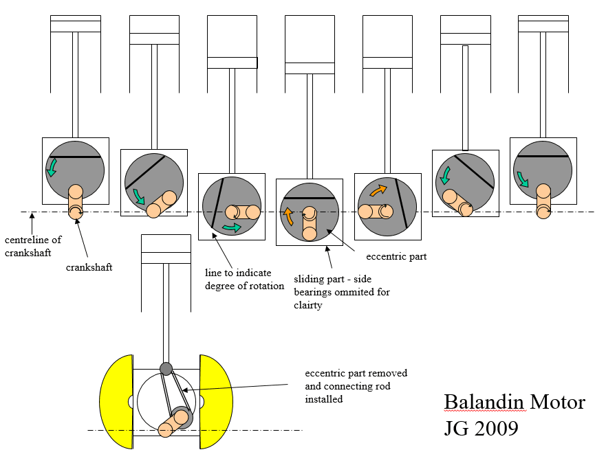

Картинка из исследования двигателей этого типа. Вкратце, по мех потерям эта штуковина близка крейцкопфному мотору с коротюсеньким шатуном.
Название картинки красноречиво и иллюстрирует отношение автора к этому механизму.
